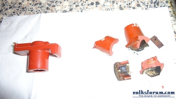

En het gaat maar door met de auto ,geen enkele misslag , rijd als een zg tiet , tot vanmorgen ...........
Thea had de auto een paar dagen niet gebruikt , dus stond lekker met vochtig weer onder de carport , en ze zou vanmorgen naar haar werk ,starten en niet aanslaan willen !
Dus thea op de fiets naar damwoude (ik moest vanmorgen met de jongste naar de dokter (keelonsteking) ,dus ik had de zwarte nodig)
Ik de kap open ,starten , en wel benzine maar geen vonk , dus de verdelerkap eraf ,en toen zag ik dat gewoon meer dan de helft van de rotor was weggebrand!
Verdelerkap zag er ook enigzins geblakerd uit , dus de oorzaak was snel gevonden .
Kun je zien hoe goed zo'n VW eigenlijk is , zelfs met een complete verrotte verdelerkap en rotor nog geen enkele misslag gehad ! alleen met het vochtige weer wilde hij echt niet meer aan , dus nieuwe onderdelen gehaald , gemonteerd en weer 100 punten !
Links de nieuwe , rechts de oude , die er in 5 stukken uitkwam na demontage

Sjezus, zoiets heb ik nog nooit gezien!
maar goed.... hij loopt weer als een tiet dus!
