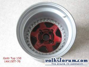

nou dit: ik heb een setje gottì 150 op het oog met de maten 11jx15 et32 en 14jx15 et70! hoe ga ik dit op een golf 1 gti plaatsen. komt de et 70 niet te ver naar binnen dan? (naar buiten geen probleem! alles is ervoor gemaakt)
maar zit ik niet met mijn veerpoot in de knoei! et 32 is geen probleem!
dat zou dus zijn 14x2.54 = 35,56 / 2 = 17,78 + 7 = 24,78cm NAAR BINNEN??
dan moet ik er een stijgerpijp tussen lassen ofzow???

Wat je zegt met de ET32 is geen probleem. Als jij die 14" brede velg neemt (volgens mij gaat dat echt niet staan, ook niet onder die Cup GTI van je, maargoed) met ET70 en je legt daar een adaptertje achter van 38mm dan zit je op een ET van 32. Maar dan heb je nog steeds een backspacing van 14/2=7" 7*25,4=177,8mm + 32mm + velgrand. Dan zit je op zo'n 225-230mm backspacing, dat kun je dus wel vergeten in mijn ogen.
Moet je inderdaad met stijgerpijp gaan werken, maar dan vraag ik me af, hoe zorg je dan dat je as niet teveel doorbuigt En je lagers niet slijten als een gek.
gr frank!
De ET waardes zijn negatief bij zulke brede wielen, dat kan ook niet anders...
17,78-7=10,78. Da's beter denk ik.

dus met andere woorden 10.78 cm naar binnen?
dan zou het wel kunnen dus?
ik moet dit even uitpluizen ze zijn erg duur en erg ver weg vandaar.
