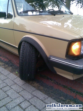

wat ik al zei bij het topic van de lagers; 2 weken terug ging mn rechter voorwiel er vandoor. kep wat plaatjes op mn telefoon, die moeten hier nog even terecht komen.
Zwager lief, was vergeten mn fusee kogel even goed vast te zetten. In de pin op de kogel zit een uitsparing waar de bout doorheen moet. Hij had de bout erin gedaan en het fusee stuk er op later rusten. Dat gaat niet goed komen had ik ondervonden.
drempeltje genomen, langzaam aan, en hoppa, wiel klapte er onder uit...helemaal klem in de wielkas. Schrale troost: alleen de aandrijfas was gebroken. De krans in de kineet die de kogels op zn plek houdt was stuk.
En dan te bedenken dat 3 dagen ervoor ik er nog 300km snelweg op had zitten .....ppppfffff
