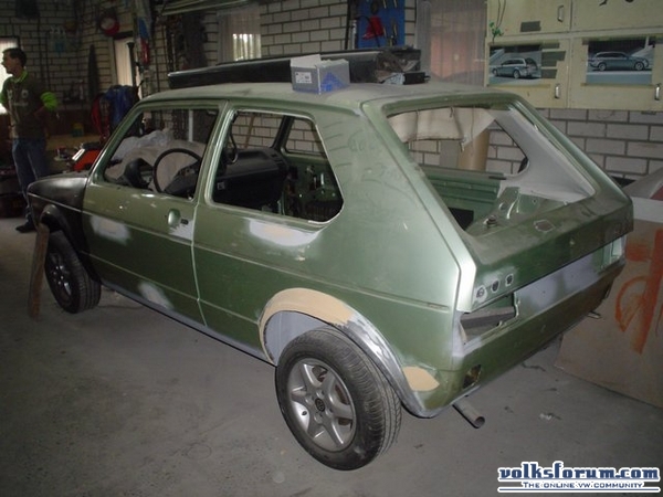

Gisterenavond zijn wij nog eventjes naar de spuiter geweest.
Zoals je op de onderstaande foto's kunt zien is er niet veel aan gedaan.
Enkel wat las-, schuur en plamuurwerkzaamheden en voor mijn oog ontgaande werken.
Laswerkzaamheden:
- bevestigingsgaten voor ruitenwissertankje rechts achterin de kofferbak;
- gaatjes rond het rechtse schanier van de achterklep;
Plamuurwerkzaamheden:
- rechterzijkant strak gemaakt;
De spuiter heeft gezegd dat de auto over 2 weken geheel klaar is, dus in de lak.
Hieronder nog een aantal fotootjes van hoe hij er gisterenavond bij stond.

Originally Posted by crazy richard
top werk
alleen die stoelen niet mijn smaak in een golfke 1
ben wel benieuwd hoor
Zijn afkomstig van een andere auto, heeft de spuiter er tijdelijk ingezet

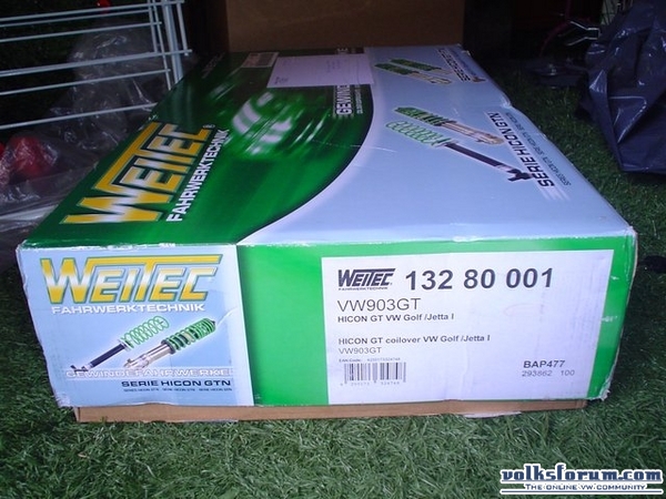

Vandaag is het schroefsetje Weitec Hicon GT aan de deur afgeleverd .

Hieronder een paar foto's van het betreffende schroefsetje.

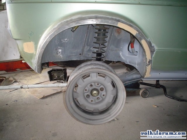

Vorige week zaterdag 16 juni jl. hebben we de verbrede stalenvelgen bij velgenservice hellevoetsluis opgehaald.
De stalen velgen zijn verbreed naar 7,5j rondom.
Geen idee waarom men het niet retour over de post wilden verzenden, al zit een TNTPost depot de deur ernaast.
Het is toch gewoon mogelijk om het verzekerd te laten versturen, of doe ik nou moeilijk ?
Maar goed, hebben het dus maar opgehaald al was het een beste dagtocht.
^de "verbreedmachine"^^
^^twee van de vier verbrede stalen velgen aldaar^^
^^de vier verbrede stalenvelgen in de kofferruimte^^
Vanuit Hellevoetsluis zijn we gelijk doorgereden naar de spuiter in Albergen, waar we de verbrede exemplaren gepast hebben.
Om nog even goed te kijken hoe het met de wielkastranden uitkwam hebben we de velgen op klossen laten zakken.
Dit valt eigenlijk zo niet te meten, maar ach het staat wel vet.
Achter was alles koek en ei, alleen toen we één velg aan de voorzijde opdezelfde manier gingen passen kwamen we erachter dat die wel iets te ver uitstak.
We hebben er niet bij stil gestaan dat de auto een beetje tabs toeloopt.
Na weer een teleurstelling rijker te zijn hebben we twee velgen achtergelaten en de twee minsten meegenomen naar huis.

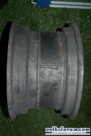

Thuis heb ik maar even met een goed toestel betere foto's gemaakt van de stukken staal.

Afgelopen zaterdag 23 juni hebben we bij de velgen, de verbindings las van de tussengelaste ring afgeslepen en opnieuw gelast.
Aan de las was te zien dat deze beste man dat niet vaak gedaan heeft.
Doordat de buitenste ring er laten weer opgelast is, sluit de ring soms niet goed aan op de rest.
Daarom hebben de overgang met een lamellenschijf goed strak geslepen.

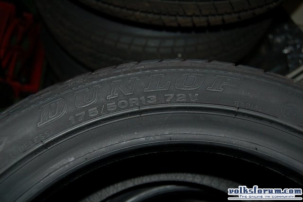

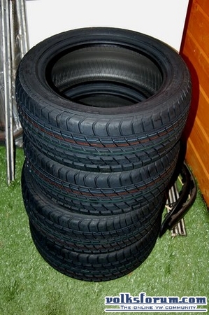

Medio vorige week heb ik de banden voor de verbede stalen velgen binnengekregen.
Het zijn de Dunlop SP Sport 2000 175-50R13 geworden.

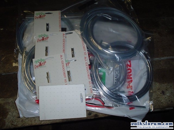

19 juni jl. heb ik eveneens de chromen biesjes voor de raamrubbers binnengekregen.
Dacht je nog aan mk1 biesjes te kunnen komen ?
Biesjes voor een kever schijnen hetzelfde te zijn als die voor een mk1, alleen staan ze wat boller.

Heb je topic ff doorgespit, en goed werk wat je levert respect voor het vele werk doe het je niet na, tenminste nu niet.
Die chromen biesjes waar heb je die vandaan en hoeveel heeft dat nou gekost??? mag via pb.
  #98
Old 25-06-2007, 17:08
PJVL_G60's Avatar
PJVL_G60 PJVL_G60 is offline
Posts: 1,049
Goed bezig zeg !
Verbreed staal doet het altijd goed !
  #99
Old 25-06-2007, 17:30
golfr32's Avatar
golfr32 golfr32 is offline
Posts: 832
Die chroombiesjes hebben mij compleet €105,- gekost.
Het zijn exemplaren afkomstig van een kever.
Het zijn bolle biesjes i.p.v platte zoals bij een golf mk1.
De platteversie kun je heel heel erg moeilijk aankomen, heb alleen deze kunnen krijgen.
VW-dealer kan er helemaal niet meer aankomen.
Ik heb deze weg bij www.jaapbergmankevers.nl.
