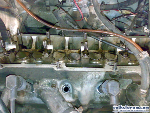

Nieuws:
Na weer 4000 kilometer gaan met de Golf, weer nieuw probleem. Ratelen en op drie cilinders lopen.. Arghh om gek van te worden.
Alles maar weer open. Carterpan ook, (lekte al zolang als dat ik hem heb), alles gecontroleerd. En wat ziet maatje van me, 4 klep blijft omlaag staan..
Klepzetel losgeschoten en schuin in de kop gaan zitten.
Optie om kop te reviseren wordt het niet, ruim 350€ kwijt aan revisie.
VWMK2driver heeft nog een 1600 EG kop liggen en na wat uitzoek werk moet die ook gaan passen.
Als ie loopt weer update.
