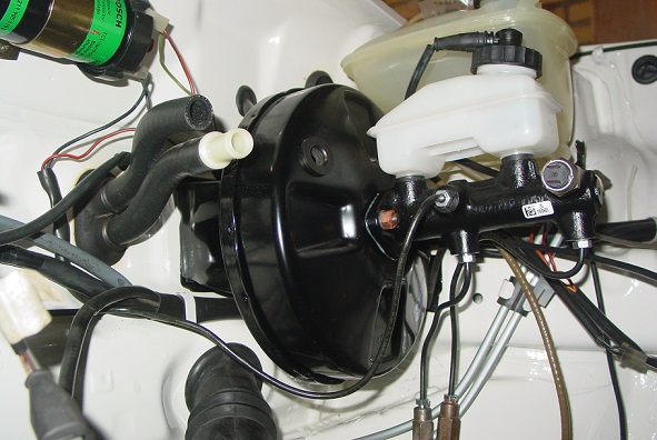

Ook had ik de rembekrachtiger terug gekregen van de spuiter samen met nog wat beugels en de deurstijlen. De rembekrachtiger heb ik vervolgens gemonteerd, kwam ik er meteen achter dat ik vergeten had een beugel achter de houder van de rembekrachtiger te monteren. Dit is inmiddels gemonteerd en om de rempedaal aangesloten.

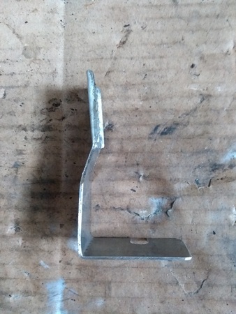

Eerst heb ik de beugel nagemaakt voor de ontluchtingsventiel van RVS. Origineel kon ik deze nergens vinden.

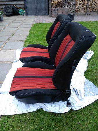

Inmiddels heb ik ook het interieur terug van de stoffeerder. Hij heeft alles los gehaald, vervolgens gewassen en alles opnieuw voorzien van foam. Vervolgens heeft hij alles weer genaaid. Het schuim van de stoelen is ook vernieuwd. De stof van de wangen van de bestuurderstoel aan de instapzijde is vervangen door ‘oude’ stof wat hij nog over had. Zo is er geen kleurverschil met de rest van de stoel.

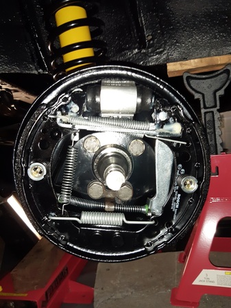

Op dit moment ben ik bezig om de voorremmen te reviseren. Hierbij kwam ik erachter dat ik twee verschillende types voor heb (wel allebei origineel VW, maar o.a. verschillende onluchtingsnippels). Gelukkig kon ik nog aan twee dezelfde komen. Deze dienen nog even gestraald te worden en daarna laat ik ze geel verzinken.

Dat ziet er mooi uit. En de stoelen zien er als nieuw uit.
Je zegt dat de wangen hersteld zijn met overschot stof...
Hoe heb je stof over als je ze door hetzelfde stof laat opmaken?

Bedankt, ja het is heel netjes geworden.
De stoffeerder had nog oude zwarte stof te liggen van een ander interieur.
Hiermee heeft hij de wang van mijn interieur hersteld.

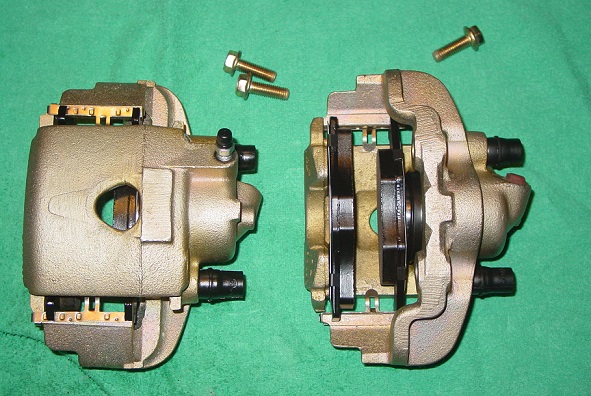

Inmiddels zijn de remklauwen gestraald en geel verzinkt. Ook heb ik een revisieset aangeschaft, zodat ik de remklauwen meteen na terugkomst in elkaar kon zetten.
Ook heb ik meteen de luchtschuif laten glasparelen en daarna laten bewerken met porseleinstukjes, zodat er een soort vetlaag op kwam. Hierdoor blijft het blanke staal langer mooi.
Nadat ik de onderkant in de bescherming had gezet, ben ik gestart met de opbouw van de onderkant.
Eerst de brandstoftank opgehangen inclusief de tankhals en daarna de remleiding in de vorm gebogen om te monteren. Vervolgens de achteras opgehangen en daarna de ankerplaat, trommelremmen, wiellagers, nieuwe remleidingen en slangen op de achteras gemonteerd. Vervolgens kwam ik erachter dat ik enkele boutjes niet kon vinden voor de remdrukregelaar bij de brandstoftank.
Daarom verder gegaan met het monteren van de brandstofpomp en drukaccumulator, ontluchtingsslangen van de brandstoftank. Omdat de brandstofleidingen aan de achterkant wat roestputjes hadden heb ik nieuwe laten maken van leidingen met dezelfde diameter en wanddikte. Hierop originele nieuwe wartels laten zetten. Heel erg netjes en als origineel.
Best wel wat werk om de brandstofleidingen netjes onder de auto te krijgen.

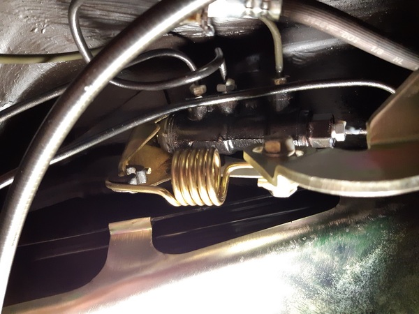

Vervolgens de ontbrekende boutjes e.d. binnen gekregen en gestart met het ophangen van de remdrukregelaar bij de achteras.
Ook de nieuwe remleidingen in model gebogen en onder de auto gemonteerd. Om daarna de hoofdremcilinder te monteren en vanaf daar de laatste stukken remleiding gemonteerd aan het deel wat onder de auto doorgaat.
De remleidingen naar de voorwielen heb ik daarna pas gebogen en vastgezet. Als detail het nieuwe remvloeistofpotje geplaatst. Dit maakt het dan weer mooi af.

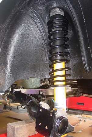

Inmiddels zijn de voorste schokbrekers gemonteerd inclusief wielophanging en wielnaaf.
Ook heb ik de stuurinrichting geplaatst met nieuwe stuurkogels en rubbers.
Om het geheel af te maken is als laatste de stabilisatorstang gemonteerd.
Daarna de banden gemonteerd en na 3 jaar kon de GTI eindelijk weer op de grond worden gezet.
Hier was ik ontzettend blij mee, mijlpaal gehaald!
