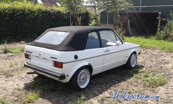

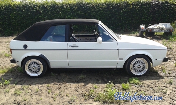

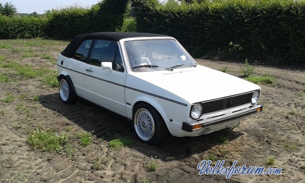

zo... bandjes erop, lekvrij en wel. gisteren onder de auto gemonteerd maar omdat het zo'n bagger weer was eb ik hem niet buiten kunnen zetten om een foto te maken. dus dat moest vandaag dan maar, het bleef alleen niet bij 'een' foto
ik vind alleen wel dat ie nog ietsje te hoog staat, en misschien dat ik nog een spacer doe achter van een mm of 5/10 maar dat zie ik dan wel, eerst de rest maar eens. het resultaat bevalt me wel in ieders geval
