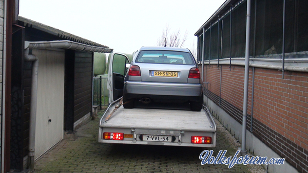

Gisteren is de auto gerold en afgesteld.
Na wat kleine kinderziektes te hebben verholpen (storing in gaskleppositiesensor en een nokkenasverstelling die niet aangestuurd werd) kon er goed worden gerold.
Op euro 95 bleef de meter na een paar uur afstellen hangen op 276,6pk.
Er zit nog meer in maar daarvoor moet het een en ander worden aangepast.

's ochtends laden:
op de bank:
