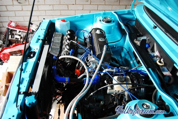

Vandaag druk druk geweest helaas wel me fototoestel bij me maar me geheugen kaart zat nog in de computer
Dus het worden niet zo beste telefoon pictures
Eerst vanochtend de oliecatch slangen aangesloten ,zit nog wat over lengte op want ik ben er nog niet helemaal blij mee
De aansluiting op de kleppendeksel is me iets te hoog.
Choke is nu ook aangelsoten is idd een zeer korte slag ook blijft hij niet staan als je hem uit trekt.
Hier moet nog wat op verzonnen worden
De kabel loopt nu klem tegen de kleppendeksel maar die komt nog naar voren op het kokertje van de bougie kabels.
Toen eindelijk de rechter achterkant af gemaakt nu alles daar aan de binnen kant goed in de grondlak een steenslag staat.
Schijf en remklauw gemonteerd daarna de 4 koperen leidingen onder de auto gemonteerd voor al de 2 achterste met een lengte van 290cm en 370cm is een kut werk plat op je rug onder de auto.
Maar het zit daarna de boel ontlucht met zo'n setje wat je op een autoband aan kan sluiten wat dan zorgt voor de druk om de olie door de leidingen te drukken.

Vandaag wat spulletjes gespoten stonden al in de grondlak.
Vacuumpomp en beugel en de nieuwe distributieplaat.
Donderdag kan alles in de blanke lak die ik vandaag gehaald heb samen met de verharder
gelijk wat extra maatbekertjes mee genomen had er een handje van om deze schoon te maken en op nieuw te gebruiken
Maar die stink dingen kosten maar een kwartje
Filters zijn ook binnen met dank aan Pim
Motor olie ,koelvloeistof,ruitenwisservloeistof laatste fles remvloeistof gekocht.
Supersprint uitlaat gepoetst Simons tussendemper en pijp over de achteras schoon gemaakt.

Dus even een rondje wezen fietsten met mijn dochter en toevallig kwamen langs de garage en had ik me filters bij me om te passen.
Gaat allemaal net met de voorste radiateur slang deze ga ik nog even aanpassen zo dat hij eerst een bochtje naar beneden maakt en dan naar rechts

Vandaag is de Golf Cabrio weer goed gekeurd voor een jaar zonder problemen.
Meisje ook weer blij ,Uiteraard zijn we ook bezig geweest met de MK1 het solderen met 2 accu's en de omvormer gaat niet werken hij wordt niet te warm genoeg
Dus de buurman die gelukkig thuis was maar weer eens lief aan gekeken en 220V geleend.
En als een gek alle los eindes van de motorboom aangesloten en gesoldeerd waar nodig deze is nu startklaar
Brandstof pomp is ook aan gesloten en deze doet het ook netjes op het contact.
Brandstof leidingen op de pomp aangesloten had ook de retour leiding netjes gespoten alleen deze kreeg ik er nog niet onder.
Moet ik eerst de stabi van de draag armen weer demonteren gaan we morgen doen.
Morgen eerst nog wat spulletjes halen bij Autosport Company halen.
90Gr bocht voor de radiateur zo dat de buis voor langs iets lager komt en niet meer tegen de filter van cilinder 3
Aluminium klemmetjes voor de remleiding en brandstof leiding
Vacuum slang 1M
En dan kunnen we helemaal door werken naar het starten ik verwacht de eerste poging Woensdag/Donderdag
Brandstofpomp bakje komt er gelukkig ook niet ver onder de auto uit.

Weer een stapje verder vandaag, de distributie is nu volledig klaar was nog een gekut om dat distributie plaatje er tussen te krijgen.
Brandstofleidingen van achter naar voren gebracht.
De hele uitlaat zit er nu onder ,handremkabels zijn toch net iets te kort ze zitten nu aangesloten maar je krijgt de handrem maar 1 tikje omhoog.
En de schijven draaien ook niet meer als je hem los zet.
Ga de m6 draadeindjes van de kabels nu verlengen met een verlengde moer m6.
