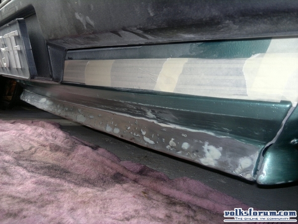

Zo vandaag vroeg op gestaan om een spuitbus met lak te laten maken, en om te beginnen aan het voor front, ik heb de hele onderkant kaal geslepen, en alle plamuur weg gehaald, de plaatsjes waar er roest zat in gesmeerd met roest omvormer, en daar na alles in de bodyshuts gezet, ik heb bewust gekozen om bijna geen plamuur te gebruiken aangezien als er een steentje tegen schiet dit toch breekt en er dan nog vocht achter komt en de zooi weer gaat roesten, het is dus niet mega strak maar je ziet er bijna niks van als het straks klaar is. Aangezien de onderkant toch laag bij de grond zit. Ik ben nu aan het wachten tot dat de bodyshutz droog is en in kleur gezet kan worden. En daarna komt er nog een twee lagen blank over heen, en dan is de wagen weer klaar voor Maandag SMD Meeting in Kotem.
Foto's
Schade.
Blank en al geplamuurd
En in de bodyshuts
Straks nog even de foto's van hoe het in kleur is geworden.
Gr Ronnie
