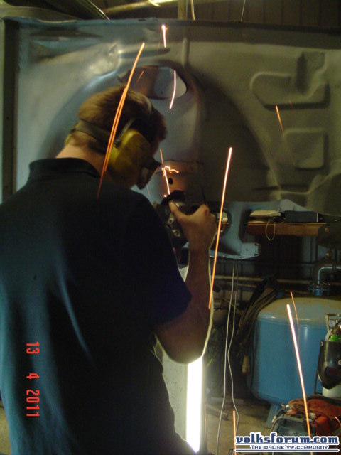

Zo weer wat gedaan hierzo,
eerst even een uitsparing voor de lange aandrijfas gemaakt, op me daily loopt deze bij hard insturen aan namelijk. ben niet van plan met deze heel laag te rijden maar liever overbodig dan nodig en niet gedaan
actionshot
Had ook een balance-bar systeem besteld, die was laatst binnen dus gelijk maar inbouwen.
Het is een universeel systeem dus we moesten eerst nog het e.e.a. passend maken
eerst de stuurkolom, hier bout je normaal je rembekrachtiger aan vast.
oud:
nieuw:
en daarna nog het schutbord, vanwege de grotere bevestigingsplaat.
en het past
alleen de bevestigingsbouten nog effe verzonken maken want nu loopt ie er tegenaan:
en deze (is van de originele bekrachtiger, afgezaagd) nog van draad voorzien
oud vs nieuw, ruimt lekker op

Goed bezig Frank , eindelijk eens een actie foto?

Ja er was een goeie fotograaf langsgekomen
