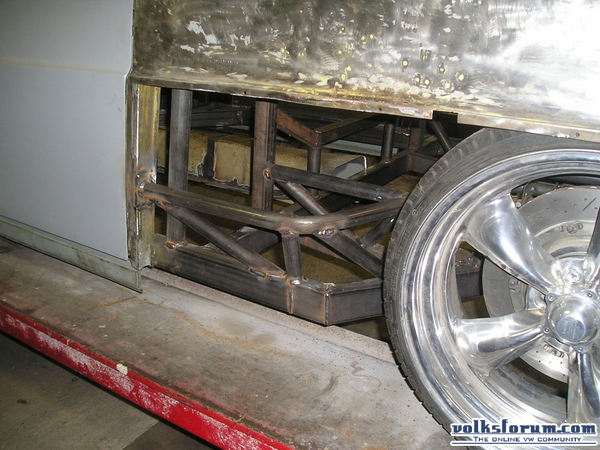

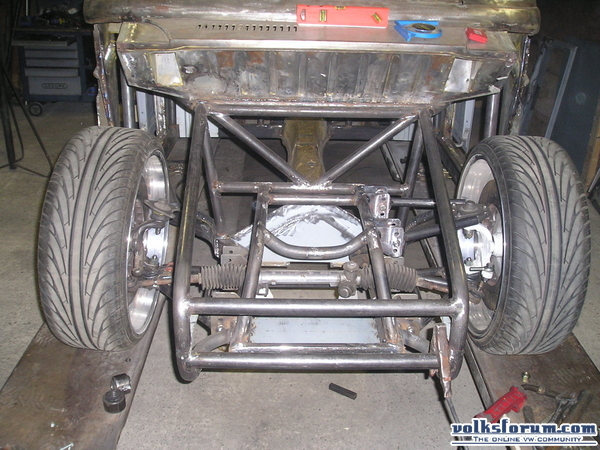

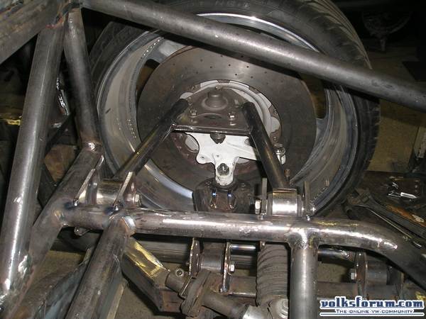

Het schutbord is er voor de 3 keer weer uitgeslepen, en zal ook niet meer terug komen.
Ik ga het buizen chassis verder bouwen, en het binnen plaatwerk zal waarschijnlijk allemaal van aluminium worden.
De boven draagarmen zijn opnieuw gemaakt,
en de fusee kogel is verstelbaar.

blijft heel mooi werk. Waar heb je het buizenframe mee gelast? Zit er zo strak uit, vooral aan de linkerzijde (rechterzijde is nabewerkt?).
Ik zou het niet aandurven om aan zoiets te beginnen. Where to begin (and where to end?)??

Je zult het nu wel niet weer willen veranderen, maar waarom werk je niet met fusees waarbij je het camber met shims kunt verstellen? Als je dan je camber verstelt dan veranderd de geometrie van je wielophanging niet mee. Als je de pitmanarm ook aan het deel van het fusee maakt waar je bovenste fuseekogel in zit dan hoef je de pitmanarmen ook niet meer te verstellen.

Voor de bovenste kingpin losneembaar/verstelbaar maken, zodat je er shims achter kan zetten. Wordt bij onafhankelijke wielophangingssystemen veel toegepast.
Die shims zijn er dus voor dat het verstelbaar is, maar niet kan verschuiven

Melvin, wat jij zegt bedoelde ik niet. Ik bedoelde inderdaad een 2-delig fusee. Bij McPherson krijg je weer een heel ander verhaal.
Je bovenste fuseekogel blijft dus altijd op dezelfde plek zitten. Je kunt dan echter je camberhoek afstellen door shims te monteren tussen het fuseedeel waar je fuseekogel in/aan gemonteerd zit en het fuseedeel waar je remschijf en onderste fuseekogel aan vast zitten.

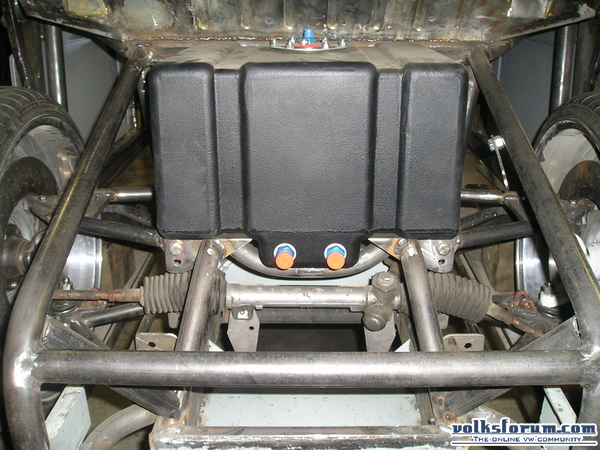

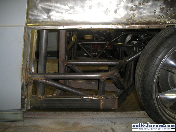

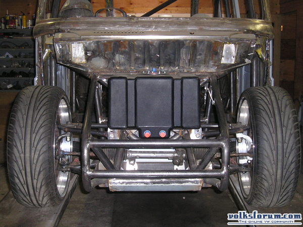

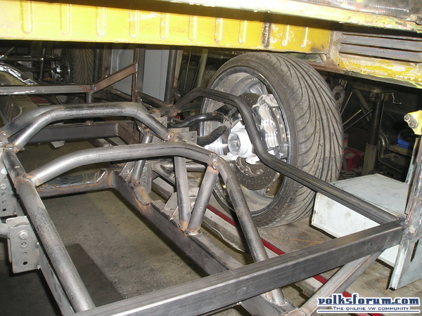

Achter is het zij chassis verder ontwikkeld,
voor meer stevigheid te krijgen, loopt het chassis nu door tot de deur stijl.
Ook is achter boven de draagarmen,
een buis gebogen waar het aluminium beplating tegen kan komen.
Dit zal verder nog wel uitgebreid worden.
Ook de tank steuntjes zijn gemaakt.
