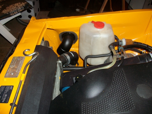

Is toch harstikke mooi zo? Enkel het stukje pijp wat je ziet even zwart maken.

Dit leek mij ook gewoon de beste oplossing.
De pijp word uiteraard nog zwart gemaakt.
Het enigste wat je straks dus ziet is een heel klein stukje buis.
Toen ik de intercooler wou gaan monteren kwamen er ook al suggesties
van de buizen ivm de beperkte ruimte door het binnenscherm te laten gaan.
Dus ja waarom niet nu alsnog deze manier alleen voor een ander doeleinde.

Ik heb dit project in het echt mogen bewonderen. echt een top project en het ziet er allemaal netjes uit, maar de buis is mij net te PVC achtig. Ik had de bocht vervangen door een stuk flexibele buis.

@Levis: Hallo Wouter je hebt gelijk met die bocht ik vind dat zelf ook.
Daarom heb ik ook de bocht nog niet vast gelijmd.
Hier komt nog een flexibele buis aan.
@Richard: De kachel zit strak onder de parafaan bak dus daar kan ik niet meer mee.
Al zou het wel kunnen dan zou ik het nog niet doen want dan moet ik ook nieuwe gaten in het schutbord moeten boren om de leidingen een nieuwe doorgang te geven.
Het is ook niet echt de beenruimte die het probleem is.
Iedereen die zegt dat het nog erg mee valt met beenruimte.
Je kunt de voeten nog net strekken onder het kachelhuis.
Het is gewoon dat ie wat ver naar voren staat en als je dat dan afdekt valt het nog al op.
Vandaar dat ik ook opzoek ben naar een kniebalk, om het net wat mooier te laten lijken.
Mensen ik blijf er bij dit is tot nu toe de beste oplossing, en pvc is zeer geschikt voor buiten gebruik.
En ik kan het weten want ik zit al jaren in de kunststof branche.
Je kunt wel andere kunststoffen gebruiken maar die zijn veel minder geschikt.
Vandaar mijn keuze voor pvc.
Je zit met andere kunststoffen heel erg met uitzetten en krimpen met temperatuur verschillen.
Ook nemen sommige kunststoffen redelijk wat vocht op.
Alles wat omhoog spat van het rechter voor wiel kom in aanraking met die buis en dan wil ik wel wat goeds hebben waar ik jaren niet meer naar om hoef te kijken.
Het kleine stukje onder de motorkap ga ik vervangen voor iets anders of alsnog zwart maken.
Dit is toch minder aan slijtage onderhevig.
Moet nog even kijken wat me het beste uit komt om daar te plaatsen.

Vind het zo ook wel meevallen.
Maar past het spatbord er nog wel overheen bij de koplamp?
Waarschijnlijk wel maar merk het toch even op.
Waar ik nog aan zat te denken, krijg je geen bijgeluiden door/in de aanzuigbuis.
Ik ken een golf 1 ombouw waar de luchtfilter in de parafan zit en dit geeft toch een partij rotherrie
Nu weet ik dat dit bij lange na niet hetzelfde is maar denk even mee
Als je wielkuipen gaat monteren had je de buis misschien ook achter het spatbord kunnen houden.
Bij de latere cabrio`s zit daar ook allemaal milieu meuk nl.dus waarom niet jou lucht aanzuiging

Het spatbord moet gaan passen heb het opgemeten bij mijn andere swallow.
Bijgeluiden is altijd maar even af wachten.
De opening van de buis zit in ieder geval niet direct in de rijwind.
En de kachel is ook redelijk goed afgedekt dus verwacht eigenlijk geen problemen.

Netjes toch Waar die buis door het voorscherm gaat, zou ik wel goed behandelen tegen roest! In het geval van bijgeluiden zou je kunne overwegen om er nog een bocht bij aan te doen, gericht tegen de rijrichting in.

@Gizmo98: Het had gekunt van rvs, maar dat heeft weer twee nadelen.
Het is zwaarder als pvc en ook duurder want dan moet het gelast worden op locatie, want ik kan geen rvs lassen.
En vind het nu ook wel een keer genoeg met geld uit geven.
Je wil niet weten wat ik al uit heb gegeven aan dit project.
En als ie straks klaar is kan ik altijd nog dingen veranderen / nog mooier maken.
Oja en de aanvoer is alleen maar voor frisse lucht in de auto.
@Staande Golf: Ik heb het kale plaatwerk al bij gewerkt en toen dat profiel met kit vast gezet.
Straks word het binnenscherm nog helemaal nabewerkt met naden kit.
Dus het anti roest gebeuren word wel grondig uitgevoerd.
@Samurai
Ik denk er even over na, misschien dat ik er wel wat mee kan.
Dan moet het stuur wel in goede staat zijn en niet slecht rubber hebben.
En betreft het rijden, ik ga straks mega veel km's maken.
Daar heb ik hem uiteindelijk ook voor gemaakt.
Met het extreme winterweer blijft ie gewoon binnen maar wil hem toch wel 8 maanden per jaar gaan gebruiken.
Hier nog 1 foto van hoe het nu is geworden, heb hem zwart gemaakt en zo is het voor mij goed.

Kan er wel bij inkomen dat de PVC buis in zijn originele kleur niet zo mooi is, maar maak je het zwart, valt het alweer weg, gezien de rest van zwarte plastic.

Ik vind dat grijze ook niet staan hoor!
Daarom had ik hem ook nog niet vast gelijmd.
De foto is ook erg overbelicht moet ik zeggen.
De buis springt er nu ondanks dat ie zwart is nog heel er uit.
Als je zonder flitser een foto maakt valt het helemaal niet zo op.
