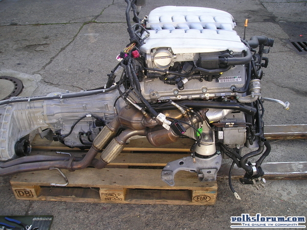

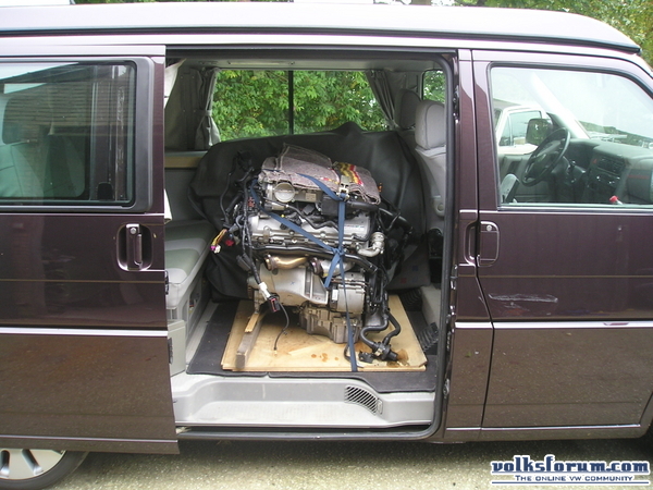

De laatste weken is er niet veel gebeurd.

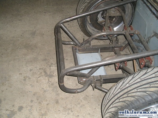

Voor is het chassis nog wat aangepast.
Bij de neus, is aan de binnen kant alles afgewerkt,
en in de schermranden is een versteveging gemaakt zodat het plaatwerk daar omheen geklopt kon worden.
Dit levert gelijk een paar milimeter meer speling op voor het insturen.
De motor problemen zouden nu ook opgelost moeten zijn.

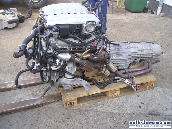

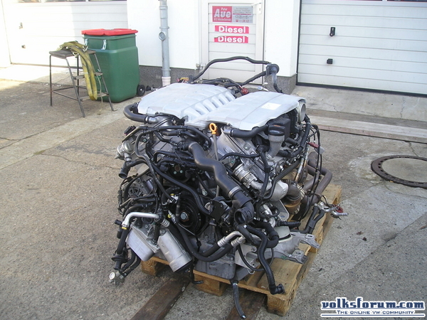

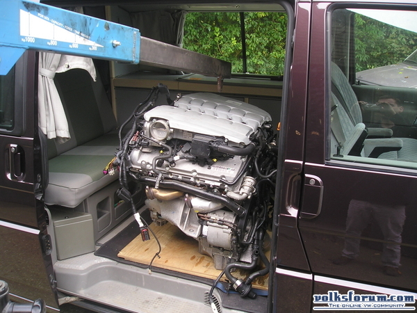

De kapotte audi a8 motor heeft plaats gemaakt,
voor een zo goed als nieuwe VW W12 motor.
Het koste natuurlijk wel wat moeite, maar 1500 km wilde ik ook niet met een aanhanger gaan rijden.(zie foto's )
gr ruud
W12 Engine
http://youtu.be/q-uq3oOjuL8
  #843
Old 12-10-2008, 17:28
Domi
Transporter W12.
Ziet er allemaal wel erg mooi uit. Waar komt het blok uit??

Het is een touareg motor van bj 2004
De motor heeft minimaal 430pk tot 450pk.
En heeft nog geen 3500 km gelopen.
Deze motor is wel 7 cm hoger, doordat er een gewoon carter onder zit, inplaats van drysum systeem.
De versnellingsbak heb ik er niet bij gekocht.

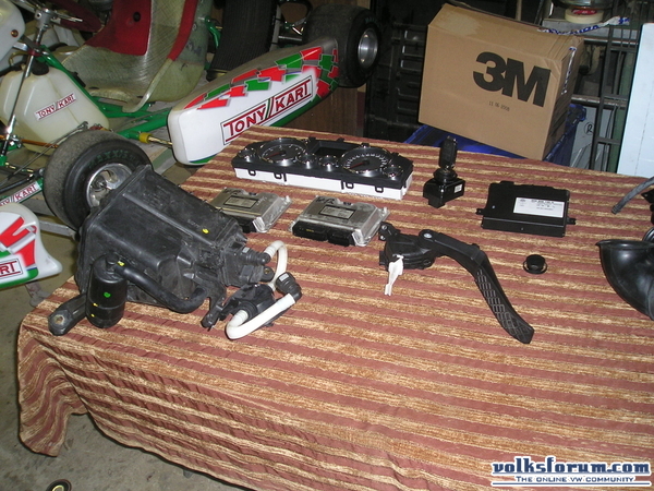

Het motor pakket is compleet, en zou zo moeten kunnen lopen.
Helaas zit er de km teller bedrading en contactslot bedrading er niet bij
Dus dat moet nog worden opgestuurd.
Volgens hun zou de km tellerklok niet aangeloten hoeven worden voor de start blokkeringen????

De versnellings bak is een 6 bak van een a6 tdi 150/180 pk
Maar of die het gaat houden, is een goede vraag.
Maar aangezien er mensen zijn,
met een 450 pk turbo motor in een golf, op een 90 pk tdi versnellingsbak.
zou je zeggen dat het wel zou moeten kunnen,
alleen ligt deze motor 90 grade gedraaid op de aandrijf lijn
gezocht:spoetje
Ik zoek nog een porsche boxter schakelpook, kabels enz.
en een 10 gaats vliegwiel van vr6 of r32 met koppeling.

Die camper had van't zomer in Duitsland een hele andere inhoud!!
Wat een superblok, suc6 ermee Ruud!
