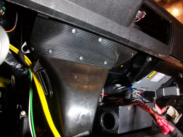

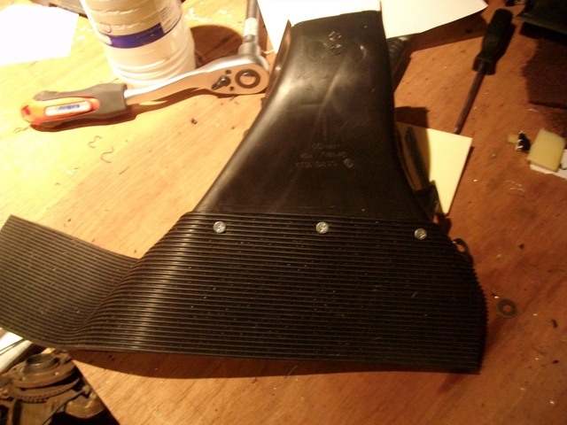

De voor ruit ontwaseming moest nog aangesloten worden.
Ik heb hier voor het mondstuk wat je hieronder ziet van het golf 4 kachelhuis moeten aan passen.
Heb er eerst een stuk moeten afzagen en dan een rubberen strip vast geschroefd aan het mondstuk.
Deze word weer verbonden aan het mondstuk in het dashboard.
Hier het mondstuk met de rubberen strip.

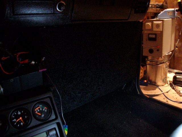

Ik heb vandaag de kachel afgedekt met een kunststof plaat van 1.5mm dik, deze is weer bekleed met vloerbedekking.
Het zit er allemaal goed aan maar het valt wel erg op vind ik zelf.
Nu kan ik niet zo heel veel bedenken om het minder te laten opvallen.
Want de plaat kan niet verder naar het schutbord toe omdat het kachelhuis er direct achter zit.
Nu zat ik te denken wat als ik nu een kniebalk zal gaan plaatsen.
Dit zal het waarschijnlijk wat minder laten opvallen.
En volgens mij is het ook wel handig want je kunt er ook wat op leggen.
Ik weet dat ze ook in swallowtails hebben gezeten.
Maar welke kniebalk moet ik dan hebben.
Passen die van een cabrio ook of zit er weer verschil in kniebalk betreft oud en nieuw type dashboard?

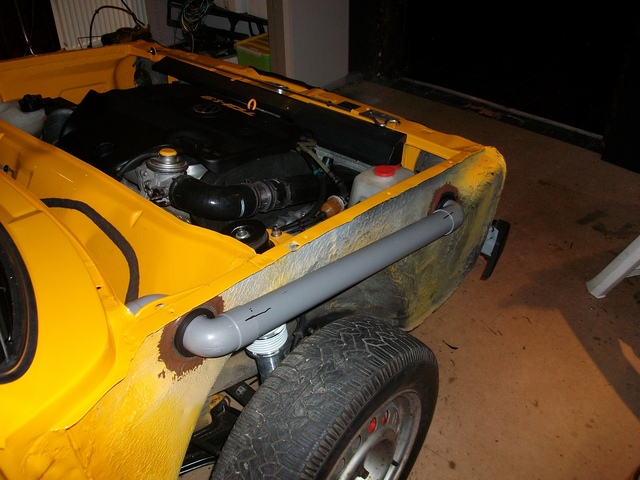

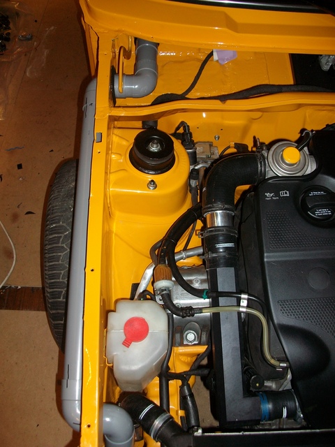

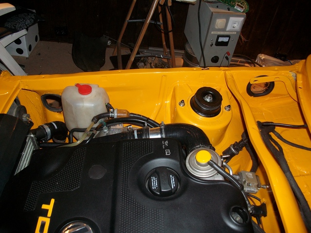

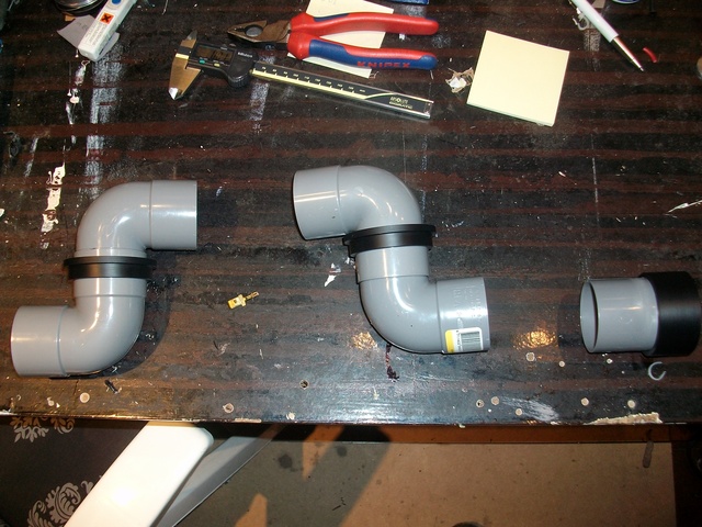

Heb rigoureuze dingen met het binnenscherm moeten doen
Dit was nodig om frisse lucht toevoer naar het kachelhuis te transporteren.
Ik heb twee gaten in het binnenscherm gemaakt en daar flexibel U-profiel in gedaan ter bescherming van het plaatwerk.
Als je goed kijkt zie je de twee gaten met het profiel er in.
1 bij de parafaan en 1 bij de koplamp:
Hieronder zie je wat er uiteindelijk in moet komen.
De zwarte ringen om de pvc buizen zijn vandaag weer op mijn werk gemaakt.
Dit maakt dat de buis perfect in het gat past:
En hier hoe het uiteindelijk is geworden, de buis zit straks grotendeels tussen het binnen en het buitenscherm in.
En van de andere kant gezien:
De parafaan bak word straks in zijn geheel afgedekt en het is de bedoeling dat daar geen water of wat dan ook bij kan komen.
Ik moet dus om wat frisse lucht in de auto te krijgen op deze manier zorgen dat dat dan ook werkelijk gebeurd.
Je ziet dus straks alleen dat kleine gedeelte bij de rechter koplamp.

Maar blijft verder een mooi project die zijn einde beloopt!
Ik had het ook wel anders gewild maar had geen keuze.
Er zit allerlei elektronica in de parafaan en ik wil daar gewoon geen water in hebben.
Plus dat het ook een zwakke plek is van de mk1 ivm roest.
Het rooster in de motorkap krijgt straks een heel dun bakje er onder die ik nog ga frezen en hier word een slang op aan gesloten zodat het water niet in de parafaan komt.
Maar omdat de parafaan af gesloten word en ik toch frisse lucht in de auto wil hebben is dit de enige oplossing.
Ik had hem ook rechtdoor kunnen trekken dwars door de parafaan bak heen aan de voorkant.
Maar dan zie je de hele buis in het motor ruim en dat was ook geen porum.
Daarbij zie het maar eens voor elkaar te krijgen alles in dat kleine motor ruim te proppen met die airco bende er allemaal bij
