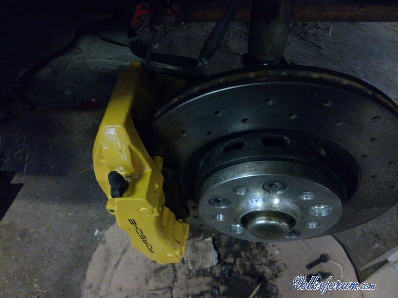

passen/meten/frezen enz.. past perfect nu
deze schijven zijn ook nog beter om te gebruiken ivm de offset die ze hebben.
nu past t wiel er ook super onder omdat de remklauw de gehele offset van de schijf (+-19mm) naar binnen komt te staan.

Staat echt fraai! Top dat het uiteindelijk gelukt is .
Zijn dat trouwens 'mijn' imbusjes

Ik heb het idee dat de schijf wat aan de kleine kant is icm de klauw.
Kan ook grotere schijf in als het moet Jelle hoor.
Vind sowieso zijn remmerij een beetje onder bemeten.
Valt mee in het echt hoor, tis ook optisch omdat de klauw iets achterover hangt,maar als je naar de blokken kijken is het volledige padsweep, is wel eens anders met "eigen setupjes" dan heb je zo dat je 1 cm of meer van de schijf niet gebruikt.
Vant winter maar s kijken naar 312 of 322 schijfje voor achter, voor het show&shine gehalte

Wat is dit dan Paul, 280 of 288?

280 Niels..... voor achter eigenlijk gewoon groot zat, alles is nu weer wat in verhouding tot de absurde knoeters aan de voorkant

Snap ook wel dat het groot genoeg is maar lijkt dat er groter in de klauw kan, wat dus ook zo is.
Klopt Jelle.
Aan de voorzijde rijden ze met ook vaak met soortgelijke klauwen, maar er zijn mensen die graag met 15" blijven rijden ivm gewicht enz. Dus zijn er adapters waarmee je Porsche klauwen kan gebruiken icm 280mm schijven (g60 bijv.) en je dan (meestal dan wel een 1-delig of soms nog een 2 delig) een 15" wiel kan behouden.
Je kan ze ook met 288 of 305/310mm schijven gebruiken maar dan moet je naar 16 of 17"
