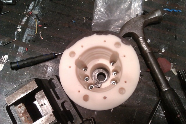

Zo hier weer een update.
Heb vorige week van een Duitser een kaal spucknapf stuur overgenomen.
Hier zat dus geen naaf of claxon knop aan gemonteerd.
Omdat ik zelf nog toevallig zo'n claxon knop had liggen dacht ik wat kan me gebeuren voor 30 euro
Maar ja nu blijkt dat je dus nooit aan zo'n naaf kunt komen
Ik had nog een oud golf 2 stuur liggen dus dacht daar kan ik nog wel wat mee.

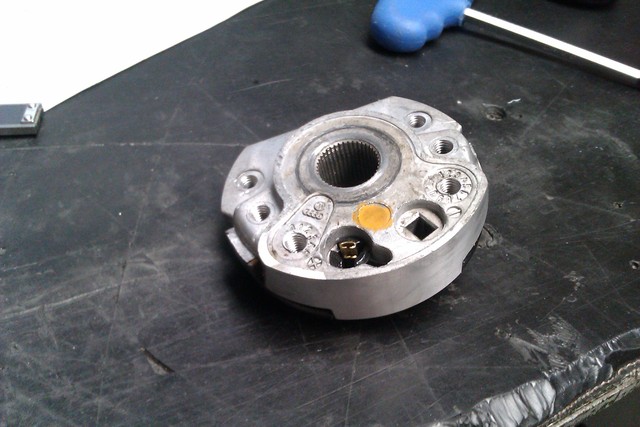

Heb het golf 2 stuur gesloopt, geslepen, gefreesd en getapt tot dat ik dit overhield:
Nu heb ik vandaag de cnc freesmachine maar weer eens opgestart.
En heb zelf iets gemaakt wat het spucknapf stuur met de naaf van het gesloopte golf 2 stuur verbind.
En dan krijg je dit:
Hij is helaas nog wit, wou hem wel van zwart materiaal maken maar die afmetingen hadden we niet meer in zwart.
Ik ga hem nog zwart maken dus dat komt wel goed.

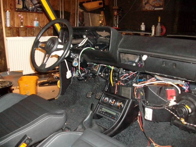

Heb gisteren het dashboard gemonteerd, en de middenconsole ook.
Ga als het een beetje mee zit morgen een verloopstuk maken om het
kachelhuis op het dashboard aan te sluiten.
Let niet op de draden zooi die moet allemaal nog gefatsoeneerd worden.
Nu kan alles nog mooi alle kanten op gaan.

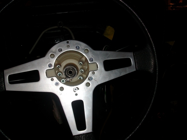

Hier zie je ook het spucknapf stuur even tijdelijk gemonteerd.
Hier nog een afbeelding van hoe het stuur gemonteerd zit:

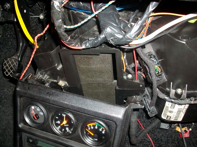

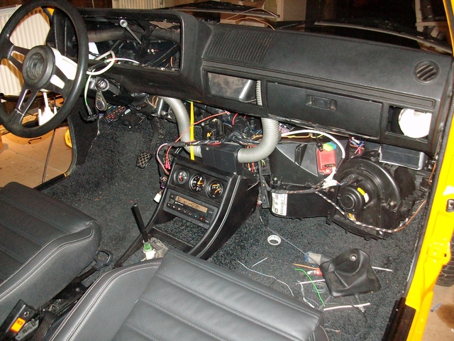

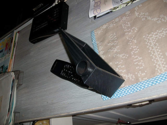

Hier zie je achter de middenconsole de opening van het kachelhuis.
Dit is het luchtstroomkanaal voor de dashboard roosters.

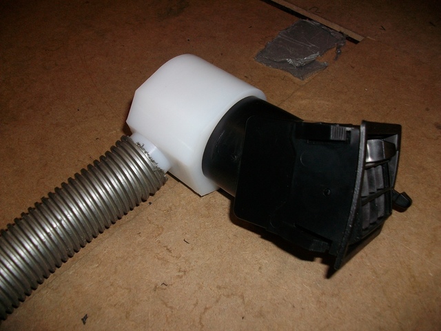

Nu heb ik gisteren maar weer eens snel iets gefreesd:

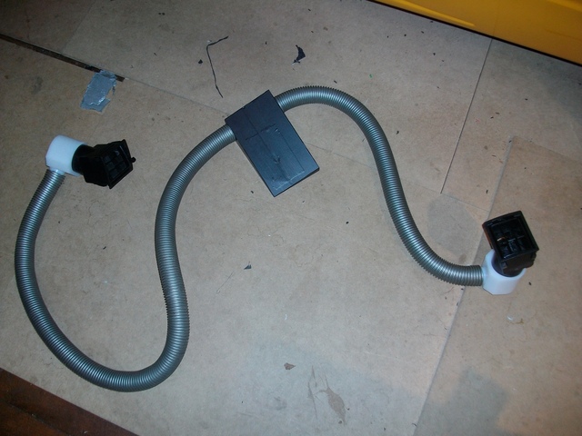

Hier zie je alles wat in het dashboard is in gebouwd maar dan uitgelegd op de grond.
In het midden die kap zoals op de vorige foto.
Stofzuigerslang voor de aanvoer van lucht.
En die witte dingen heb ik gefreesd om de stofzuigerslang weer met de
luchtroosters in het dashboard te verbinden.
Hier zie je dat zelfde verbindingsstuk van dichtbij:
Hier is het ingebouwd en zie je de stofzuigerslangen in het dashboard verdwijnen naar links en rechts
Het is getest en ik moet zeggen it works like a charm.

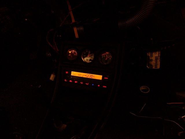

De klokjes zijn ook allemaal aangesloten zie hier in het donker het resultaat:

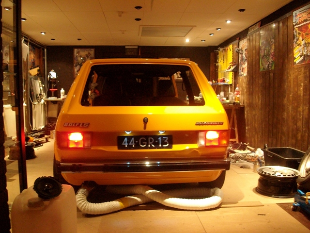

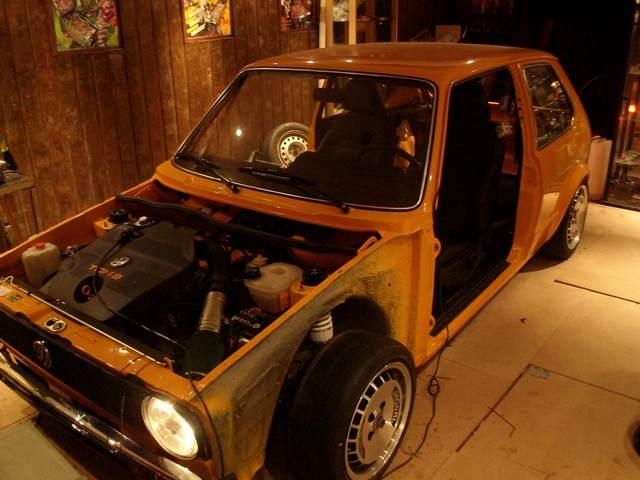

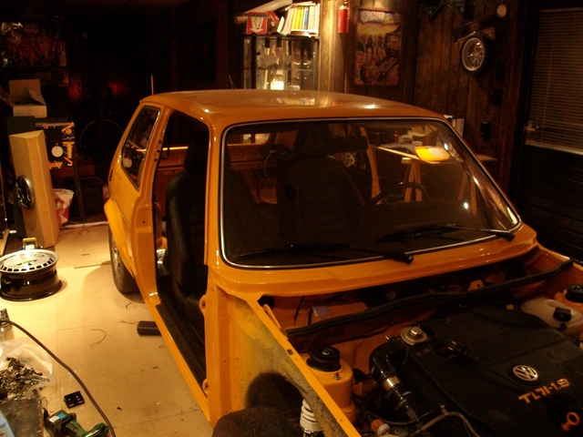

En hier voor Gerwin88 nog een paar foto's van het totaal plaatje.
Je ziet nog niet veel verandering aan de buitenkant.
Dit omdat het technische werk veel tijd vergt.
Toch ga ik binnenkort beginnen met motorkap deuren en spatborden.
Omdat het technische gedeelte zo goed als klaar is.
