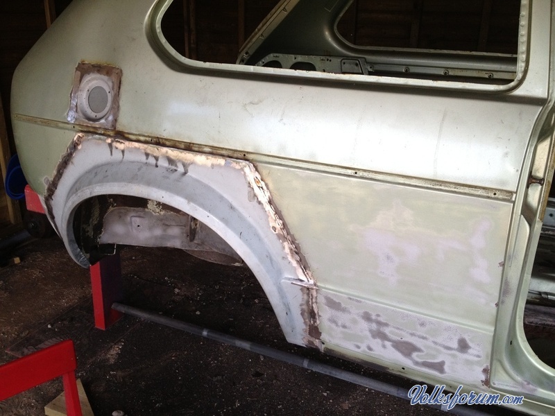

Foto's van het lassen, zijn wel al meteen geslepen omdat je dan beter kan zien waar de gaatjes nog zitten. Gat achter tankgat(in de wielkast) heb ik ook een plaatje voor gemaakt, omdat dat helemaal weg geroest was, deze is nu ook toe, gat van vulhals wordt nog open gemaakt.
Helaas gaat er ook wel iets mis, mogenlijke oorzaak 'hitte' Boven het tankgat is duidelijk een deuk te zien. Eerlijk heb ik niet veel zin om het op de juiste manier op te lossen. Komt dus een laagje plamuur in. Zo diep is de deuk nu ook weer niet, je ziet het alleen met het juiste licht er op.
Dan de lip onder de bumper:
Volgende week nog ergens lassen en dan ben ik daar klaar mee.

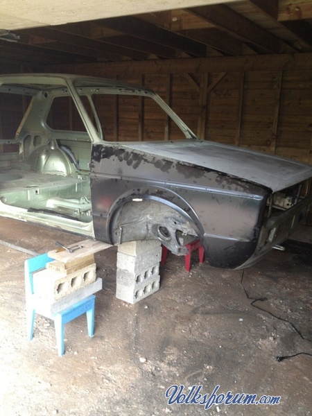

Ik had namelijk al een hele tijd terug voorschermen gehaald. Motorkap ook ondertussen al geschuurd, maar nu bij het passen, valt het allemaal wat tegen. De spleet tussen motorkap en voorscherm is in mijn ogen wat aan de grote kant. Nu kan het wel dat er nog een beetje mee gespeelt kan worden als je het definitief vast zet. Natuurlijk een foto:
Dit was het voor nu, Zaterdag worden de laatste deeltjes erin gelast.

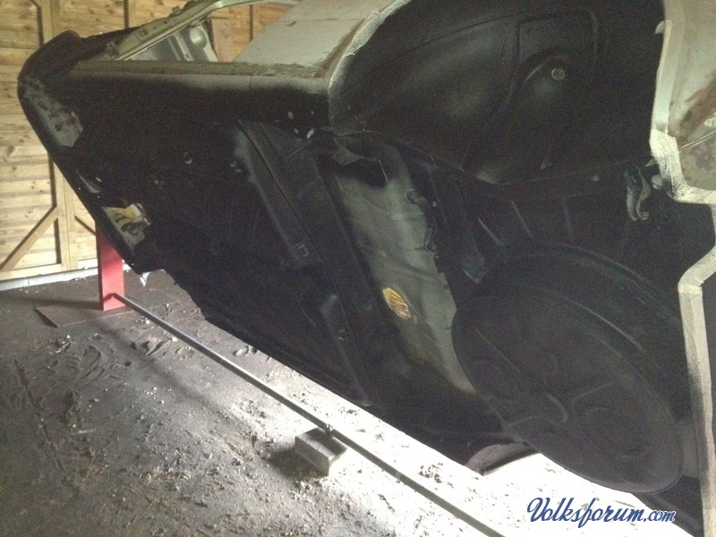

Omdat het gisteren uitzonderlijk goed weer was(lees de juiste temperatuur), de bodem en wielkasten dan eindelijk in anti- steenslag gezet. Ging gelukkig nog met een 24l compressor.
Foto'tje
Deze wat slechtere kwaliteit maar je snapt het wel
Hier komt nog een tweede laag over alsook het gedeelte bij de benzine tank.(ondertussen gedaan)
