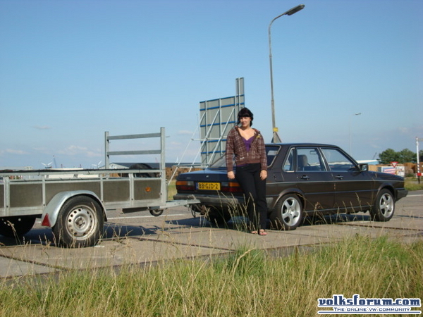

Vandaag eens wat foto's geschoten;
Vrouwlief bij het werkpaard
En vooruit, ook een van mezelf
De verlagings set lag weer achterin
Goed zichtbaar dat die AAZ voorpijp toch wel uitsteekt
