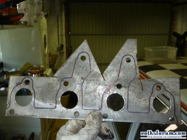

Plaat voor inlaat te maken is onderweg en de runners ga ik volgende week zelf draaien op de draaibank bij mijn vader.
Binnekort terug foto's

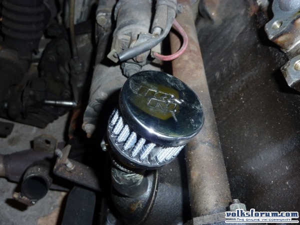

Update tijd:

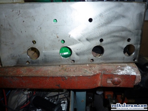

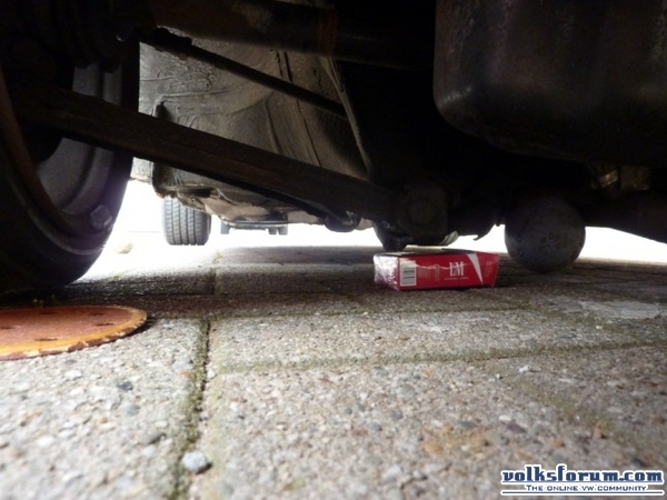

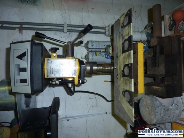

Hier foto's van de verlaging en het maken van de inlaatplaat voor de carbs op te zetten.
verlaging
carterontluchting aangepast

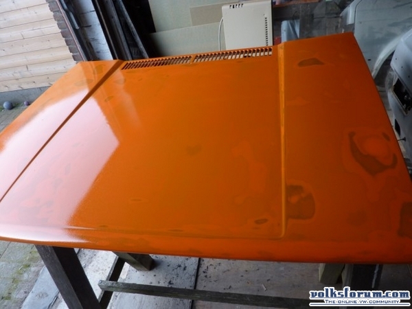

schuren van de motorkap en kleurlaag als test
zoals je kan zien heb ik plekken waar ik op het bloot ijzer geschuurd heb, dus de verf moet er terug af en eerst in primer gezet worden.
Binnekort worden de runners op de inlaat gelast en de carbs aangesloten. Als het zover is volgen er meer foto's.

thnx, het is de bedoeling dat heel de auto in orange gerold word en de velgen terug een nieuw laagje alu-spray krijgen.
Ze zien er niet slecht uit maar hier en daar wat schade en roest.
Beetje bij beetje komt het wel goed
Ik zou hem tegen het einde van de maand (als alles het toelaat , verbouwing , zwangere vrouw,...) rijdend hebben en binnen 2 maand geschuurd en gerold.
