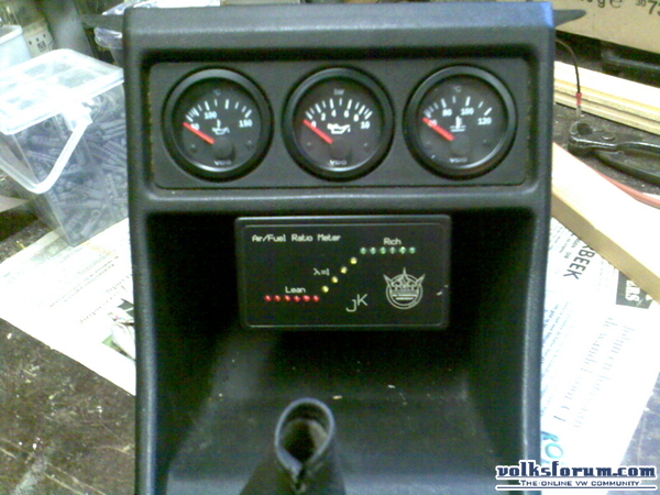

Hoe weet jij nu of je motor niet te arm of te rijk loopt?
Ik heb er een air flow meter in zitten. Maar ik ben bang dat ik de lambdasonde te veel naar achteren heb geplaatst. Hij zit bij mij ter hoogte van de versnellingspook. Ik denk dat ik hierdoor geen goede waardes heb. Hij begint namelijk bij mij in het groen, narmate de motor warmer wordt begint hij volgens de meter steeds armer te lopen. Maar de motor blijft wel goed lopen. Tenminste op gehoor en gevoel.

Is dat met een breedband lambda sensor? En waar heb jij hem zitten dan?
  #78
Old 09-07-2011, 15:02
Posts: 4,051
Dit is de mijne trouwens. Is van Kronenburg.
