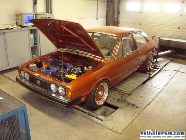

Posts: 70
Zo.
Vandaag even langsgeweest bij Beek. even foto gemaakt van op de vermogensbank. Hij leek helemaal goed te zijn alleen daarna met rijden was hij in deel-last nogal aan het stotteren en knallen. Vol gas ging goed en stationair ook. Nu gaan ze weer andere venturi`s en sproeierbezettingen proberen.
Weet iemand op hoeveel graden voorontsteking die moet staan bij 5000 toeren met webers?
hier even een foto van m`n scirocco op de testbank:
[IMG]
[/IMG]
scirocco 1 `77

hij staat nu nog steeds bij beek autoracing. ze hebben weinig tijd maar dat was ook de afspraak. ik ben nu namelijk toch niet thuis vanwege m`n werk. ik heb vandaag even gebeld en hij zat geloof ik rond de 92 pk. webers voegen bijna niks aan pk`s toe op een standaard blok. is meer de beleving qua geluid enzo.
