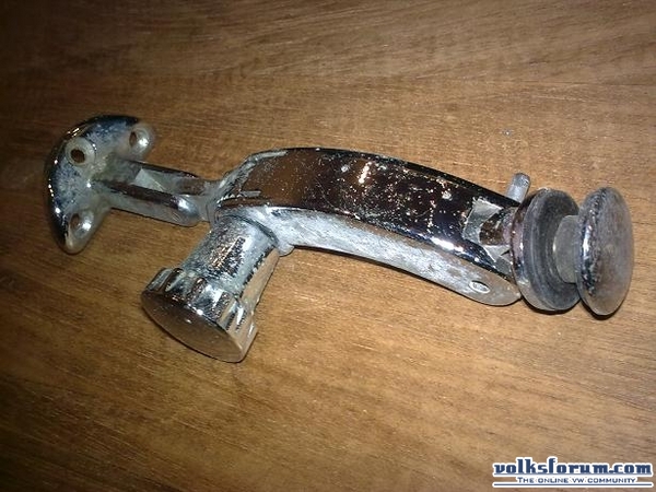

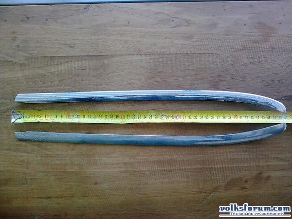

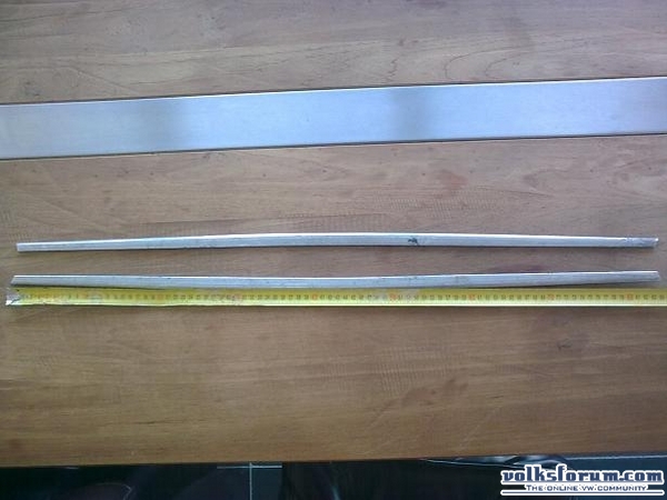

Via huinkroese heb ik het adres gekregen van G&R voor het verchromen, hij had er goede ervaring mee dus heb ik de B stijlen, lijsten die op het raam rubber van de deuren komen te liggen, de zelfde soort strippen maar dan voor de klapraampjes en de uitzetijzertjes voor de klapraampjes heen gebracht.

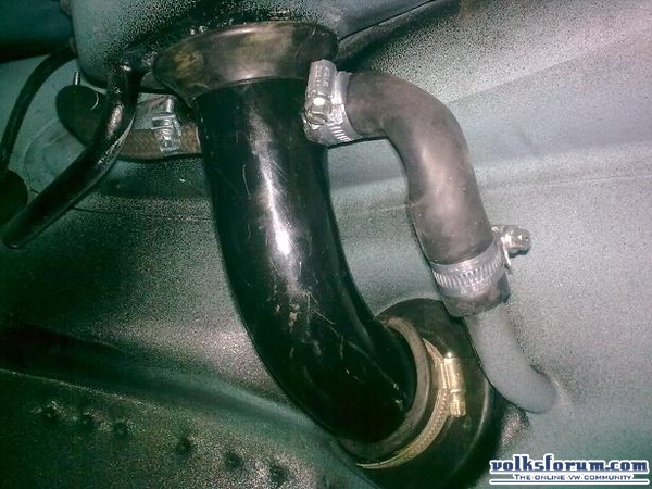

Ik had de kunstof benzineleiding die de vorige eigenaar door de tunnel had gebracht vervangen door een koperen omdat ik bang was dat de kunstof leiding door ouderdom zou kunnen knappen
De koperen leiding heb ik niet door de tunnel maar langs de tunnel gelegt
Afgelopen week heb ik de tankhals en de tank ingebouwd

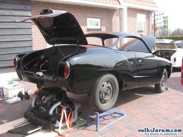

Vorige week heb ik het draaimeganisme van ramen even goed nagekeken
Het asje waar de spiraalveer om zit (die je help om het glas weer omhoog te draaien) was flink uitgebogen door de kracht van de veer
Ik heb een nieuw asje gemaakt maar dit keer van ijzer in plaats van aluminium
Het meganisme en het glas zit nu op zijn plek in de deur, wat nog wel even spannend was omdat het glas door zijn bolle vorm moeilijk door de ruitschacht wou..
De motor zit er inmiddels ook in
Het heeft wel even geduurt voordat we hem aan het pruttelen hadden omdat de benzinepomp stuk was en waarschijnlijk waren de contacten in het contactslot behoorlijk smerig waardoor de spanning steeds weg viel als je de sleutel losliet.
Gister ben ik naar Odiliapeel gereden omdat het chromewerk klaar was
Echt superkwaliteit wat ze daar leveren! (huinkroese )
Deze week zijn ook de deurpanelen binnen gekomen
