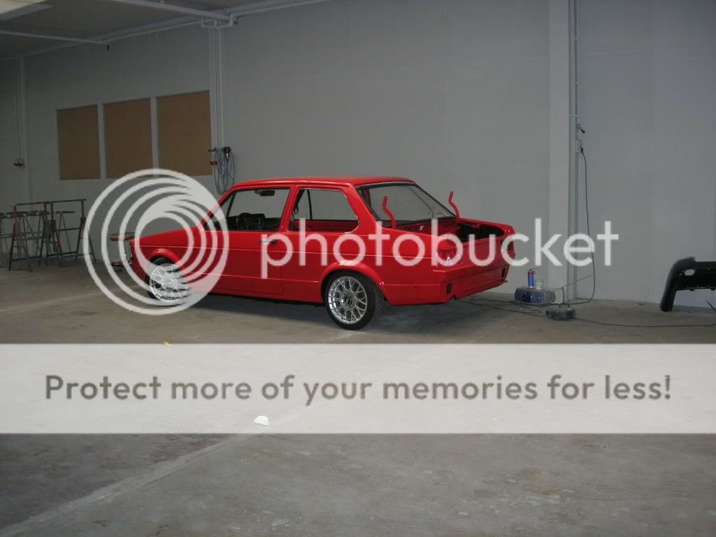

ZO... Dit topic ook maar weer uit het stof trekken!!!
Tis onderhand een jaar geleden dat ik een laatste update heb gedaan..
ondertussen is er erg veel veranderd

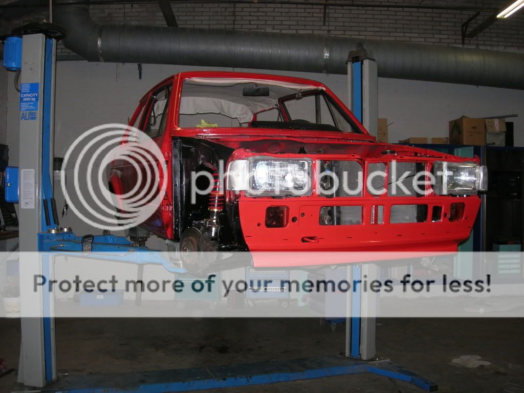

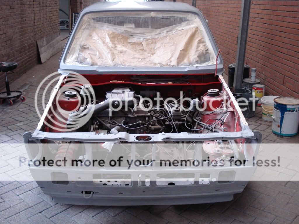

Vorig jaar zijn het voorfront, de voorschermen en de deuren nogmaals in de grondlak gezet. Vervolgens heeft de auto weer een half jaar staan stofhappen
De week voor carnaval ben ik weer verdergegaan. Ik dacht nu ga ik hem afmaken... Toen is de auto geheel in de grondlak gezet. En vanaf die tijd heb ik weer nix meer gedaan , tot ongeveer 5 weken geleden.
Toen zijn we er ff met frisse zin, een beetje moed en volle gas tegenaan gegaan. En zie hier het resultaat

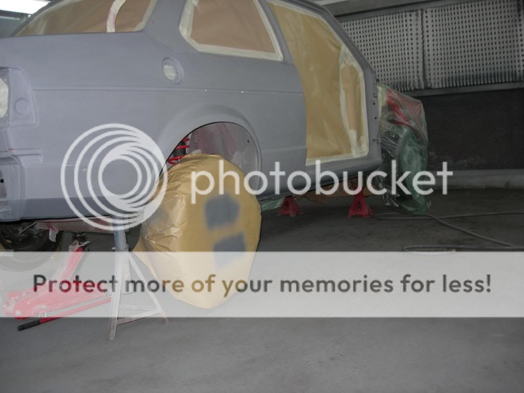

Zo stond hij er ongeveer al die tijd bij
Dit was de binnenkant

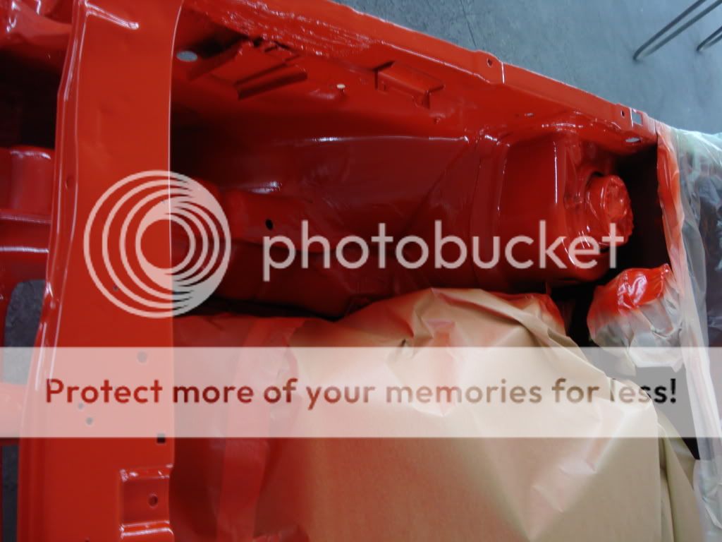

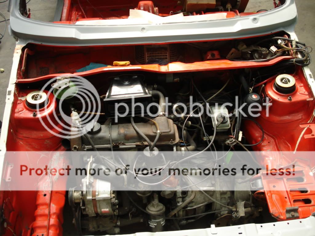

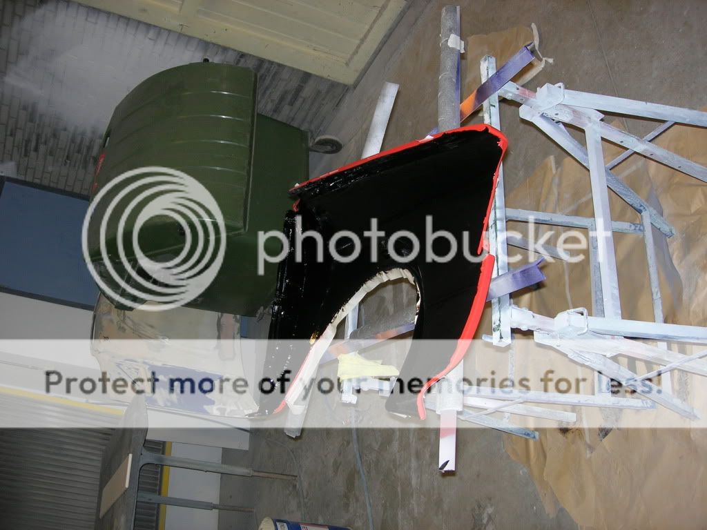

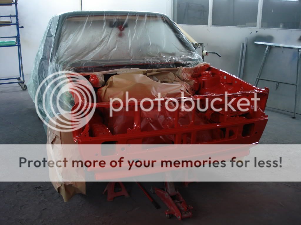

Allereerst is het front en de motorruimte (deels) gespoten. Motorruimte was eigenlijk niet de bedoeling, maar een beetje een opknapbeurt kon ie wel gebruiken...
Hebben alle naden, randen en gaten nog een keer goed afgekit!

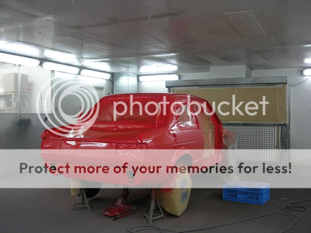

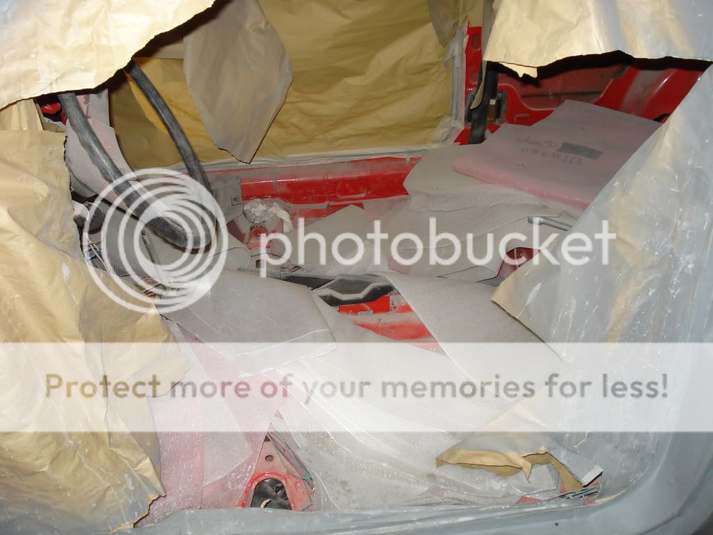

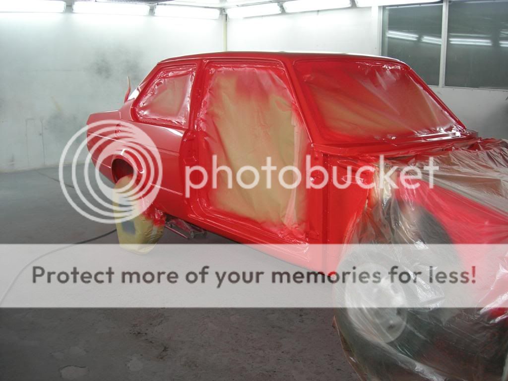

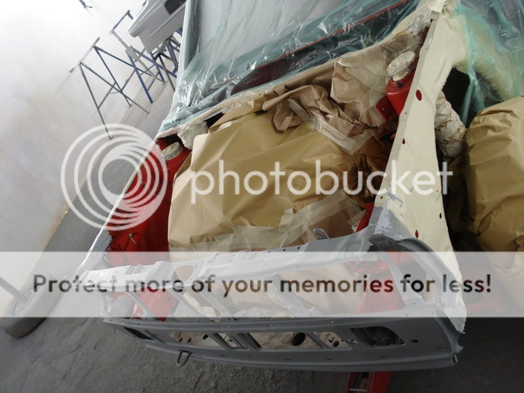

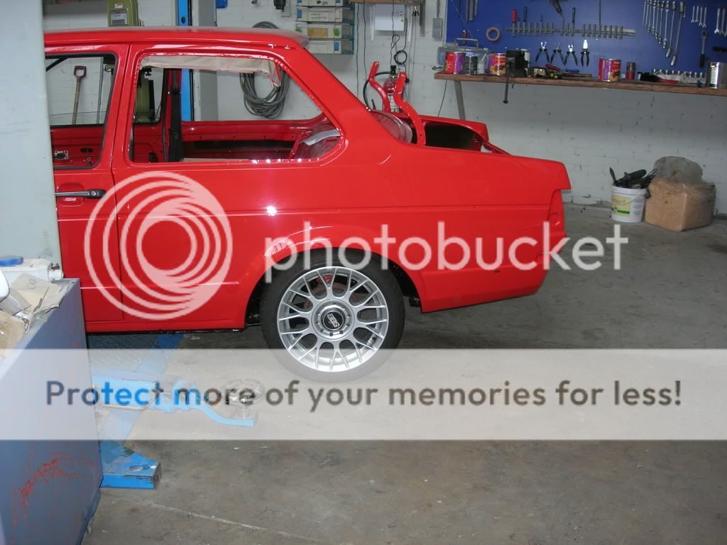

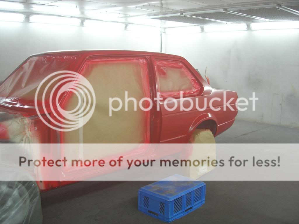

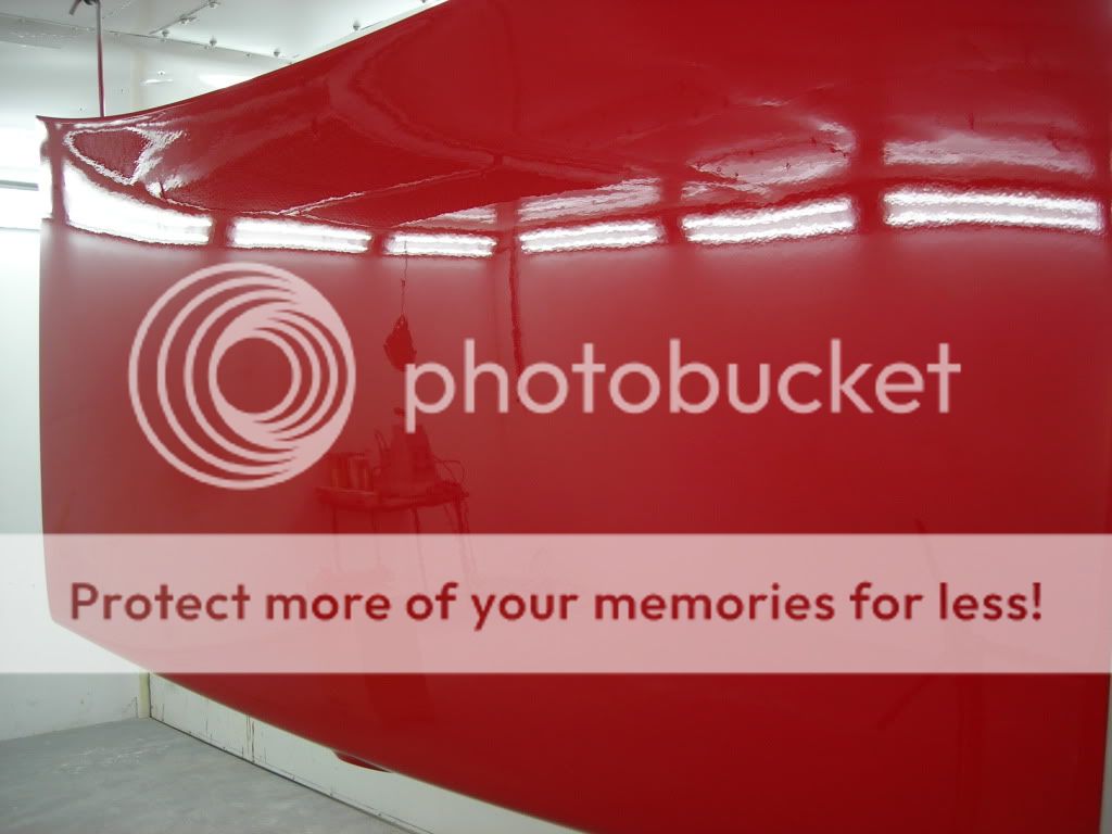

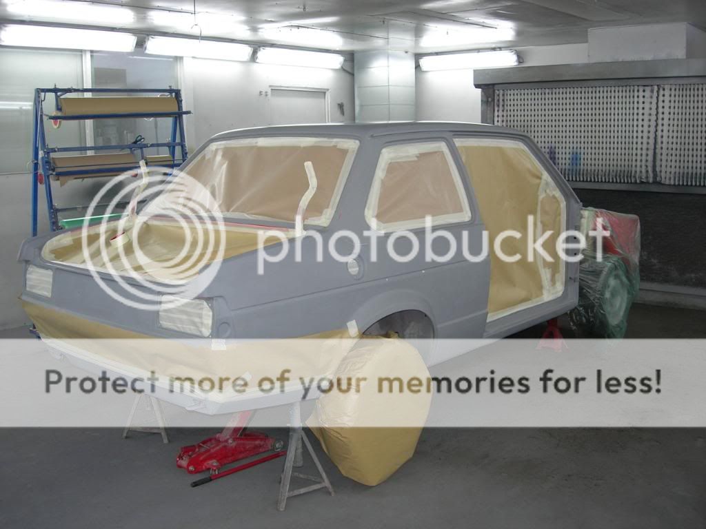

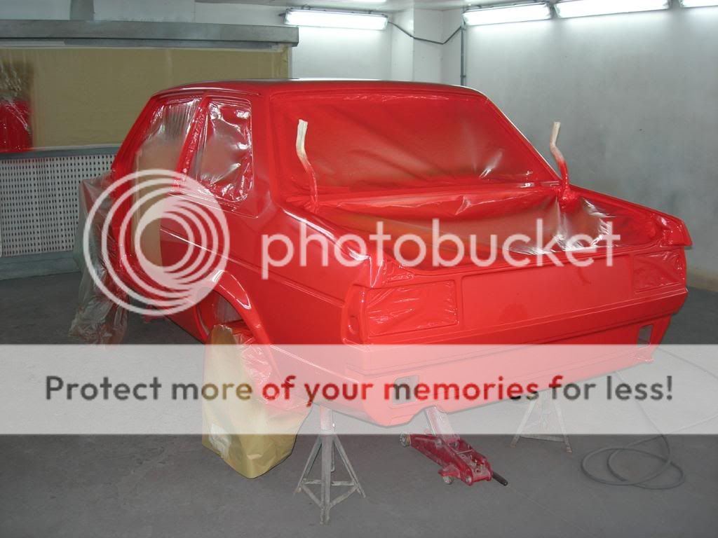

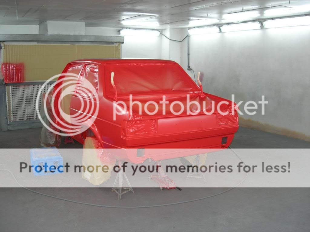

Vervolgens is de auto verder afgemaakt... schuren, schuren en nog eens schuren.... schoonmaken, afplakken en spuiten maar...
Dit type gaat toch wel wat sneller
auto is hier afgeplakt, maar eerst wordt nog een strook Body-schutz gespoten...

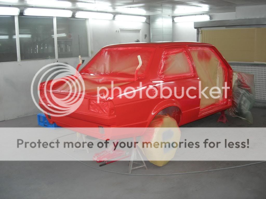

Even laten uitharden en vervolgens werd de auto gespoten:

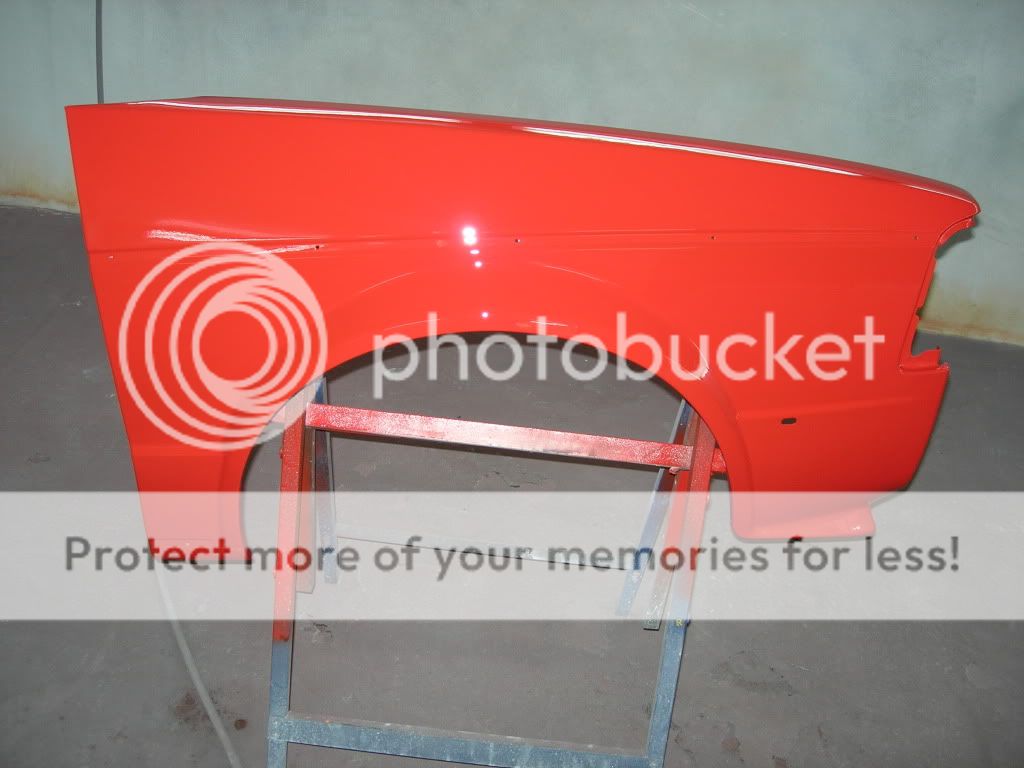

1ste laag om het dekkend te krijgen
2e laag
3e laag
4e laag
volgende dag de auto nog een beetje toppen en vervolgens een paar lagen blanke lak spuiten

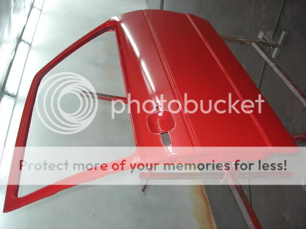

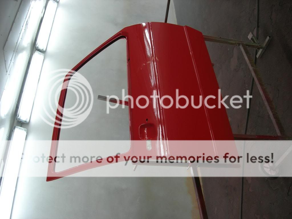

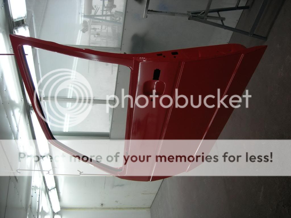

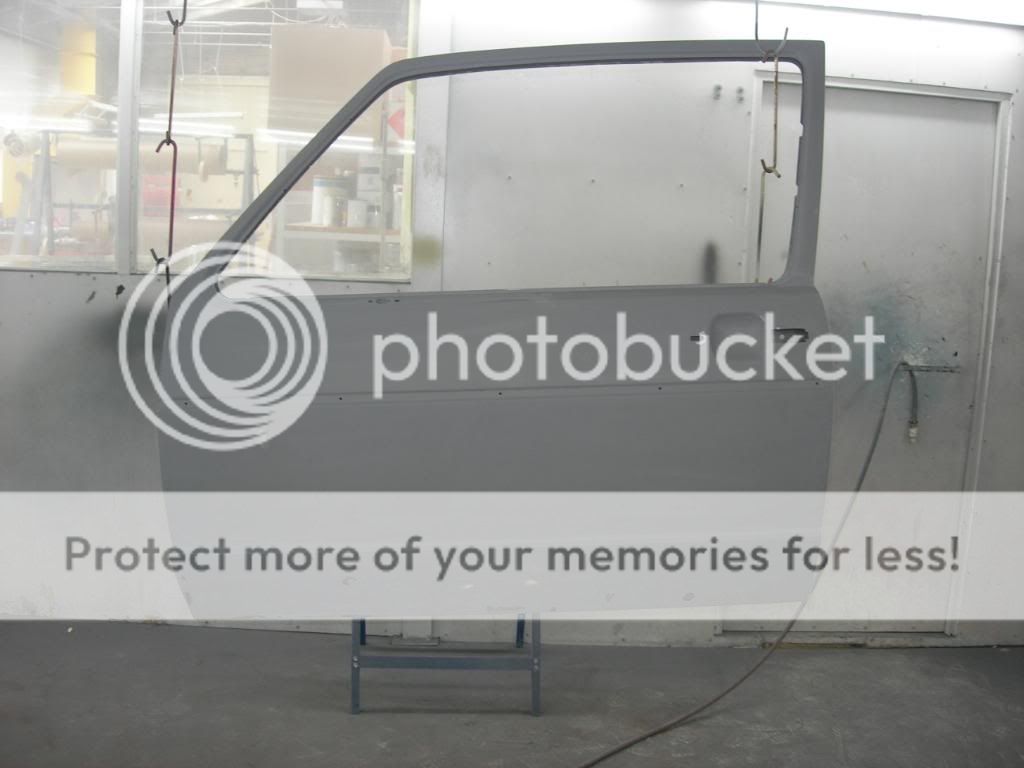

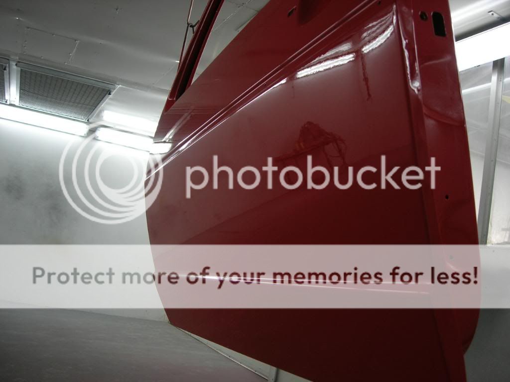

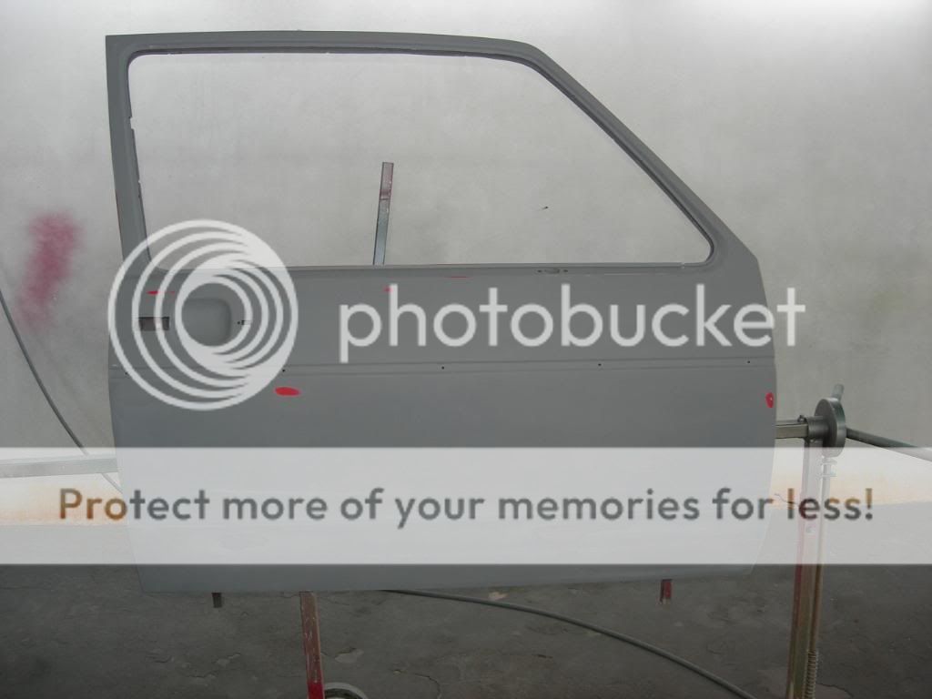

Een dag later waren de deuren aan de beurt:
Volgende dag toppen en dan in de blanke lak

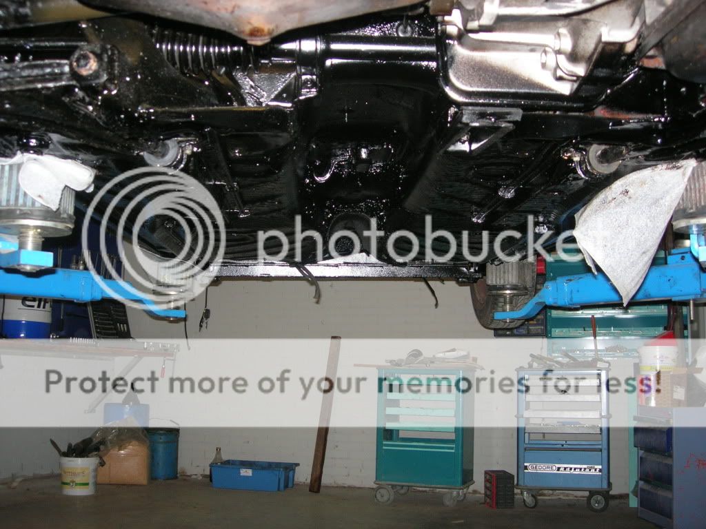

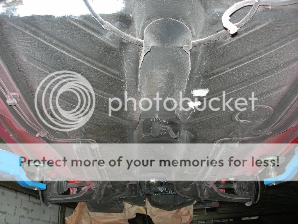

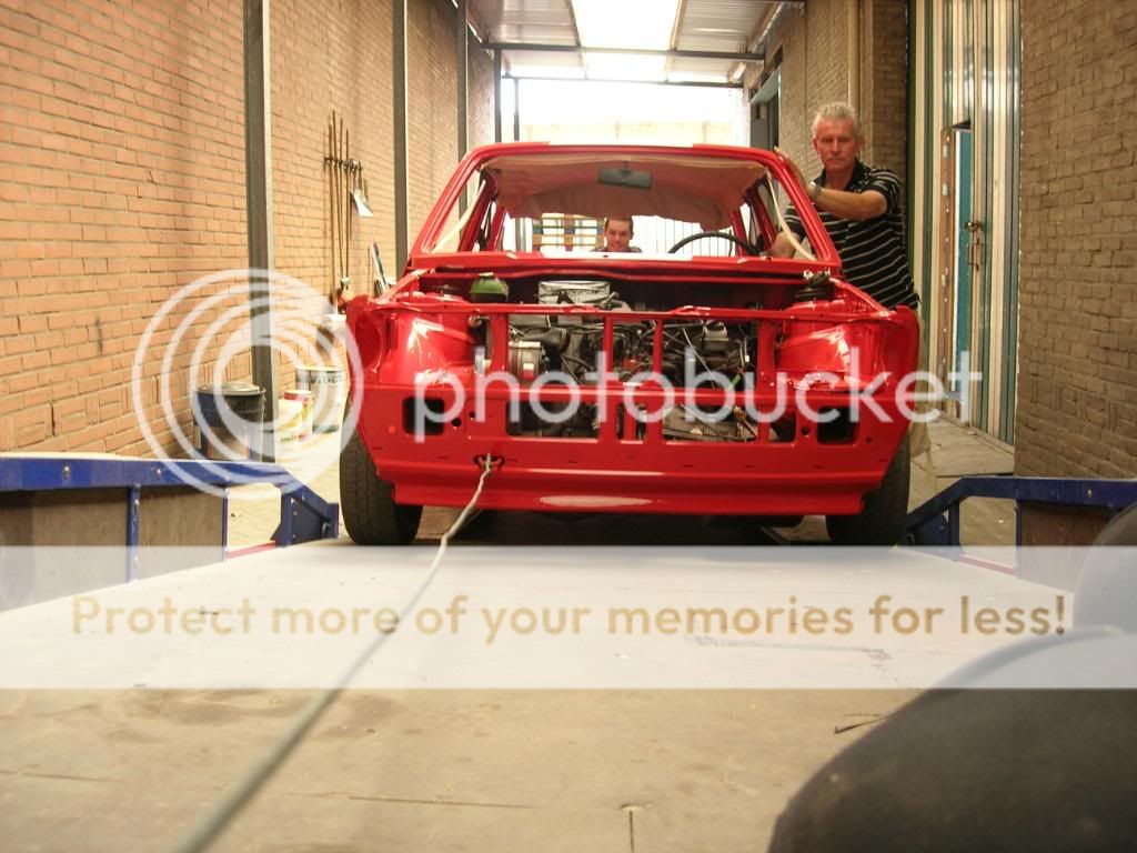

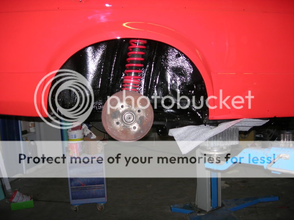

Afgelopen maandag is de auto weggebracht om getectyleerd te worden!
De onderkant, de kokkers, binnenkant, deuren en schermen worden getectyleerd....
schermen gaan later, want die zijn nog niet klaar...

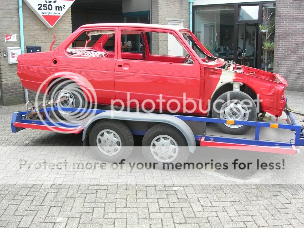

nog een paar foto's voor vertrek. De auto krijgt dan voor het eerst in ruim 1,5jaar weer een keer echt zonlicht te zien
Heb eerst de uitlaat vanaf motorblok tot eind verwijderd. Deze maakt plaats voor een RVS spaghetti spruitstuk en een Group A uitlaatsysteem van Powersprint

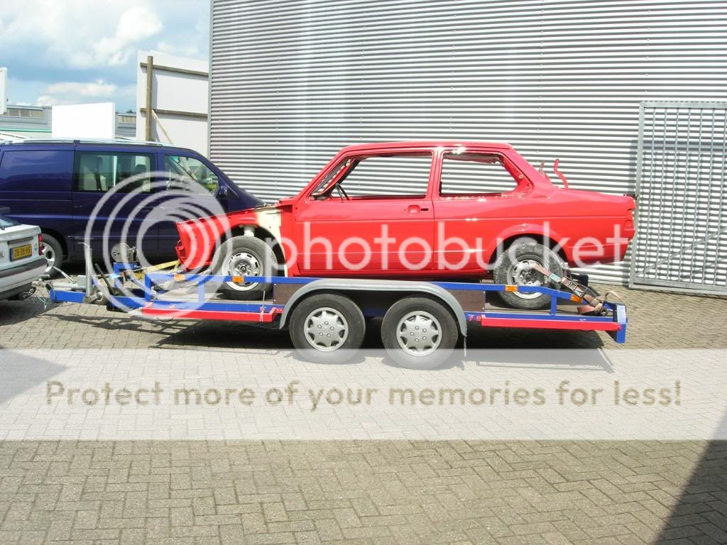

op de trailer achter mijn Opel Vectra GT 2.0 :
auto zou deze week nog klaar zijn, maar heb weinig tijd hem op te halen... dus het zal wel maandag worden voordat ik hem ga ophalen

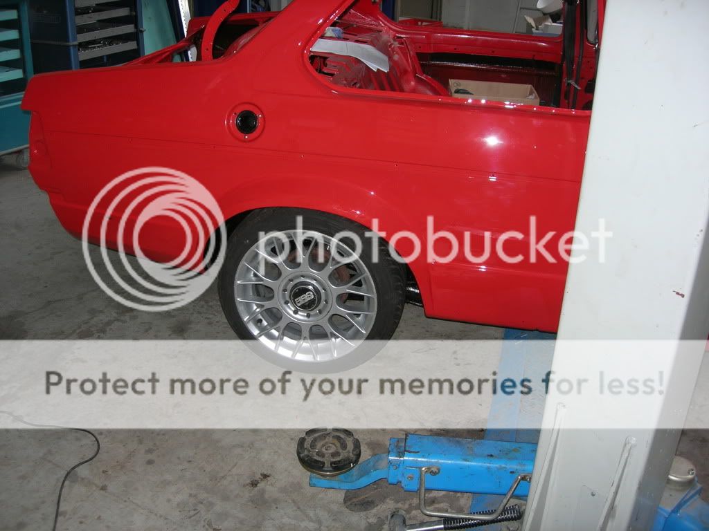

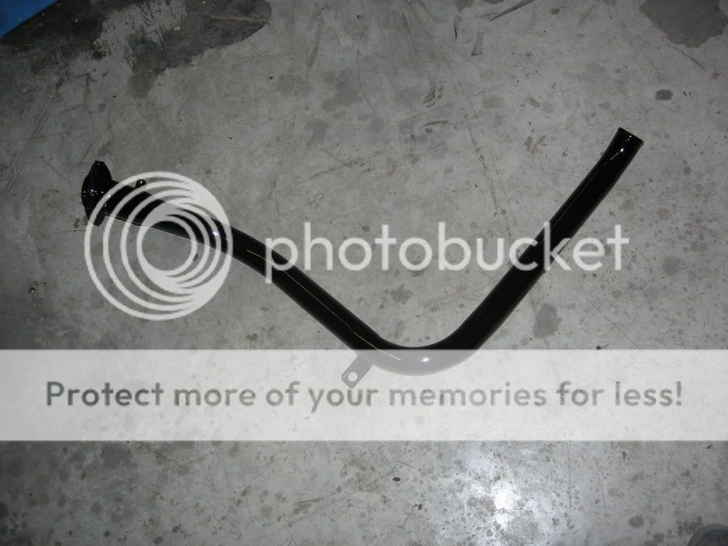

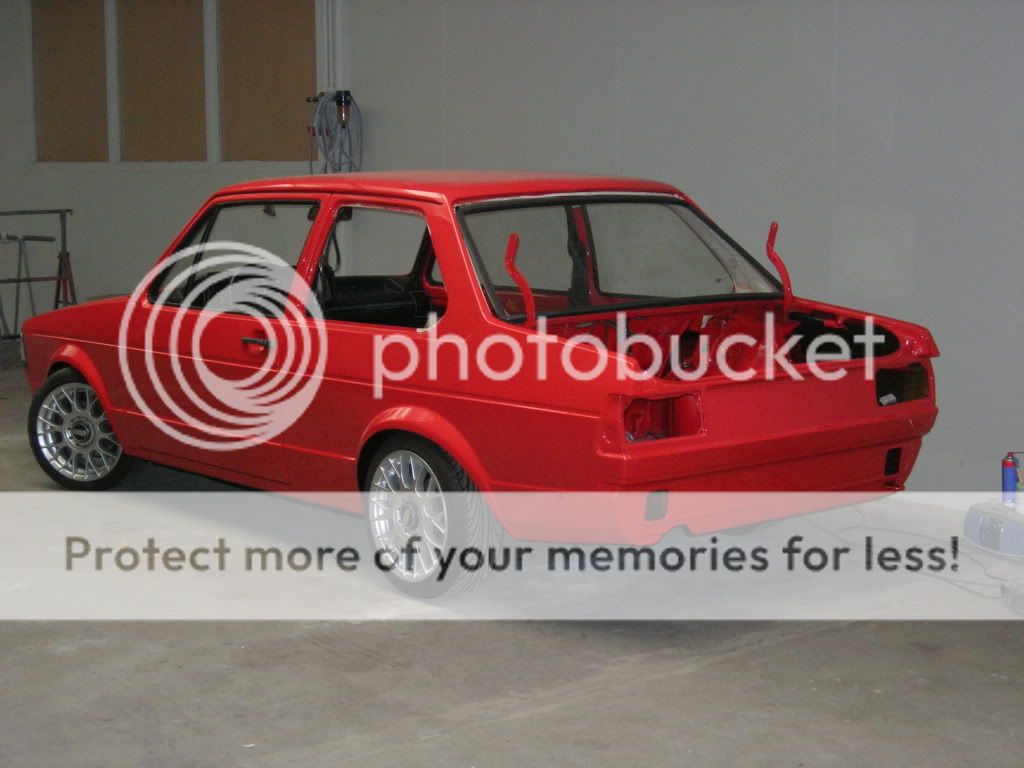

Zo weer een grote update:

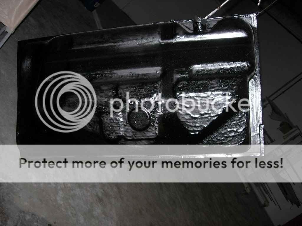

Auto is ondertussen dus getectyleerd!!! ERG mooi al zeg ik zelf, heb alleen nog geen duidelijke foto's. De voorschermen en tank hebben we zelf getectyleerd.

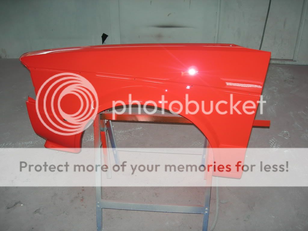

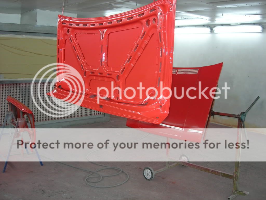

De voorschermen, motorkap en kofferklep zijn ook gespoten en ondertussen bijna allemaal gemonteerd.

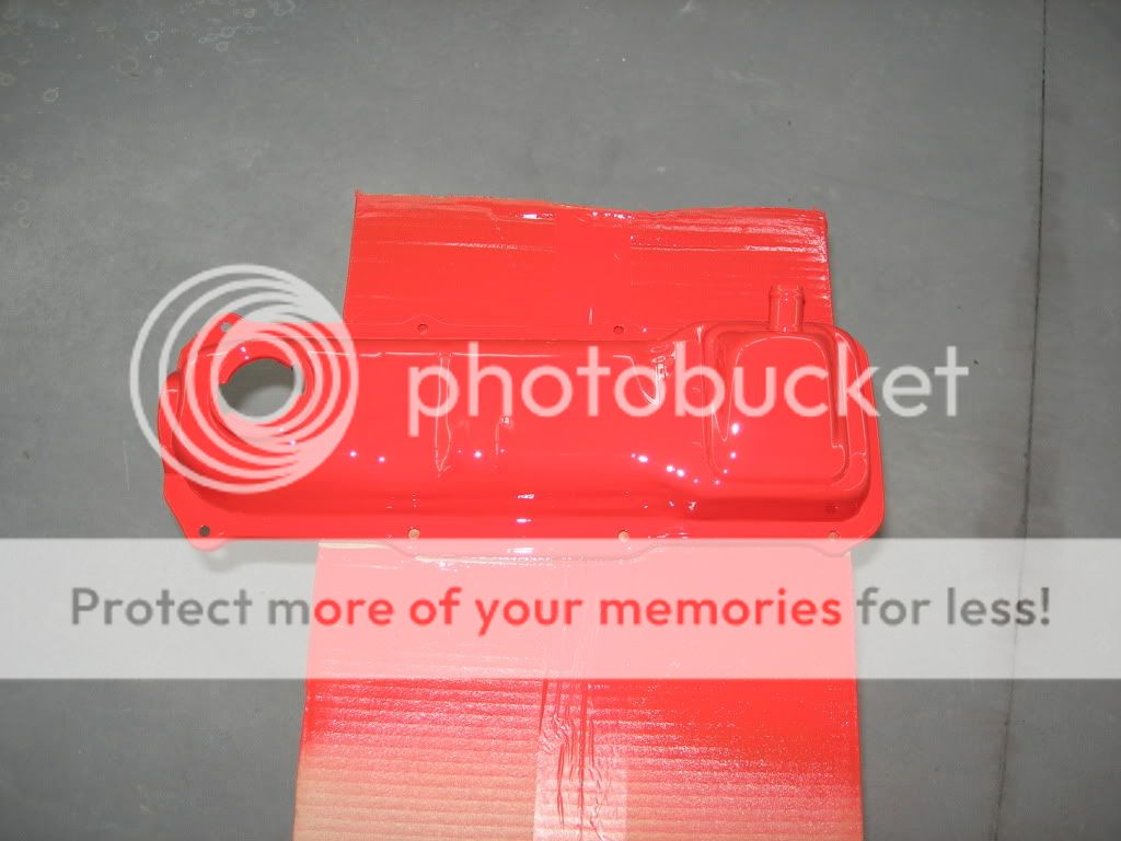

Verder heb ik nog wat delen laten stralen en in kleur laten spuiten. Kleppendeksel is Marsrood gespoten.
De radiatorkap, distributieriemkap, vulpijp, ruitenwisserarmen, raamstijlen, een hoop beugeltjes en het groene expansievatje zijn zwart gespoten.
De motorruimte is bijna klaar, foto's komen nog...

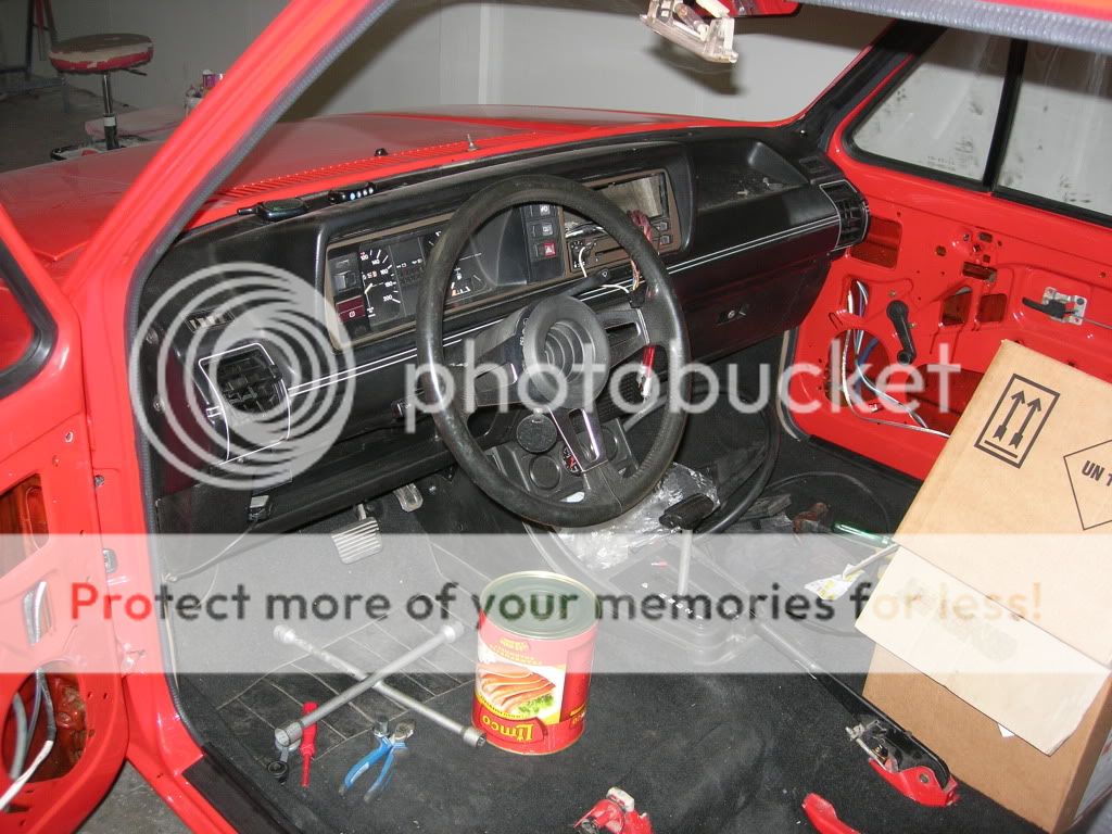

De deuren zijn ook zo goed als opgebouwd, de binnenschermen moeten nog gemonteerd worden... Maar dit moet nog even wachten ivm nieuwe speakerbakken...
Het opbouwen van de auto kost echt veel tijd, dat is een ding wat zeker is want je wilt natuurlijk nix beschadigen, maar het begint al ergens op te lijken!!!
Ondertussen heb ik ook wat nieuwe onderdelen gekocht:
- nieuw Spucknapf stuurtje
- nieuwe binnen armsteunen voor op de deur
- en nog heel veel kleine dingentjes...
En het leukste van alles is: DE AUTO START NOG
Alle vloeistoffen en olie's ververst, accu aansluiten en starten maar... Er gebeurde weinig, want de accu was niet meer sterk genoeg... nieuwe accu erin en na RUIM ANDERHALF JAAR starte de auto bijna ineens (na 2 minuten liep ie)
Ik was natuurlijk helemaal happy!!!! De auto een uur laten lopen en conclusie was: wat een teringherrie zonder uitlaat maar hij loopt super
De volgende dag zelfs een stukje van 50m in de jetta gereden

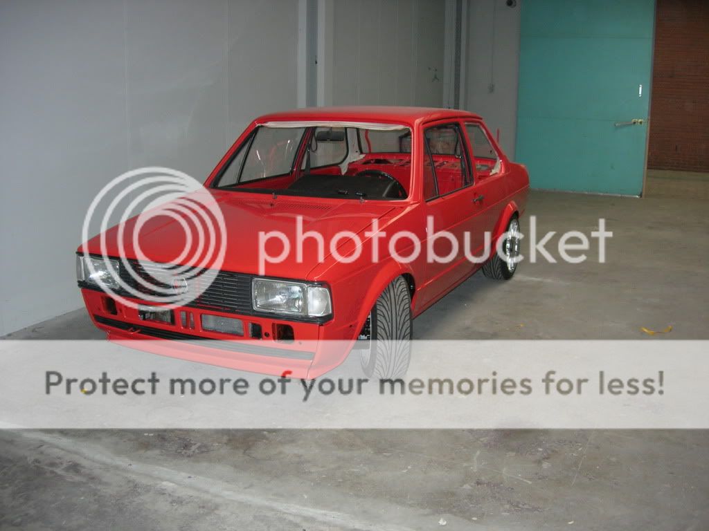

Genoeg gelul, de foto's (niet de duidelijkste maar die komen nog wel)
Auto getectyleerd:
Losse delen:
Foto's van de auto:
Stuurtje:
