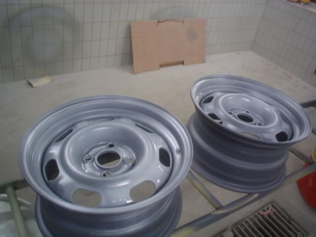

Foto van de nieuwe velgen.
Heb ze reeds in zinkspray gezet aan de binnenkant. Worden zo vlug moelijk gespoten. Twijfel enkel nog over de banden. Ofwel 195 45 14 rondom of 195 40 vooraan.

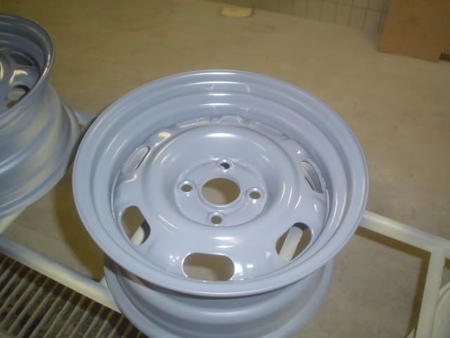

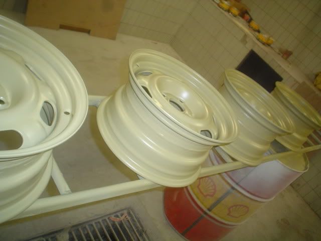

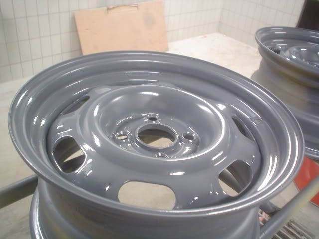

Ps; de velgen zijn ook in de opmaak bij een kameraad;
velgen in primer van glasurit
3 lagen:
wat laten rusten, uitdampen
en klaar voor enkele lagen grondverf/vuller. laagje of 5

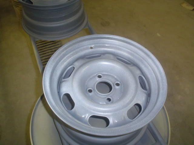

Nog een oudere foto terug gevonden;
