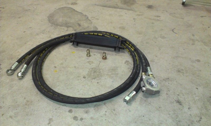

Verder met een oliekoeler aan de slag gegaan omdat een pickup op gas toch gevoelig is voor thermische belasting, dus een beugeltje gemaakt (pff best een werkje!) en de oliekoeler aangepast. Oliekoeler is een nieuwe racimex maar die is grijs, dus vandaag even zwart gelakt, dan valt het minder op onder de bus. Verder de grill gespoten en de schuur wat gefatsoeneerd. Lekker bezig dus!

zit er inmiddels al onder, de koeler is van Racimex 7 rij, sandwich adapter met thermostaat komt bij CSP vandaan, geleverd door Friesland Kevers. De slangen heb ik bij Mees van den Brink vandaan, was geen koopje maar aan 1 kant schroefkoppeling en aan de andere kant ook koppelingen op geperst, dus is wel erg stevig. Is overigens hydrauliek leiding.

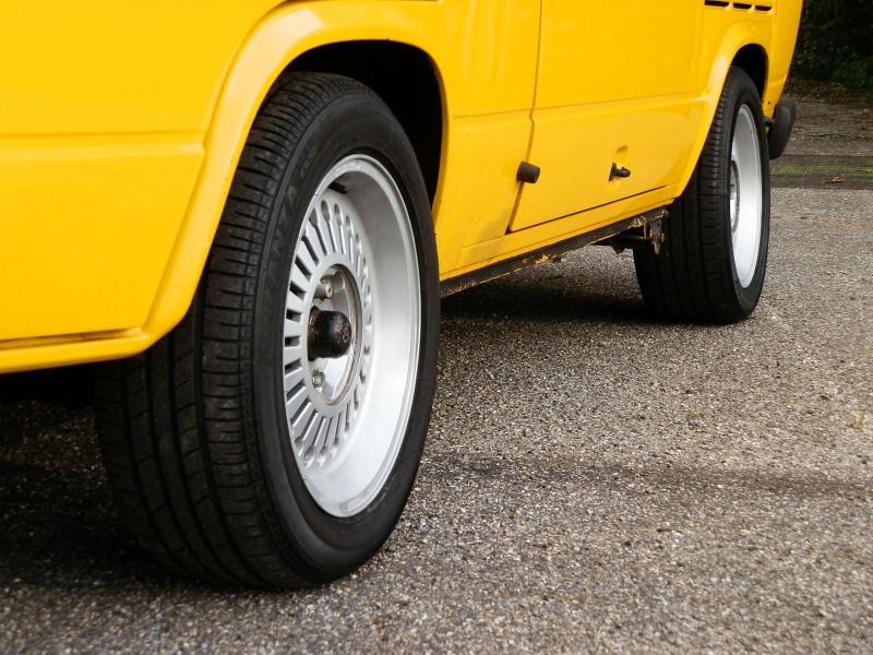

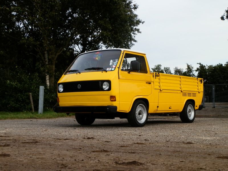

Atiwe's zitten eronder, voor passen de dekseltjes niet maar dat wisten we al, wel wat 'net alsof' foto's gemaakt

Staan zeer netjes! Beter dan de porsche velgen imo
Geen mogelijkheid om de deksels passend te maken?

inderdaad Kenny, toen ik m'n nieuw opgemaakte set C2's eronder had was ik het eigenlijk zat... ik had die dingen er al jaren onder en toch wel eens uitgekeken op die velgen onder de bus, dus toen deze dingen er maar onder! Ben zelf ook wel blij verrast, komt mooier uit dan verwacht. Dekseltjes komt wel goed denk ik, maar dat zal volgend jaar wel worden voordat daar progressie in zit.
