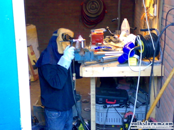

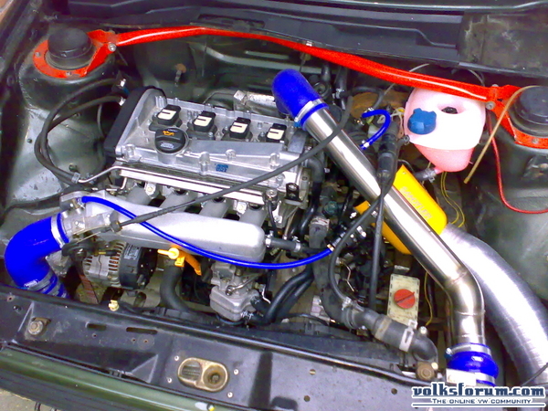

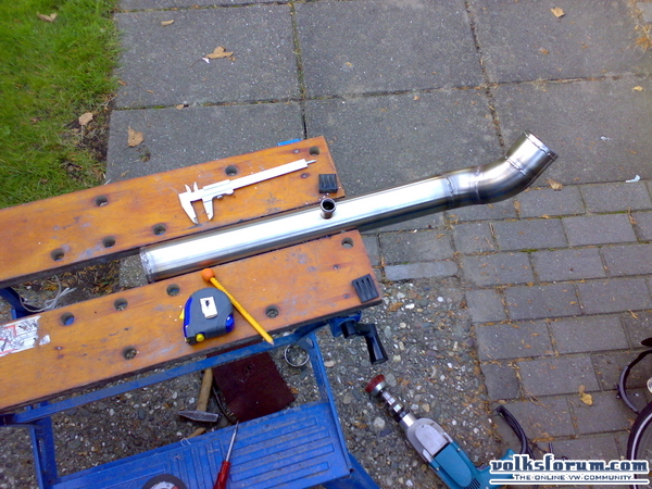

Na een lange tijd stil te hebben gelegen is is er toch weer wat gebeurd.
Kabelboom voor het KMS systeem en van de golf zelf even opgestuurd zodat het even nagekeken kan worden en aangesloten kan worden aan de zekeringkast.(en nog wat andere dingetjes)
Ook vandaag bezig geweest met me ic pijpen, goeie vriend van me laten lassen en is nog netter geworden als verwacht dus snel maar een keer verder gaan met de downpipe.

Ic piping ziet er goed úit zo.

Vette motor en SUPER kleur en het rijd geweldig 20vt in een golf 2.
En succes met de rest van je project, ik blijf het volgen

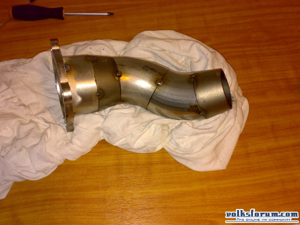

Gisteren weer wat gecreërd voor de Golf,
Flexibel stuk er aan en aflassen met backing gas, dan komt het langzaam toch nog helemaal goed

Super..!!!!!!!!

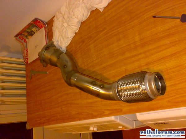

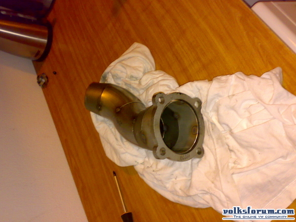

De downpipe is met een hoop passen en meten ook op maat gekregen,
Deze word deze week afgelast met backing gas.
De kabelboom voor het kms systeem komt helaas pas in januarie omdat Carlo van HTT het heel druk heeft maar ben al zolang bezig dat die paar weken ook niet meer uitmaakt
Wel heb ik alle vacumslangen en kabels aangesloten. Ben alleen nog opzoek naar een stukje buis/pijp met een buiten diameter van precies 90mm zodat ik mijn lucht filter wat verder naar mijn linkerscherm kan krijgen om wat meer ruite te creeren maar deze kan ik zo snel nergens vinden.

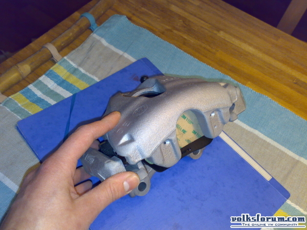

Ook heb ik nog wat in me schoen gevonden Een mooi setje TT remklauwen. Nu van de week in duitsland even opzoek naar een setje 312mm brembo of zimmerman schijven. Denk dat ik me Golf dan wel een beetje kan laten afremmen.

Ziet er goed uit man! De downpipe moet ik ook nog aan beginnen... (kan niet lassen )
Had je niet beter gelijk een andere inlaat erop kunnen zetten? dan had je die ic buis vanaf de turbo achterlangs het blok kunnen laten lopen (naar linksvoor)

Mijn bedoeling is om voorlopig even te kunnen rijden, kijken of alles goed zit.
Zodra er een andere turbo op gat ga ik kijken wat er het beste aangepast kan worden.
