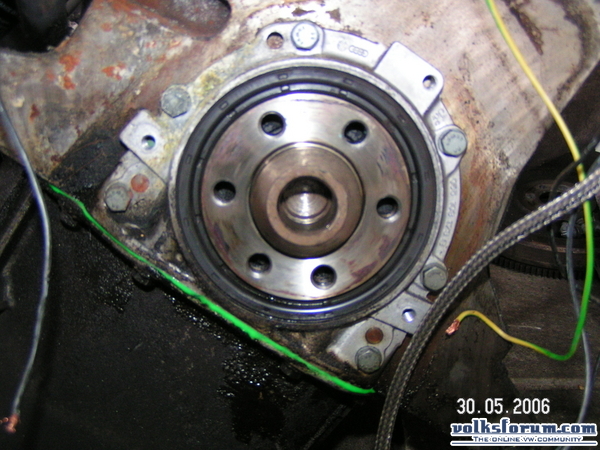

Zo, vandaag weer flink gewerkt en wat foto's gemaakt.
hier zijn de nieuwe kokerbalken en verstevigingskruis te zien.
hier zijn de nieuwe benzieneleidingen te zien (aanvoer en retour)
de G60 krukas in originele toestand.
de G60 krukas met een toplager wat voor type4 gebruikt wordt.
de motor klaar voor een proefinbouw.
hier is het T3 diesel carter, motor steun en olievulpijp te zien.

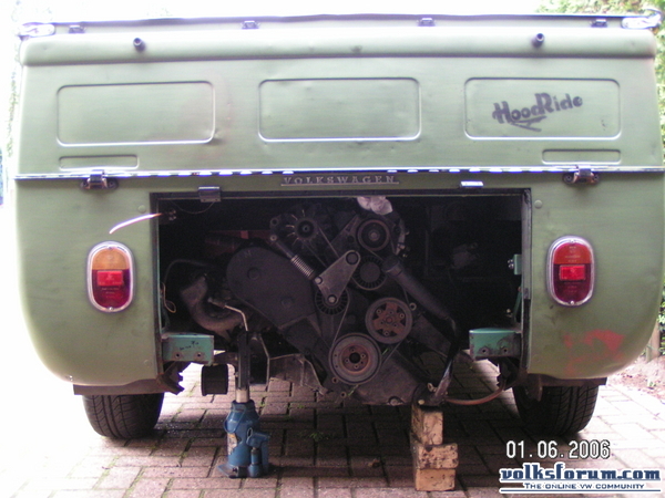

in het weekend weer lekker bezig geweest.
een van de 6 proefpassingen.
na 6 keer erin en eruit lijkt dit de definitieve fit.
na veel knippen bleef dit over
de meeste bedrading zit er al weer in.
hier zit alle bedrading erin, nu hopen dat strax ook alles werkt (anders moet ik heel lang storing zoeken denk ik)
de benzine leidingen aangesloten, passat luchtfilter geplaatst en de ecu gemonteerd.
het luchtfilter is aangesloten.
op papier lijkt het veel minder werkt en sneller te gaan, maar helaas is er nog veel te doen.
Budel moet toch wel haalbaar zijn

Ik zou die cilencer op de g-lader ff vervangen, die dingen gaan op den duur toch lekken gewoon een aansluiting van een Golf G60 met airco erop zetten.....
Gaaf project trouwens....

Ga je schamen met je watergekoelde blok

@ MK1driver,
een Mk1 heeft toch ook een waterkoker?
