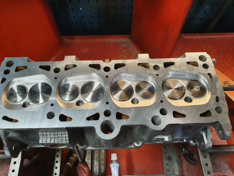

Zo'n smallblock zal wel iets lichter zijn geen idee hoeveel. Maat van me heeft een corrado g60 230pk 300nm die houd ik bij

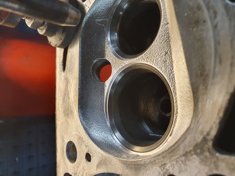

Heb zijn kop geveviseerd en bewerkt meer ruimt gemaakt rond de de kleppen voor een beter flow
272/276 catcams nokkenas en alles uitgeklokt
kop 0.5 gevlakt voor wat meer compressie
Niet gek voor een motor die 240dkm heeft gelopen

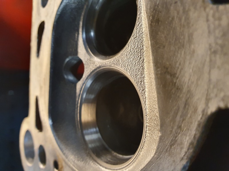

De standaard inlaat zetel
De standaard zetel aangepast

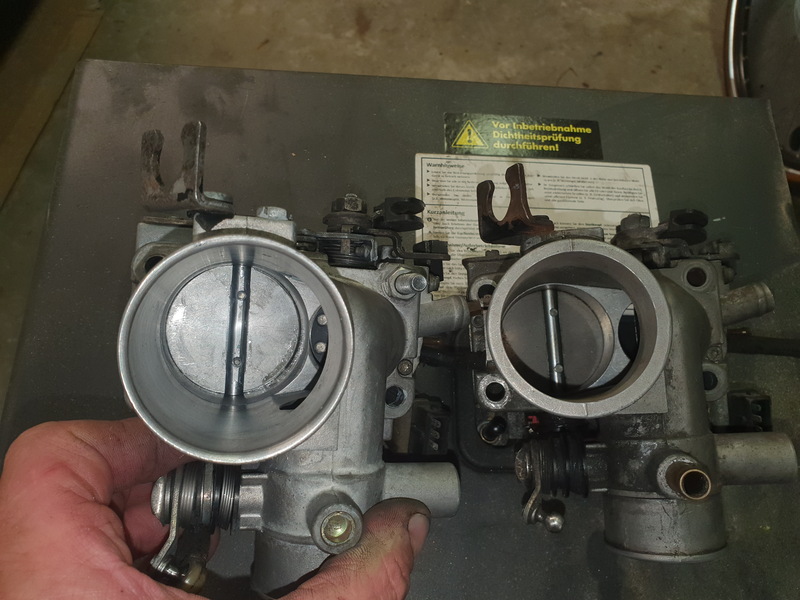

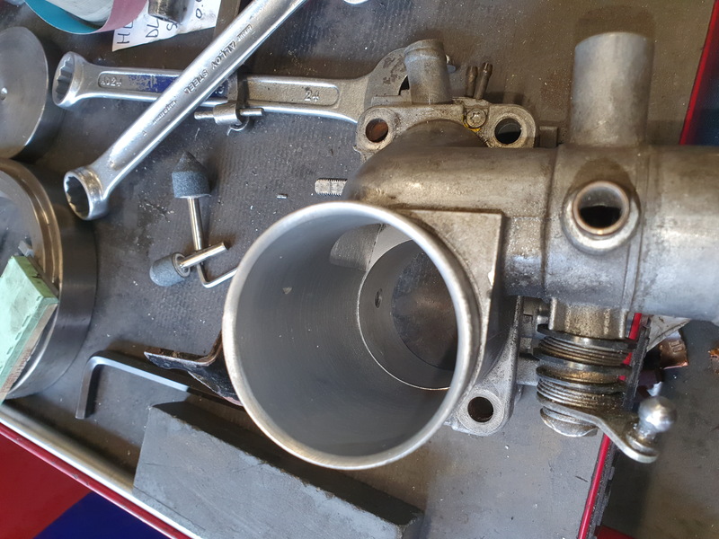

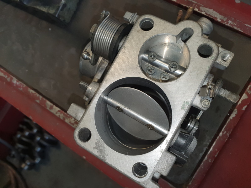

G60 gasklep aan passen van 52mm naar 55mm mooie upgrade
Voor de g40 motor

Heb dit bij een g40 gasklep ook gedaan van 45mm naar 50mm
Dat verschil is heel goed merkbaar en het gas is nog steeds goed te doseren

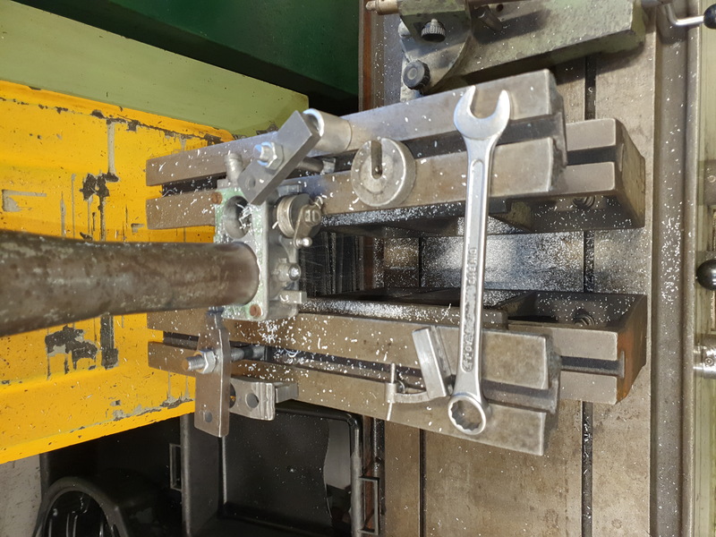

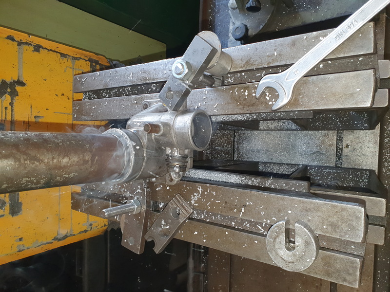

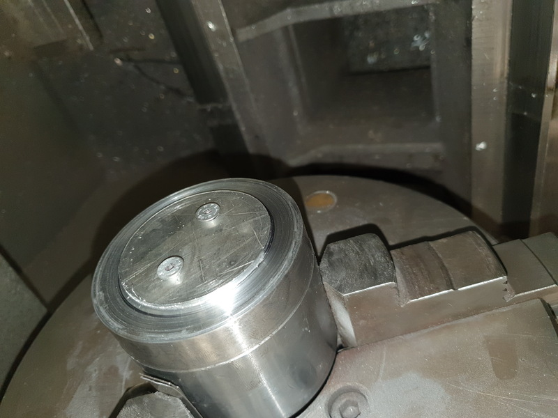

Nieuwe grotere vlinderklep gemaakt op de draaibank 55mm bij 57mm
Ovaal draaien

Ovaal draaien? Hoe doe je dat?
Trackday Leon:
  #72
Old 31-10-2020, 11:02
vagg freak vagg freak is offline
Posts: 698
Send a message via MSN to vagg freak
Je maak het juiste hulp stuk met de juiste offset van de 2 montage gaatjes draaid eerst naar 57mm rond dan stop je de juiste dikte tussen een van de klauwen laat het 2mm slingeren draaid 1 mm af
Hulpstuk 180' draaien nog 1mm eraf draaien dan is die ovaal

Bij mijn g40 gasklep 45mm zitten er op een oem vlinderklep restrictie geschroefd dat beïnvloeden de lucht stroom negatief heb die aangepast naar 50mm dan merk je aan de gasrespons en trekkracht
Het verschil vooral bij lagere toeren merkt ik erg veel verschil
Meer lucht in de motor dus ook meer brandstof heb toen een instelbare drukregelaar gemonteerd ben van 3bar naar 3.7bar benzine druk gegaan om een goed AFR waarde te verkrijgen
