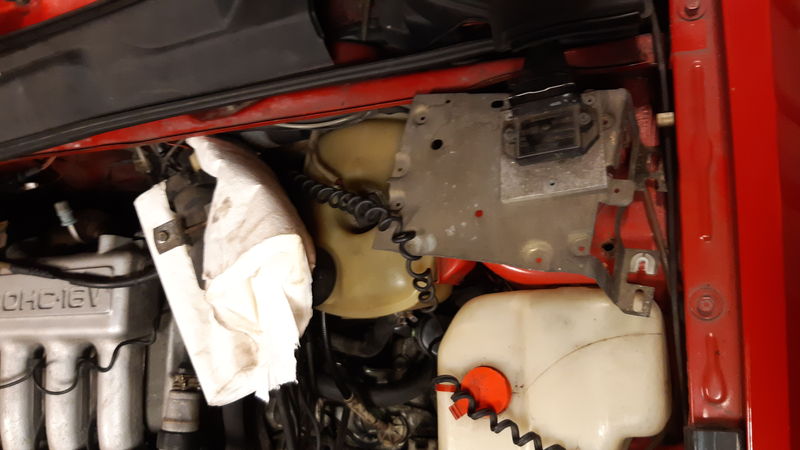

Goed, de garagedeur is dicht... het is weer tijd voor de update van vandaag:
Ik heb de bobine en de ontstekingsmodule uit mijn GU gepakt met mooi draaiende motor en constant ontstekingsmoment (merkteken).
De Bobine heeft 3 kOhm en 0.7 Ohm aan weerstand ipv de 7.7 kOhm en 0.9 Ohm van die uit mn PL, maar het is dezelfde Bobine (zelfde Bosch nummer 016 op het einde).
De module is een 211 905 351 E in plaats van de 191 905 351 B.
Na het starten helaas gen verschil. Ik moet zeggen dat de motor elke dag starten wel iets anders loopt, soms beter, soms slechter, maar nooit perfect. CO schommelt ook wat tussen 1.4 en 2.0 maar nooit veel lager.
Gisteren en vandaag viel me ook de hoeveelheid rook uit de uitlaat op...
Ik heb de bougiekabels doorgemeten, deze waren 6.0k | 5.4k | 5.3k | 5.9k en 2.1k voor de hoofdkabel.
Ik heb ook nog even de stroob gezet op het merkteken terwijl ik alle bougies langsging. Bij alle vier kabels zie je dat het vliegwiel heen en weer gaat. Ik bedoel: je ziet bij alle vier een herkenbaar krasje of hobbeltje heen en weer springen zoals het merkteken. Bij cilinder 4 viel m op (je ziet dan ook het merkteken) dat het merkteken iets naar links zit... ik zou denken dat je hetzelfde beeld zou moeten hebben als wanneer je op ciinder 1 kijkt, toch??
Ik denk dat ik vandaag drie onderdelen heb afgestreept van het lijstje: bobine, module en kabels.
Wat gaan we morgen checken???
