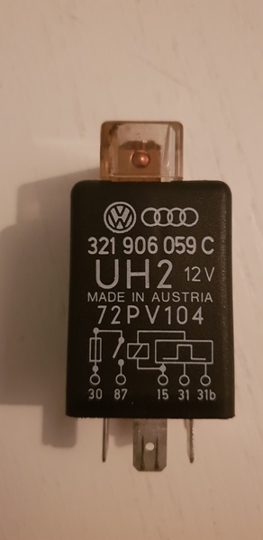

Ik dacht dat je het over de benzinepomp relais had,(zie foto onder), maar lees nu dat je het over de stuurkring relais hebt, en dat is bij mij de relais er net naast.
Zal ze straks testen. En hoe kan ik de relais van de foto hieronder testen?

Vonk testen doe je naar mijn mening beter door de bougie eruit te draaien, in de bougiekabel te klikken en dan de schroefdraad van de bougie tegen het motorblok te houden terwijl er iemand probeert te starten.
Over het relais, ik had het wel degelijk over het brandstofpomprelais! Een relais heeft een stuurkring en een vermogenkring. Door de stuurkring (pin 86 en 85) laat je stroom vloeien, binnen zit een spoel die door de stroom een magneet wordt en een contactje toetrekt dat de vermogenstroom schakelt.
MAAR goed dat je een foto toont want jouw pomprelais is een speciaal geval! Werkt anders dan andere relais. In kort: het wordt geschakeld door pin 1 van de bobine. Het pulserende signaal dat hier af komt is wat het relais activeert.
Hier vind je engelstalige uitleg plus een schema https://www.thesamba.com/vw/forum/v...ic.php?t=252666
Hier vind je een lijst van de DIN pin benamingen, dat zijn die nummertjes waar ik het al heel de tijd over heb: https://en.wikipedia.org/wiki/DIN_72552
Dus, als jouw ontsteking nu bijvoorbeeld niet werkt dan gaat je relais ook niet werken want dit activeert pas als het een signaal binnen krijg op 31b. De stuurkring wordt onmiddelijk van de lijn 15 getapt, massa is pin 31. Maar binnenin zit wat electronica die ervoor zorgt dat er tussen 15 en 31 pas stroom kan vloeien als er een signaal binnenkomt op 31b. Dat signaal is hetzelfde als hetgeen waarmee je toerenteller werkt.
Bijwerking hiervan is dat bij contact aan maar stilstaande motor de pomp dus inderdaad niet werkt! want geen draaiende motor = geen signaal op 31b

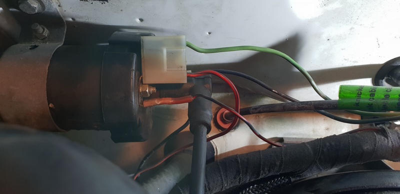

Even een foto van mijn bobijn, de onderste draad met rood en zwart komt van het DTA management de bovenste rood met zwart van de zekeringkast , de groene zoals je kan zien niet aangesloten op het bobijn. De zwarte achteraan , één gaat door het schutbord naar zekeringkast waarschijnlijk, en de andere door het schutbord naar een fiche dat in het schutbord zit.
Toch ook maar even meegeven dat de 2 rood met zwart staan op de min en de 2 zwarte op de plus aangesloten.

Geen vonk? Hmm wel het probleem van geen vonk hebben en het relais dat niet schakelt kan best wel eens één en dezelfde oorzaak hebben.
Wat voor ontsteking zit er op?
Ontsteking ziet er ruwweg zo uit: lijn 15 komt toe op de bobine, loopt door de primaire spoel en komt er weer uit aan pin 1, die is verbonden met hetgeen wat de ontsteking schakelt. Dit kunnen contactpuntjes zijn, of een ontstekingsmodule waar transistors in zitten die voor het schakelen zorgen. Op jouw motor gaat dit normaal het laatste zijn. Die module, of de contactpuntjes, zijn dan weer verbonden met de massa. De ontsteking wordt dus naar massa geschakeld, het schakelmechanisme zit na de verbruiker (de bobine).
Binnenin de bobine wordt van die binnenkomende lijn 15 afgetakt naar een secundaire spoel van enkele kilo ohm groot qua weerstand. De verhouding tussen de weerstanden van de spoel zorgen voor een vergroting in spanning in de secundaire spoel. De secundaire spoel (klem 4 als ik me niet vergis) gaat dan naar de verdeler die de vonk verdeelt naar de juiste bougie.
Dus, gezien jouw relais pas geactiveerd wordt als er een signaal op klem 1 komt te staan, en het signaal er pas komt als de ontsteking geschakeld wordt (in jouw geval door een ontstekingsmodule of de DTA), dan zou je kunnen denken of de ontsteking wel werkt? Zeker gezien je ook geen vonk hebt, wat ook kan veroorzaakt worden door een niet werkende ontsteking.
Snap je waar ik naartoe wil?
(ik ga er hier van uit dat je transistorontsteking hebt omdat dat normaal is wat op de G60 zit. In jouw geval met die DTA erop neemt die de onsteking misschien voor zich, ben niet vertrouwd met dat systeem)
