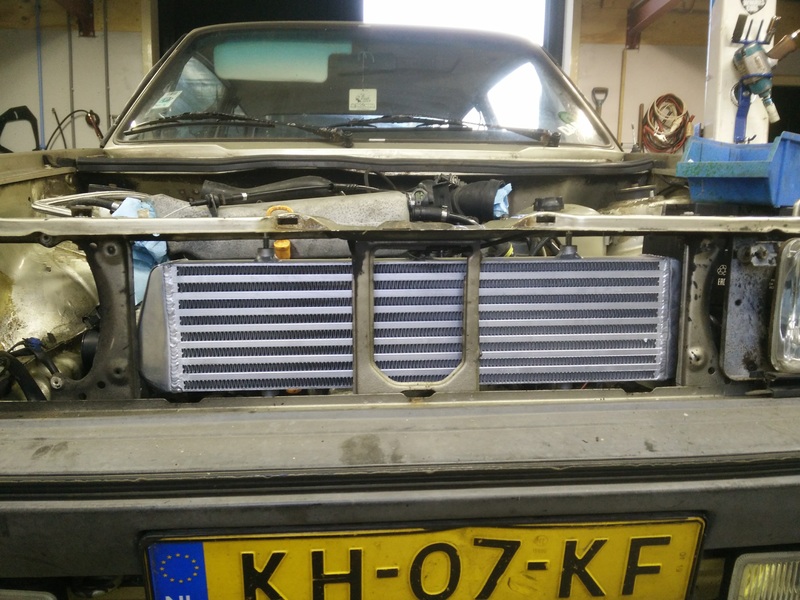

Ziet er wel netjes uit, goed bezig
Als je 2 van die Spal ventilatoren pakt, die worden rechtstreeks op de koelribben gemonteerd met speciale beugeltjes. Via de Autosport Company, zou het dan toch net kunnen passen??

ziet er netjes uit!
zou de intercooler niet nog meer kunnen zakken zodat het voor de 2 openingen zit?
inplaats van zoals het nu lijkt half achter die ''balk''
ventilor bevestiging besteld van Revotec, kwam deze een keer tegen in een topic van Dutchbuild

Ziet er heel mooi uit maar volgens mij ga je heel krap zitten met de waterleidingen en je inlaatspruitstuk.
Ik denk het ook, misschien toch even kijken naar een wat dunnere intercooler zodat deze meer onder de slotplaat komt te zitten.

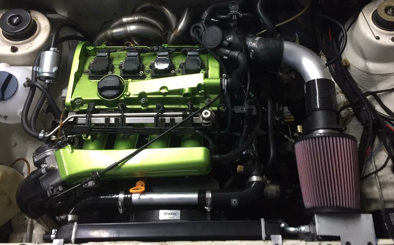

Ik denk dat je wel plaats genoeg hebt als ik foto's bekijk van mijn 20vt in de Mk1. Wat voor motorcode heeft je 20VT of zit je gasklep links of rechts als je voor de wagen staat?

Bij mij zit het ook ongeveer zo in en het is krap, maar het past! Ik heb nu beide wateraansluitingen links zitten. bovenste is dan het mooist aan te sluiten, maar voor t mooie zou de onderste wel rechts mogen. Fatsoenlijk passende waterslangen vinden is altijd een crime.
Dit is nog met de ori radiateur, heb nu dus eentje met bovenste aansluiting links

Wordt wel krap zo te zien. Ik ga toch even kijken of the intercooler iets verder onder de slotplaat kan. Misschien toch een wat platter intercooler monteren, deze is vrij dik.

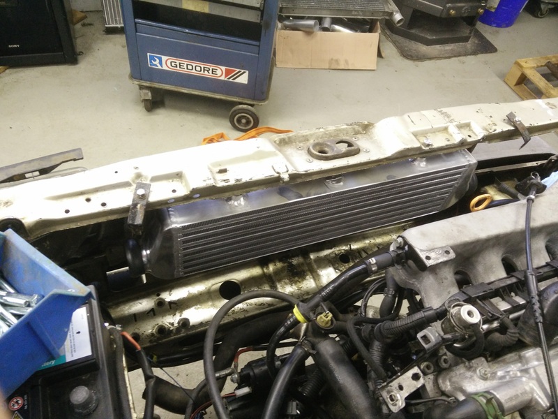

Ik heb zo te zien ongeveer dezelfde intercooler.
Ik heb hem uiteindelijk iets moeten laten zakken omdat de motorkaphaak erop kwam, maar op deze manier kan hij vrij ver in het front, waardoor de radiateur ook prima past.
Dat is er 1 van een Ibiza 16v (ABF).

Bedankt, zo te zien zal het wel gaan passen als ik de foto’s bekijk. wordt vervolgd!

Hou er wel rekening mee dat de aansluitingen van de radiator van Gertjan anders staan als die van jouw. Bij jouw gaat er een darm nog tussen de radiator en inlaat moeten + nog een fan achter de radiator.
Ik ga voor de zekerheid nog even kijken naar een andere intercooler om deze pas te maken en verder onder de slotplaat komt.

Ik heb het precies zoals Gertjan. Gertjan heeft zo te zien een Cupra radiateur. Ik heb van een ander model Ibiza, ik geloof een Ibiza II 1.7 diesel of zo. Zit een overloopnippel aan de rechterbovenkant en die kon precies mooi naar t expansievat. Onderste slang komt van een ABF, bij Gertjan idem zo te zien. Bovenste slang heb ik zelf in elkaar geknutseld van verschillende stukken, omdat ook de temp.sensor daar in verwerkt is.
@W1m, die bovenste slang zit bij jou wel netjes. Is dat eerste stuk vanaf de radiateur een universele flexibele slang? Die zou ik er onder wel op willen hebben, die ABF slang is eigenlijk net wat te lang.

Dit zijn inderdaad siliconen leidingen met alu. buis.
De leiding onderaan heb ik ook zelf iets op maat gemaakt. Past allemaal net iets beter.
