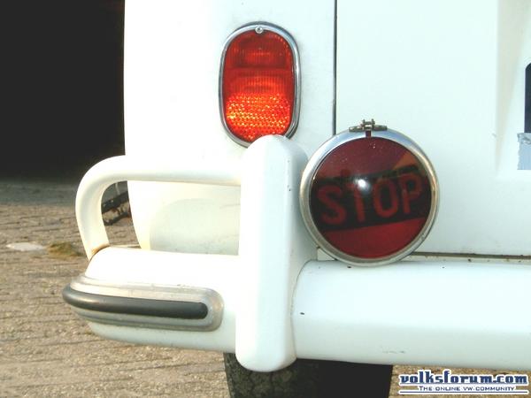

Default STOP sign
Om het voor mezelf maar eens duidelijk te maken dat ik moet stoppen heb ik maar even mijn derde remlicht op de bumper gelegd. Let op : hij is 18CM in doorsnee. Weet nog niet of hij op de bumper komt. Wellicht midden achter op een mooi roofrack ?
