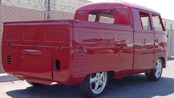

Als ik het zou doen dan zou ik naar binnen werken , dus je torsiebuis inkorten , okee je moet je hele handel veranderen maar is zeker wel te doen ( zijn voorbeelden genoeg )
Ik zou niet zn wielkast erbij naast maken , ik vind dat eigelijk geen gezicht.tlijkt dan zo snel prutswerk ( je ziet duidelijk dat het Niet origineel is .en als je je bus ooit gaat verkopen kun je hem met originele rand beter verkopen dan met een bakje ernaast.0 tis wel handig met meetinks enzo je hoeft dan geen stoeltje meenemen , je kunt lekker op je spatbordje gaan zitten :biggrin: )
maar enfin tis jou bus dus je moet doen wat jou het mooiste/beste lijkt.
deze bus stond bij franklinsvwwerks.com . ( is volgens mij dezelfde als waar krukab de fotos van liet zien )

is wel 10 j volgens mij . Is volgens mij wel op dezelfde manier ruimte gemaakt voor de wielen. kan aleen op de site geen picture ervan vinden.

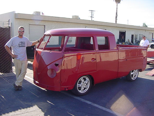

hier nog een paar .....

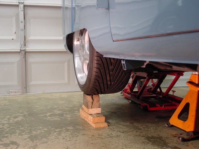

Het is wat meer werk, maar die wielen gaan zeker passen zonder je schermen te verbreden.

Jaja,Luukie luuk ,je weet dat deze bus 10cm verbreed is hé? Ben je al begonnen met lassen,want dan heb je zeker ruimte voor 12 of 13J achter.

ja het is maar een paar cm , gewoon naar binnen werken man !dus je torsiebuis versmallen.
voor de APK mogen je wielen maximaal 3 cm uitsteken meen ik dus als je daarbinnen zit hoef je niks te doen ... :biggrin:
