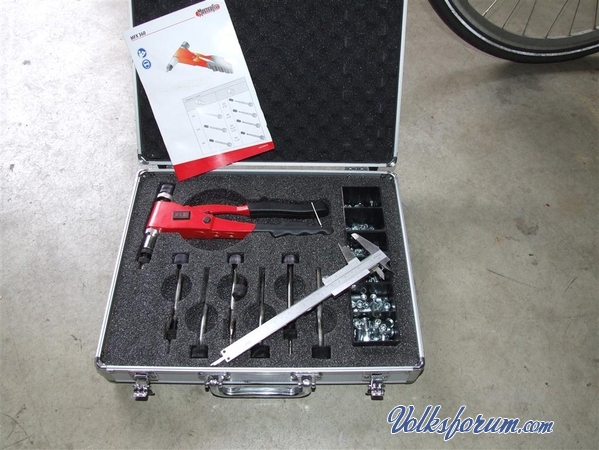

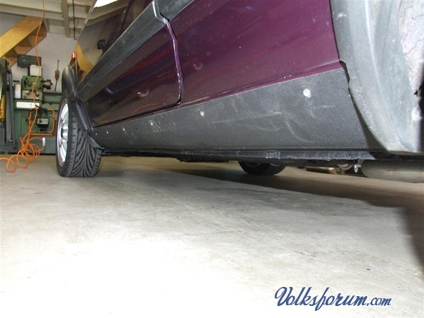

Verder met behulp van een setje blindklinkmoeren de linker dorpelijst gemonteerd.

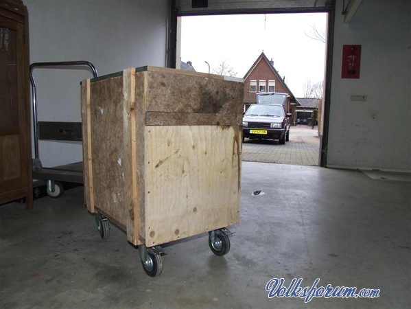

En tot slot van wat sloophout een kratje getimmerd zodat het oude G40 blok netjes opgeborgen en getransporteerd kan worden.

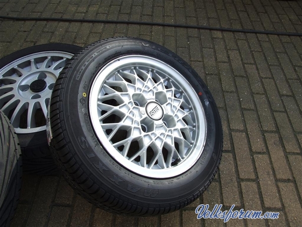

Ook nog 1 nieuwe band gemonteerd, konden de BBS'en er ook weer onder.

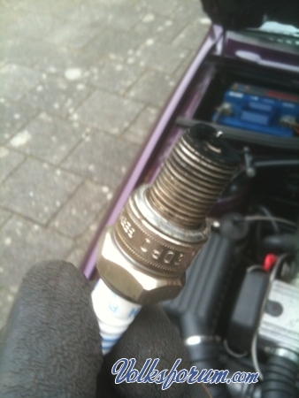

En op naar het volgende probleem, het mengsel is veel te rijk. Flink doortrekken resulteert in een flink zwarte rook achter de auto.
Iemand enig idee? Eerste gedachte is Lambda regeling.

Moet je de sonde spanning even meten ef of deze pendelt.
Laatst gemeten verbruik, 1:7. Snelweg kilometers, gemiddeld zo rond de 100 Km/h.
CO-potmeter stond op 1800 Ohm ingesteld, terug gedraaid naar 600 Ohm. Resultaat; motor loopt mooier en word ook iets warmer. Teken dat het mengsel in ieder geval minder rijk is. Wel heb ik bij flink gasgeven nog altijd een pluim achter de auto, ook levert de auto nog niet echt vermogen.

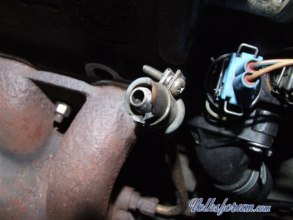

Het plan was om alleen de Lambda sonde te vervangen, maar zoals wel vaker kwam er meer ellende aan het licht.
Allereerst de oude Lambdasonde met kapot schroefdraad.
Deze vervangen waarna ik de achterdemper heb gedemonteerd. Tijdens de meeting in Cuijck kreeg ik namelijk van meerdere mensen te horen dat er ''iets'' rammelde....

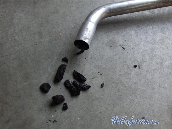

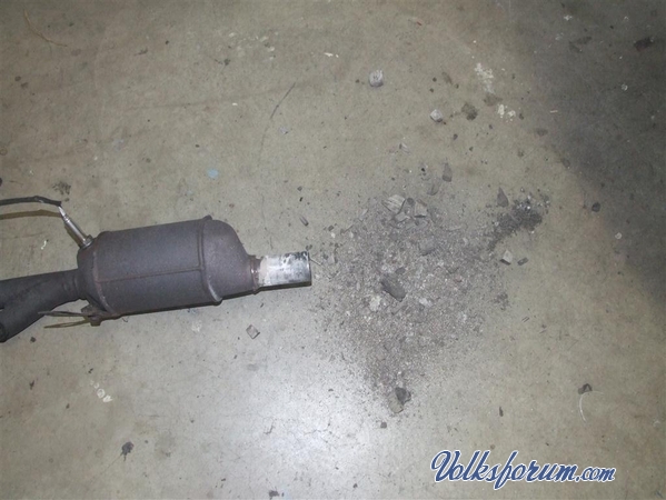

Stukjes katalysator.
Afkomstig uit een kapotte katalysator. (Gelukkig had ik nog een goede liggen, dus vervanging was geen probleem)

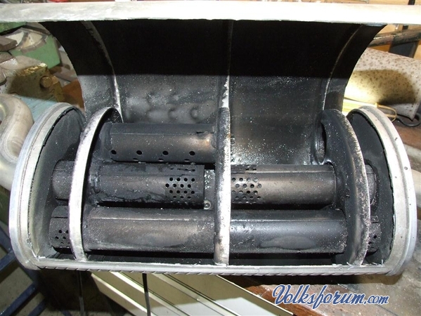

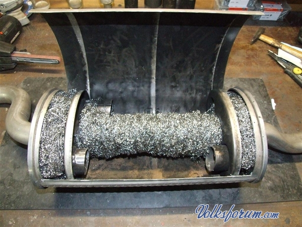

Ook in de einddemper zat nog het een en ander, dus maar besloten de slijptol erin te zetten.

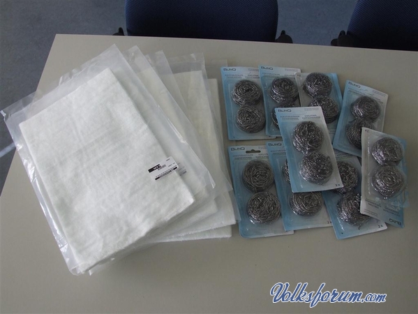

Tja, dan gelijk maar ombouwen tot absorptie demper?
Op naar de action voor schuursponjes en de plaatselijk scooter handelaar voor demperwol.
Toen een nieuwe pijp gemaakt die zorgt voor de rechtstreekse doorvoer van uitlaatgassen.
En in de demper gebakken.

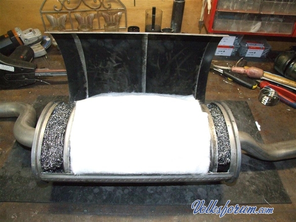

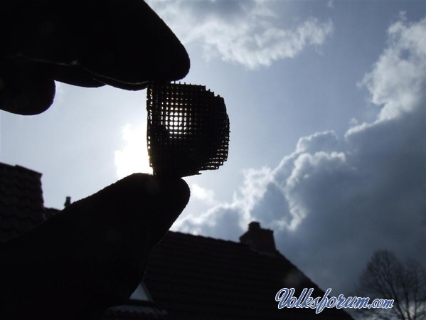

Vervolgens de RVS schuursponsjes eromheen.
Dan een konijntje eromheen wikkelen met rvs ijzerdraad.
En verder opvullen.
Klepje weer dicht en afbakken.
En het resultaat met een laagje zinkspray om het af te maken.
Inmiddels zit de uitlaat onder de auto en het resultaat mag er zijn. Na 100 kilometer kan ik stellen dat hij net zo stil is als de originele IMASAF. Bijkomstig nadeel is wel dat het vermogen is toegenomen waardoor ik bij flink gas geven een slippende koppeling heb.
Anyway, geslaagd projectje. Ben heel benieuwd hoe het zich op de lange duur gaat houden.

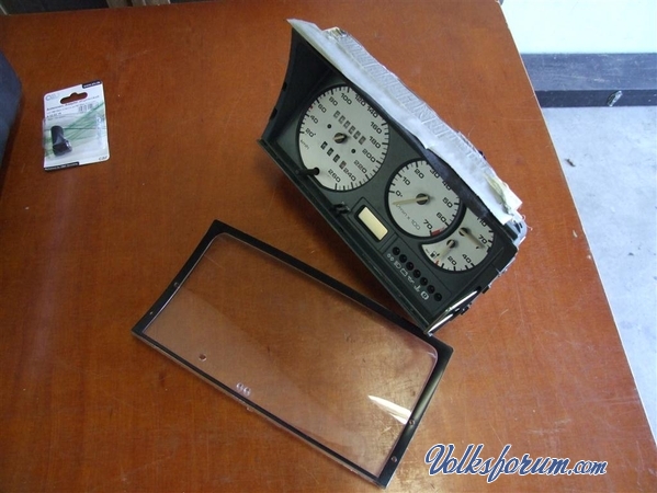

Verder niet stilgezeten natuurlijk. Tellerbak vervangen, lelijk ding met witte wijzerplaten en ducktape ledjes eruit. Nette OEM erin (voor de bijdehandjes, de tellerstand moet inderdaad nog aangepast worden)
Oud en kapoet.
Nieuw, met dezelfde kilometerstand als het huidige Genesis interieur.
