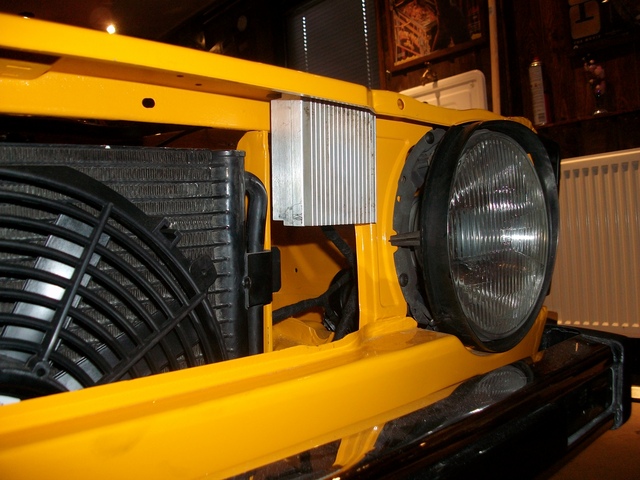

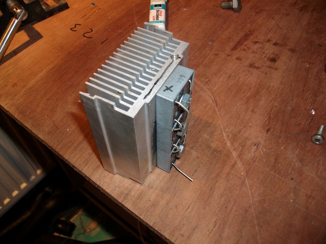

Hier weer een update na een lange tijd!
Heb weer aardig wat dingen voor elkaar kunnen krijgen.
Heb nu eindelijk de koelmotor voor airco en gewone radiateur ook in een langzame stand draaien.
Dit is gedaan dmv 3 brugcellen en die heb ik weer gemonteerd op een oud processor blok.
Heb hier een paar gaten in geboord en getapt om de brugcellen goed vast te zetten.
Zonder dat koelblok worden ze behoorlijk warm maar met is het perfect.
Hier heb koelblok met de cellen gemonteerd:
Hier gemonteerd op zijn uiteindelijk plaats:

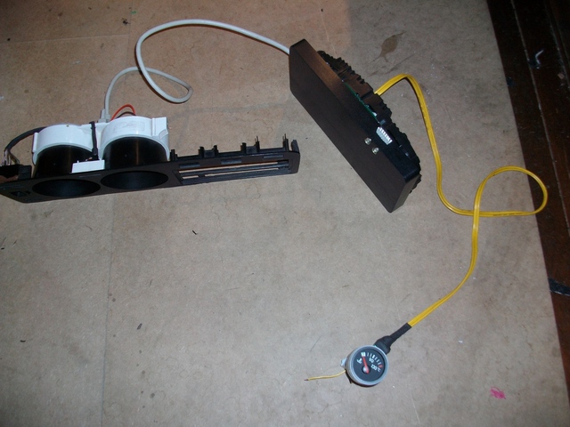

Ook vandaag eindelijk het dashboard zo goed als klaar en werkend.
Hier zie je alles uitgelegd op de grond:
Met de tietenteller links boven verbonden aan de golf 4 teller die afgedekt is, rechts op de foto.
Boven op de kap zie je een witte stekker (beetje moeilijk te zien) daar sluit ik de spanning voor de dasboard verlichting op aan en de tankmeter.
Aan de gele kabel zit de temperatuur meter met een stekker verbinding om hem ook weer demontabel te maken.
Heb nog even een filmpje gemaakt op youtube met alles werkend.
Je ziet ook de temperatuur meter maar die is nog maar heel iets aan het oplopen omdat de auto net gestart was.
http://www.youtube.com/watch?v=2jiiMw-iT5o
