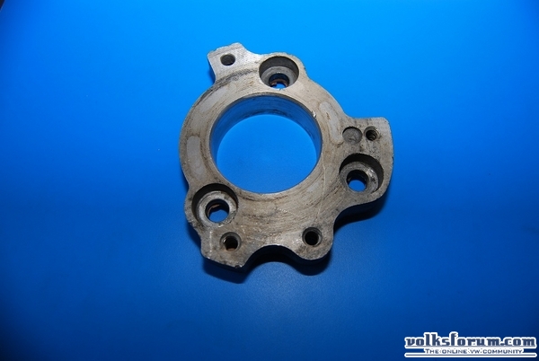

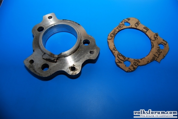

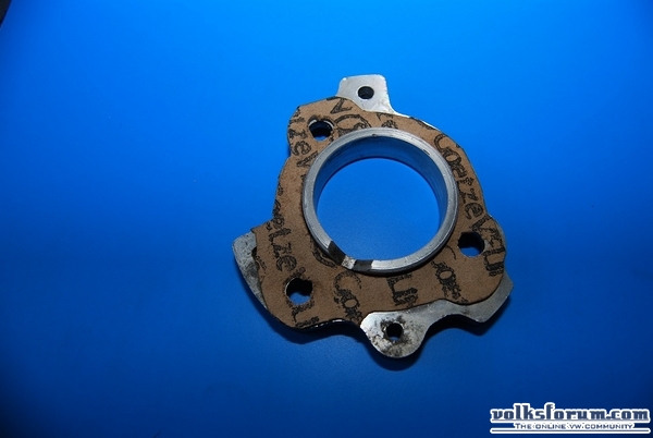

Ja en dan zit je met een probleem, er is een pakking die niet meer leverbaar is, het is de pakking die achter de aluminium ring zit die weer tussen de cilinderkop en ontsteking zit.
En wat doe je dan....
Juist ja! Dan maak je hem zelf.
Beetje handigheid is niet verkeerd dan, beetje aftekenen en knippen en snijden en klaar is Ron weer.
Hier de foto.
Nu nog wachten op de drie nieuwe inbussen die ik origineel besteld heb om de ring te kunnen monteren aangezien de andere dul waren.
Gr Ronnie

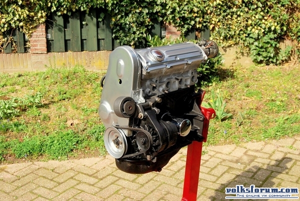

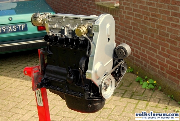

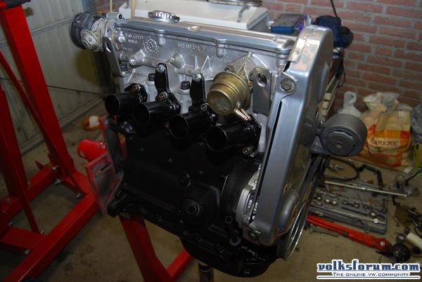

Zo net klaar met flink wat werk, Ik heb de versnellingsbak schoongemaakt deze is nu aan het drogen en kan dus in kleur gezet worden, wel nog even nieuwe lak gaan halen maar dat komt wel goed. Hij wordt Mat zwart net als het onderblok.
Ook heb ik diverse steunen gespoten en de dynamo en starmotor al een kleur gegeven. Aangezien Edwin vond dat ik het gedeelte van de olie pomp ook moest spuiten heb ik dat ook maar gedaan.
Hier dan een tweetal foto's.
Nu nog wachten op een paar pakkingen en nieuwe inlaat rubbers, en ik moet nog even een steun maken zodat de carb's steviger vast zitten en niet meer bewegen en zo de rubbers niet meer scheuren.
Het gaat allemaal nog redelijk rap.
Gr Ronnie

Is er nog iets gedaan met het bolletje van de carterontluchting? Daar wil nog wel eens wat rotzooi ophopen.
(Het kleppendeksel zit er nu verkeerd om op, maar daar kom je bij het vastzetten ook snel genoeg achter )
  #758
Old 05-04-2011, 11:52
De Limburger's Avatar
Posts: 6,203
@VAGKonzept: Ja zo'n motorsteun is perfect hier hebben al meerdere motoren aan gehangen hahaha, werkt echt super.
@Bas: Ja dat die klepdeksel verkeerd ligt dat kan is alleen puur voor de foto's hij is ook nog gewoon los en moet nog een pakking onder.
En het onderblok is volledig chemisch gereinigd en gespoeld door Donkers Motoren Revisie in Heerlen, die spoelen alles voor dat ze ergens aan gaan werken. Dus alle oliekanalen zijn weer vrij van rotzooi en rommel.
Maar bedankt voor de tip!

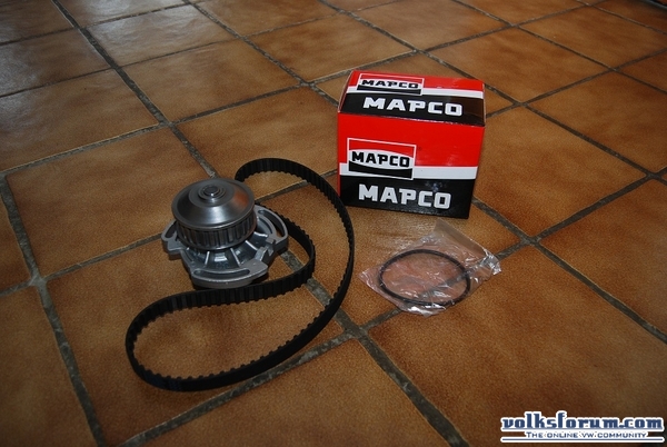

Kreeg net een belletje van mijn Duitse Post adres, Der FunkyF De burgemeester van Schalbrüch in Duitsland Hij had een pakketje van mij binnen gekregen, dus maar even lief gevraagd of hij me dat kon langs brengen aangezien ik nog geen vervoer heb nu..
Gein probleem was het antwoord en binnen een paar minuten reizen vanuit het verre Duitsland was hij bij mij.

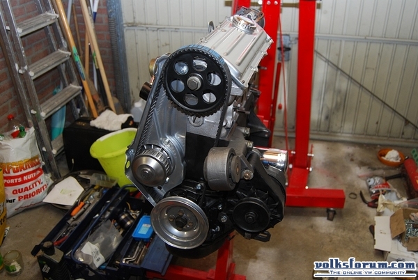

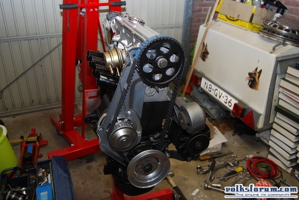

Pakketje open en dat was een nieuwe waterpomp en distributieriem.
Meteen maar even gemonteerd incl de achterplaat van de distributiekap en de buitenkap.
Dus dat is ook weer klaar.

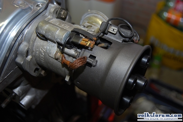

Ook maar even een foto gemaakt van de startmotor en het afgedraaide vliegwiel. Voor de fotogeile mensen.
Hier dan de foto's en Frank bedankt hé!!
Nice alles nieuw.
En gemonteerd ook het zwarte tandwiel zichtbaar is toch mooier als zo'n roestig stuk metaal.
Met de achterplaat ook gecoat en zichtbaar nu.
Poppetje gezien kastje weer dicht.
Kapje van de ontsteking ook mooi gespoten, want dat zag er ook niet meer uit.
Achterkant blok.
Vliegwiel voorkant.
Vliegwiel achterkant.
Startmotor ook in kleur.
De versnellingsbak word mooi matzwart zodat dat dadelijk een geheel vormt met het onderblok.
Gr Ronnie
