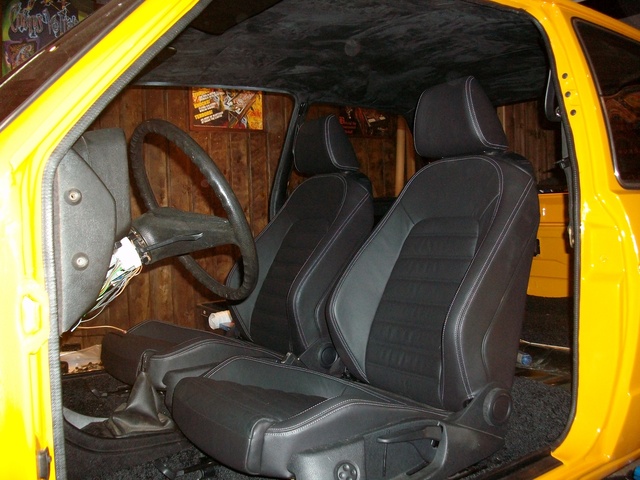

Nog even twee foto'tjes van het interieur.
Heb vandaag het bekleden van de bodem af gemaakt.
En toen ook nog maar even de bestuurdersstoel geinstalleerd.
Je kunt op deze foto ook zien dat de bodem klaar is.
Hier met ook de hemel in zicht:
Stoelen zijn ook aangesloten en de elektrische verstelling werkt ook.
Nu is het verder met het dashboard en de middenconsole.
Moet nog heel wat zelf fabriceren om het kachelhuis van de golf 4 aan te sluiten op het golf 1 dashboard.

Heel erg netjes zo
Heb deel van het project even doorgebladerd en moet zeggen hulde voor al je werk, redelijk wat mooie dingen tegengekomen die je zelf gedaan hebt
Welke stoelen zijn dat trouwens? Zal vast ergens staan maar dan heb ik er overheen gelezen denk ik

Hoe ver kan je de stoelen nu verstellen?
Ik ben zelf vrij lang (1.96) dus zoek nog iets soortgelijks voor mijn eigen project!

Ik ben 1.93 dus ook niet de kortste en ik kan er prima in zitten.
De stoelen kunnen zo ver naar achter tot zo goed als tegen de achterbank aan.
En je kunt heel ver naar naar voren tot zo goed als strak tegen het stuur aan.
Dus de ideale verstelling zou ik zeggen.
Ook kun je hem in hoogte verstellen, maar ja met onze lengtes heb je daar niet veel aan
En ik ben zeer tevreden over het tapijt, al was het wel een hele klus.
Ik heb alles toch wel best goed tegen elkaar aan gekregen.
Het is gelijmd met bison lijm en zit goed vast.
Als je van hoogpolig tapijt houd zul je het vast mooi vinden
