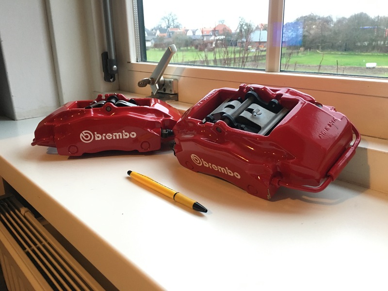

Ik was bezig met het opknappen van een G60 remmenset en nét toen ik alles compleet had, heb ik besloten tóch iets groter te gaan:
4 Zuiger Brembo klauwen van een Porsche 986 (Voorzijde). Qua zuigeroppervlak ga ik van 22,9 [mm2] (G60) naar 47,82 [mm2], dus 2 keer zoveel kracht. Ga ze rijden samen met 280 [mm] G60 schijven omdat ik zo nog mijn 15 Inch Sebrings en Ronals kan blijven rijden.
Hoofdremcilinder wordt uiteraard meegepakt naar 25,4 [mm]
Hoewel deze klauwen net gereviseerd zijn, gaan ze toch weer uit elkaar om ze laten poedercoaten.

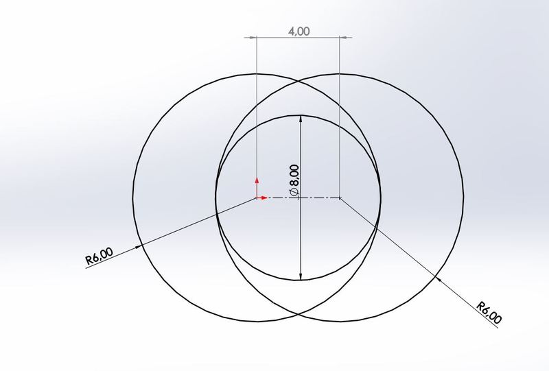

Net het een en ander gemeten en de adapter vastgezet met M8 boutjes ipv de M12’s aan de fuseezijde. Kon de klauw 4 mm dichter naar het hart van de velg krijgen en daar kom ik precies goed mee weg!
Morgen de adapters 4 mm lager frezen, zit gelukkig genoeg vlees aan (17mm) dus blijven ze in ieder geval sterk genoeg!
Contactoppervlak tussen de blokken en schijf is er juist beter van geworden gezien die zowel boven als onder nét buiten de schijf uitkomt.
Ik probeer mee te denken! Ik zou niet willen dat je 4mm af freest als je eigenlijk 2mm bedoelt?
Dat waardeer ik! Maar je mist het het tweede gat
Linker Ø12 gat is die van het fusee (M12 draad dus eigenlijk iets minder dan Ø12), dan de M8 bout, dan het Ø12 gat van de adapter!
H.O.H. verschuif ik dus 4 [mm] naar binnen!

4 mm was genoeg!
