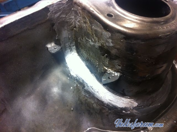

Kleine update, want het is al een tijdje terug.
Wegens drukte met zoeken naar een andere auto en de laatste dagen zo ziek als een hond niet zo heel veel opgeschoten.
Ook heb ik voor mijn vader een benzinetank van een yamaha R1 weer strak vertint, kwam namelijk van een schade motor.
Was een flinke klus die me toch een zaterdag heeft gekost
Hier wat vertin foto's van de afgelopen tijd:
Het plekje dat nog wel eens scheurt, eerst gelast en verstevigd aan de binnenkant, daarna strak gemaakt.
Mooi voorbeeld hier van hoe het was en hoe het is geworden.

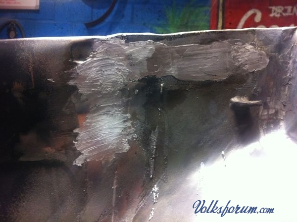

Eerst de vertinpasta aanbrengen
Beetje moeilijk te zien maar na het verhitten met een natte lap afnemen en dan heb je een tinlaag op het plaatwerk.
Tin aanbrengen
Dan komt het schuren om het strak te krijgen.
Hier ook goed te zien dat ik de lasnaad eerst vertin.
En dan de tin er op smeer.
Dan uitsmeren
En dan het eindresultaat na lang schuren

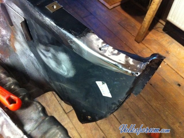

Plekken waar het plaatwerk straks aan elkaar word geschroefd ook voorzien van een tinlaag.
Dit voorkomt straks mocht de lak er af schuren of beschadigen met monteren dat het gaat roesten

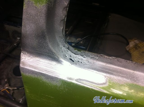

En dan nog de andere kant 1 foto van lang geleden en hoe het nu is geworden.
Binnenscherm aan deze kant blijft zo want als je hier weer gaat verhitten druipt het aan de andere kant weer weg.
Uiteraard word dit nog wel mooi weg gewerkt met strijk kit en dan met bodyschutz.
Maar de binnenkant is wel strak geworden en dat is wat je straks toch ook strak moet zien
Het ziet er een beetje raar uit op de foto maar het is echt super strak geworden je voelt ook geen overgang in materiaal.
Dit waren ze voor nu als ik weer wat beter ben ga ik weer verder met vertinnen.

Branko,
Dat vertinnen doe je dat tegen corrosie of is dat om e.e.a. beter/gemakkelijker strak te kunnen maken?
  #713
Old 01-04-2013, 11:23
Posts: 1,450
FF weer een respect turfje erbij.
Erg netjes hoor !!
  #714
Old 01-04-2013, 16:46
bprijs's Avatar
bprijs bprijs is offline
Join Date: Apr 2010
Posts: 1,813
@ jakkie takkie.
Vertinnen doe ik grotendeels voor het strak maken.
Wil geen dikke plamuur plakkaten aan mijn auto hebben.
Bepaalde roestgevoelige plekken worden gedaan met een tin laag.
Maar het is dus grotendeels strakmaak werk.
Straks alleen maar in de spuitplamuur en dan moet het goed zijn
