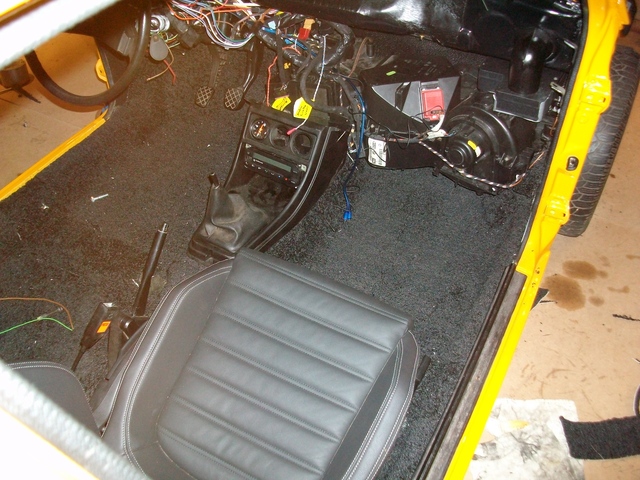

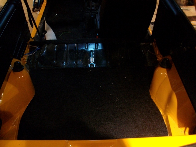

Btw nog wel even twee foto's gemaakt van het interieur.
De bodem is bijna bekleed, en de kofferbak heb ik ook een mat voor gemaakt:
