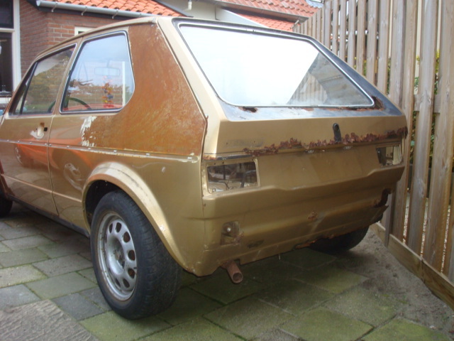

Het is een origineel Nederlandse auto, hier een foto die ik toevallig vorige week van de vorige eigenaar heb gehad.

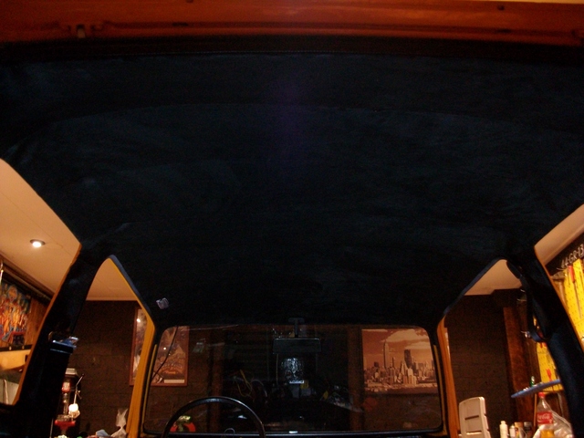

Vandaag en gisteren maar eens zelf achter de naaimachine van mijn vriendin gekropen
Maar moet zeggen dat het me aardig goed lukte.
Ik heb de oude hemel nagemaakt van suede gordijnstof.
Hier de zicht kant:
Hieronder zie je de achterkant, door de stof te vouwen en dan op ongeveer 2 centimeter van de vouw er een keer langs te naaien krijg je een lus.
Deze lus is dan weer te gebruiken om de ijzeren stangetjes in te doen.
En als je het dan in de auto hangt komt het er ongeveer zo uit te zien:

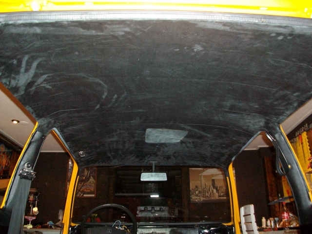

En dan na zo'n 4 uur kloten en lijmen ziet het er ongeveer zo uit, zonder flitser:
En dit met flitser, maar dan ziet het er een beetje raar uit.
De binnen spiegel zorgt voor die rare vlek in het midden van de hemel.
Je zou het eigenlijk in het echt moeten zien want het is super gaaf geworden.
