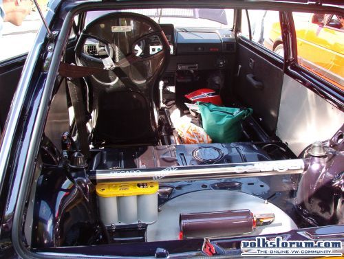

was ik in eerste instantie wel van plan,maar zag dat er vanuit de fabriek bij een g60 al meer aandacht aan stijfheid is gegeven,oftewel,meer en grotere puntlassen op de torens,grotere lassen op de stijlen etc.dus ik laat het achterwege.de kooi en achterste veerpootbrug ga ik er wel vast in lassen,omdat de originele m8 boutjes bevestiging me niet aan staat.

zuivelbuis tussen de achterste 2 poten meppen en vastlassen ( stijver krijg je hem niet)
  #690
Old 21-07-2011, 19:01
heb ik hier al een jaar liggen heb ik meteen m'n gordelogen aangezet,en 2 halve maantjes die om de torens heen vallen.
[dat heet dan toch een veerpootbrug ]

gewoon een bovenste stabi ervan maken..

aan de kooi begonnen,de originele bevestiging zinde me van geen kant,2 boutjes m8 door een gammel stripje aan elke poot.
dus alles erafgezaagd en bedacht om de achterkant in de auto vast te lassen en alleen het voorste deel uitneembaar te maken dit ivm dashboard.eerst 2voetjes op de koker gelast....morgen hoop ik de bevestiging op de wielkast te realiseren.
de achterste veerpootbrug is er al wel in gelast.
