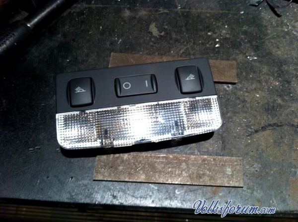

Deze moest ik er ook nog in maken.
Ik kom met de originele verlichting niet goed uit.
Hier zit ook de kooi in de buurt en ik kan me nog herinneren van mijn vorige project dat ik de binnenverlichting ook al niet echt ideaal vond.
Dus heb ik besloten de hemelverlichting van de TT ook te gebruiken.
Dit omdat ik alle elektronica hiervan ook nog in de kabelboom heb gelaten.
Dit gaat straks ook allemaal werken met afstandsbediening en cv.
Ga hier nog leds in maken wat een beetje dat W8 hemel verlichting idee geeft.

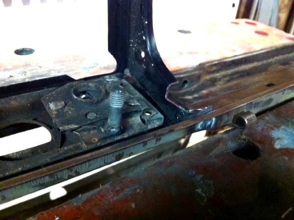

Dit is ongeveer het laatste roestwerk wat ik moest opknappen.
De rand bij de scharnieren van de achterklep.
De rand was aardig verrot gewoon het bovenste plaatwerk zo goed als weg.
Moest er denkbeeldig een hoek uithalen maar het was zo goed als 1 rechte kant.
Hier was alles er zo'n beetje uit.
Een nieuw stukje hoekijzer gezet en weer op de plek gezet
En dan uiteindelijk helemaal af gelast op de scherpe rand, en onderin de sleuf een paar keer ge prop last, sorry voor de crappy foto.

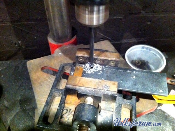

Heb de laatste dagen weer aardig wat aan het beunen geweest waarvan hier weer wat foto's.
Steuntje maken voor het abs gedeelte.
En voor het tankje:
Totaal plaatje wel een beetje een k*t foto
Motorkap gaat straks elektronisch met een Solenoid open:
Doordat ik de rallye achteras onder de auto heb moest ik veerpoten hebben van 25 cm lang.
Deze zijn dus niet echt verkrijgbaar, ik had al met Jeroen van Airforce Airride gesproken en dit was gewoon te kort.
Ik heb inmiddels de bevestiging van de veerpoten verhoogd.
Op een toch wel (al zeg ik het zelf) uitzonderlijke manier die ik zelf nog niet eerder heb gezien.
Hate it or love it

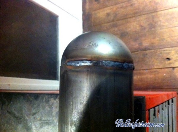

Twee stukken buis en twee halve bollen gekocht bij het metaalbedrijf waar ik in het verleden eens heb gewerkt.
Aan elkaar gelast:

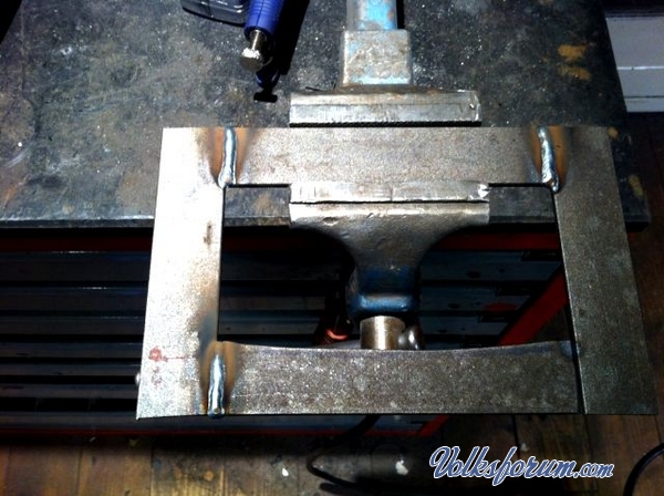

De flens verwijderd op de oude plek:
En dit word zijn nieuwe plek:
Middelste gat word nog groter gemaakt (net zo groot als de flens.
Even een gaatje er bij gemaakt

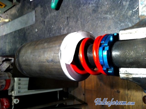

En hier heb ik de veer in de koker gestopt en er een boek tussen gedrukt.
Zo hou ik overal rondom de zelfde afstand.

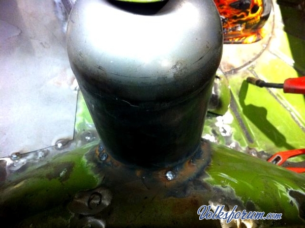

Deze heb ik nu al aan de achteras bevestigd en dan door het gat heen geschoven.
En dan af lassen:
En het zicht in de binnenkuip:
Daarna nog een stabilisator stang gelast tussen de bussen.
Sorry voor de crappy foto's.
De stang tussen de bussen wil ik waarschijnlijk ook gaan gebruiken om de luchttank van de airride aan te bevestigen.
Ben nog wel met wat kleine dingetjes bezig maar ga daar pas foto's van maken als het klaar is.
