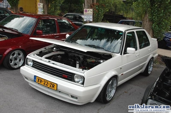

De rit naar Gevelsberg is goed verlopen (verslagje is hier te lezen ) en ben zelfs nog met de 2e prijs in de categorie Jetta Mk2 Tuning thuisgekomen
Heb ook nog wat foto's gevonden op t net

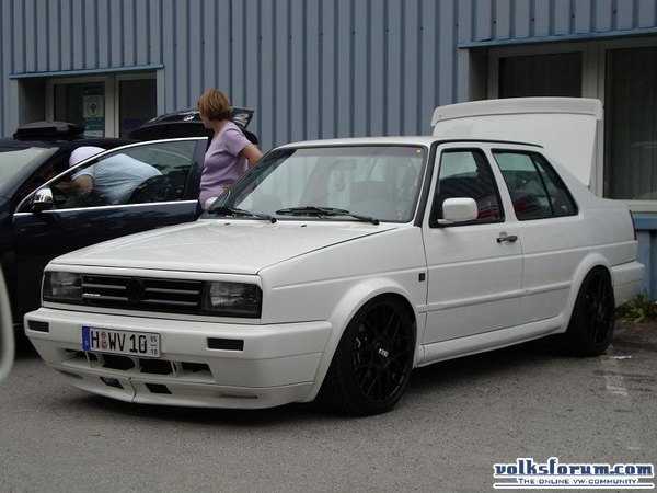

De 1e prijs winnaar had een witte( ) jetta g60 Syncro , met zwart/wit leer , en een Mk4 dash .
Was wel een heel leuk ding !!!!!
hier is een fotootje , was wel een aardige gast trouwens ,heb nog even met m gepraat (voor zover m'n duits verstaanbaar was )
Was origineel een Syncro ,maar hij had er een compleet rally onderstel en motor ingebouwd

Zo hé; technisch is die G60 wel erg mooi, maar optisch 'klopt' die van jou gewoon iets beter!
(Je had waarschijnlijk voor de jury nèt de verkeerde kleur kentekenplaat... )
Jury had goeie ervaring met nederland , man kwam al 25 jaar in Nederland op vakantie , hij kon zelfs nederlands lezen en schrijven
en dat voor een duitser
auto was zeer dik , maar die voor bumper kon echt niet
