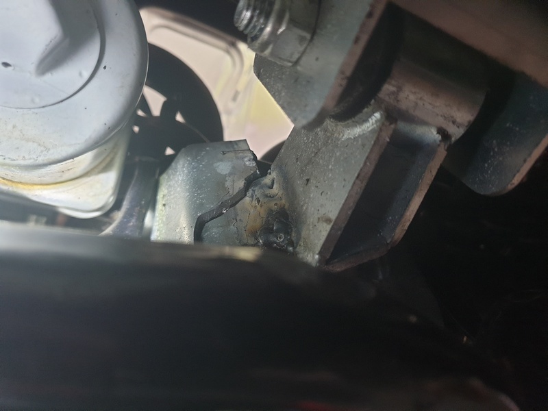

Nu even het volgende, waar ik schrik voor had is gebeurd, voorste motorsteun gescheurd. Die hadden ze gelast om passend te krijgen denk ik maar was zeker niet goed gedaan, al is het volgens mij wel de juiste steun voor een g60 inbouw.
Omdat ik dat wist hield ik dat altijd goed in het oog.
Nu wil ik de steun vervangen, maar de welke?
Ik dat de voorste steun van eg motor ook past, klopt dat?
Want die hangt nog aan mijn eg en dan ik die gebruiken.

Die voorste steun van eg moet passen ja. Dan zul je direct ook behoorlijk meer comfort er voor terug krijgen want die voorste steun die jij nu hebt had ik eerst ook op mn tfsi maar heb de originele steun aangepast en gemonteerd. Hele andere auto. Was mij niks waard. Alles dreunt en denderde. Nu kan de motor veel soepeler bewegen.

Ja moet wel zeggen dat alles wel redelijk hard trilde binnenin en vooral als ik pedaal richting vloer duwde.
Dus dat zou dan wel mooi meegenomen zijn.
Dus deze kan ik zonder aanpassingen monteren?
Auto staat al omhoog hopelijk lukt het zonder al teveel te moeten demonteren.

Dit ging vlotjes

Aangezien de starter mee aan die bouten zit wil ik die aan de eg motor erop laten zitten ik laat die om de zoveel tijd ook eens ronddraaien. En wil de eg graag zo houden.
En zit er waarschijnlijk al van in 82 erop.
Morgen plaats ik de bestelling voor een nieuwe, en zal ik dinsdag hopelijk wel hebben.
Ben wel benieuwd naar het verschil zoals je aangaf.

En man wat een verschil zo'n motorsteun kan geven.
Inderdaad veel meer comfort en veel minder resonantie binnenin.
Het denderen en dreunen van de auto is weg.
En als ik gas geef zie ik tenminste iets in mijn spiegels, daarvoor trilde die zo hard dat ik er niets doorzag

Voor een straat auto vind ik t ook niks waard die knetterharde steunen. Alles breekt af met zo'n starre verbinding of trilt los en veel te veel lawaai.
