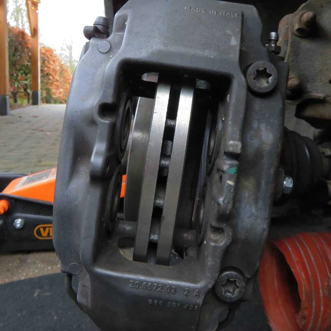

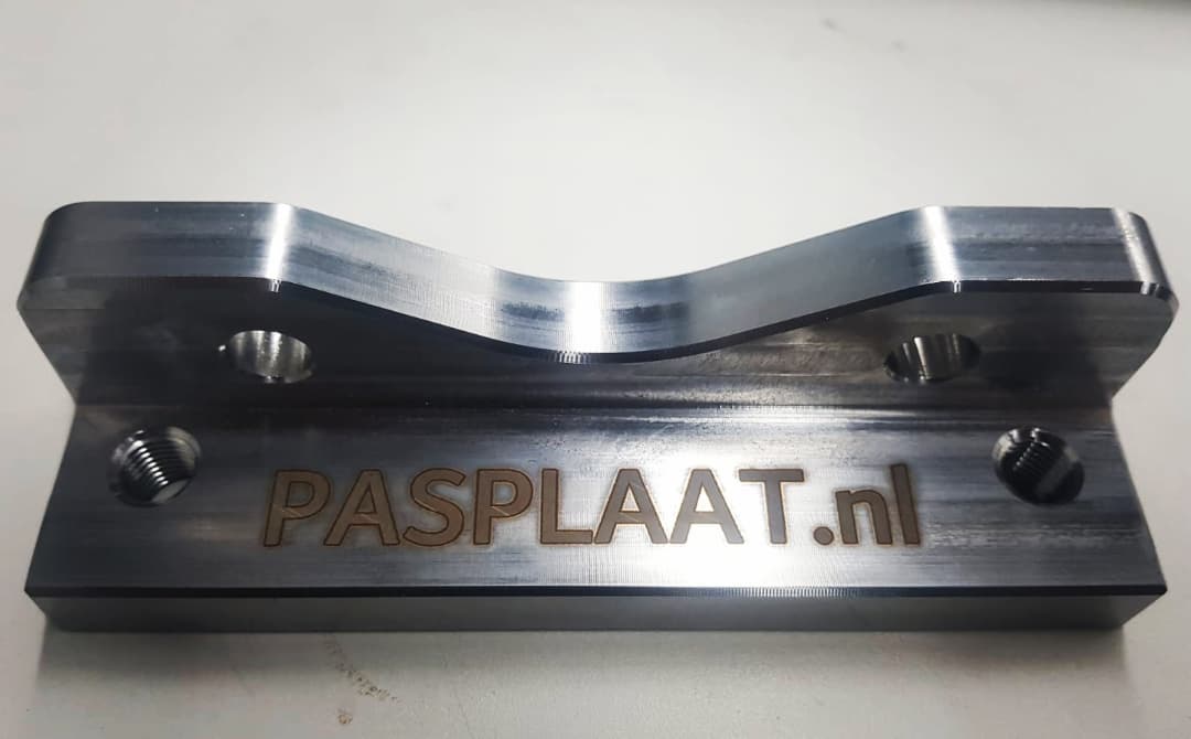

Weer een kleine update: Ik heb een adresje in de buurt gevonden die voor mij de adapters voor de Porsche klauwen gaat fabriceren. Hij gaat eerst eentje maken van aluminium, zodat ik kan testen of alles goed past. Daarna gaat hij 2 frezen uit staal!
Aangezien het dan alleen nog een kwestie is van een ander setje remslangen, heb ik de huidige remsetup verkocht. Golfje staat nu toch geschorst en kon er nu nog wat extra voor krijgen, omdat de remblokken nog flink wat voering hadden. En dan volgend seizoen meteen de dikke stoppers eronder.

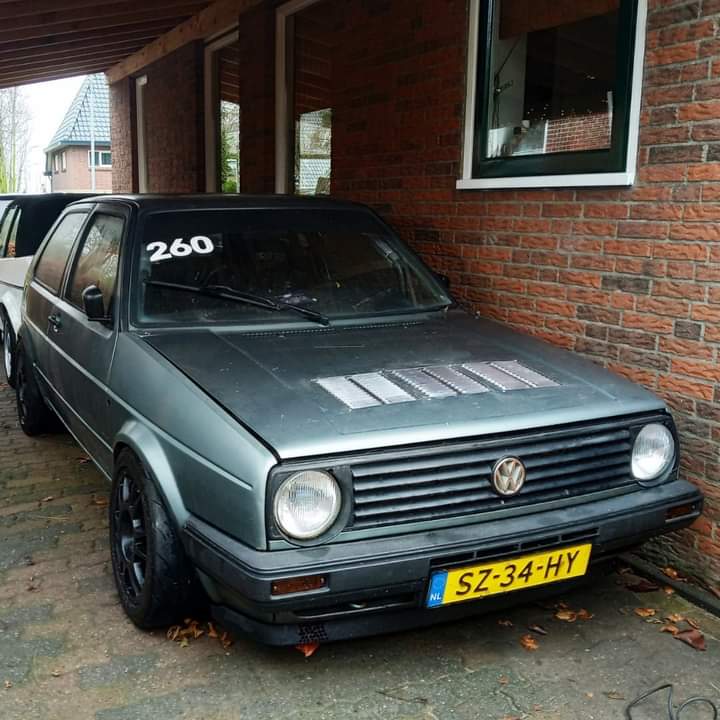

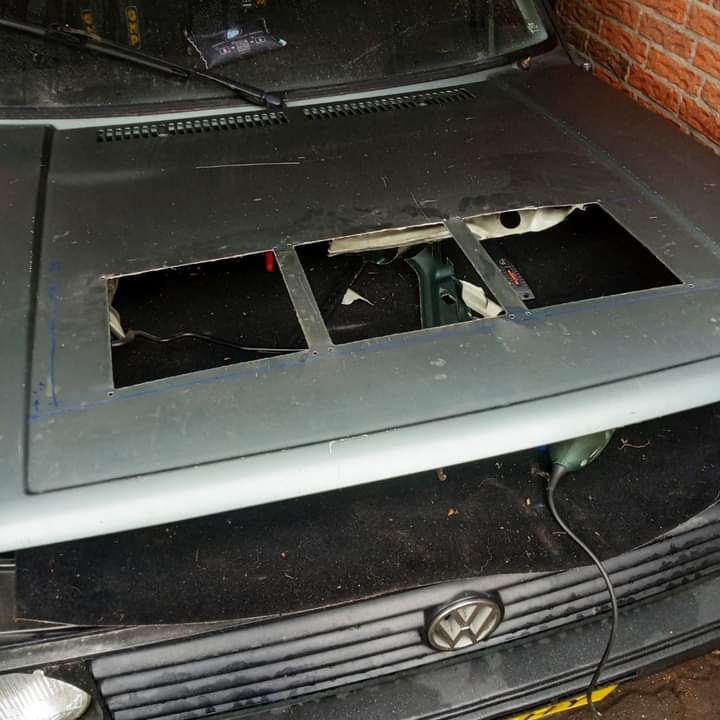

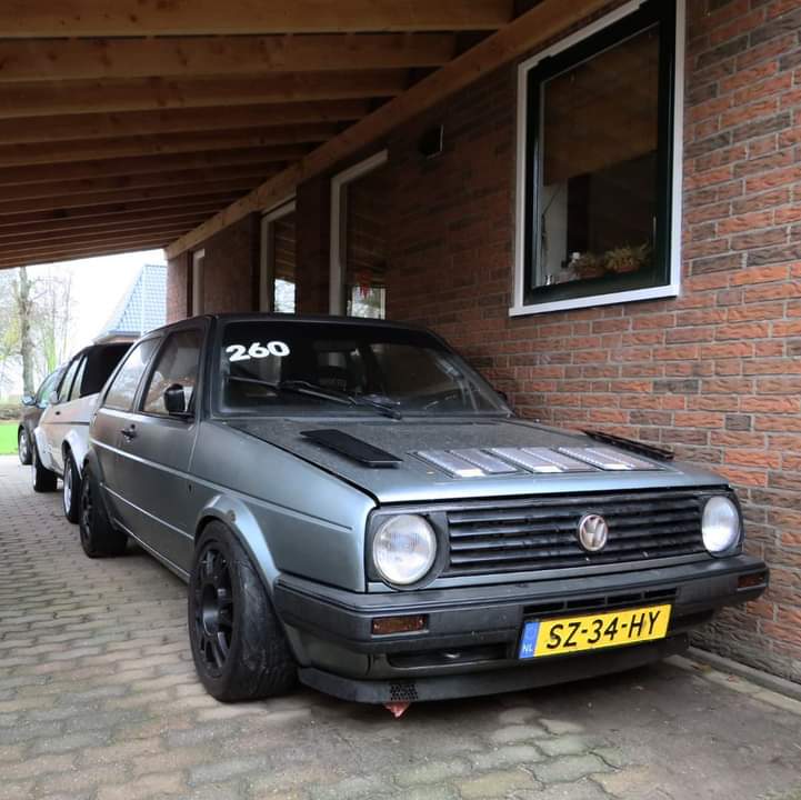

Om nog wat meer flow door het koelerpakket te creëren, heb ik voor de motorkap een setje hoodvents gekocht....de buitenste 2 komen van Ali en de middelste zijn aluminium ventilatie rooster voor aan het een huis/schuur. Lekker el cheapo, maar hé.....if it works, it ain't stupid
Denk dat ik hiermee wel een coole motorkap kan maken. Roosters worden zoals het nu lijkt allemaal matzwart

Dat gaat zeker werken. Hiermee wordt de druk in de motorruimte (dus achter de radiateur etc) verlaagd, en bij gelijkblijvende druk voor de radiateur creëer je dus meer trek (een groter drukverschil) door de radiateur.

Middelste bonnetvents zitten erin! Moet tzt alles nog wel even netjes afwerken, maar voor nu dik tevreden! 🔥🔥🔥

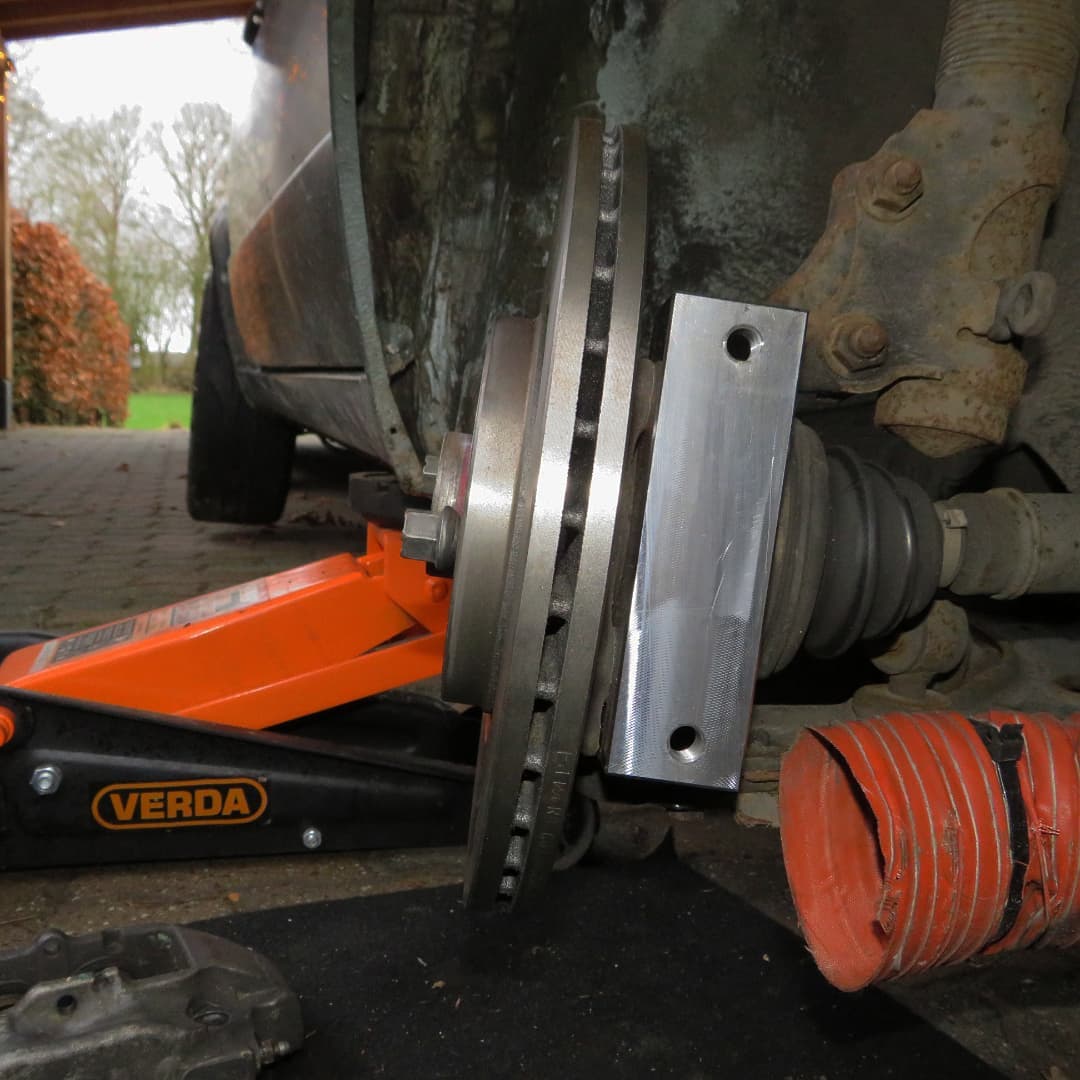

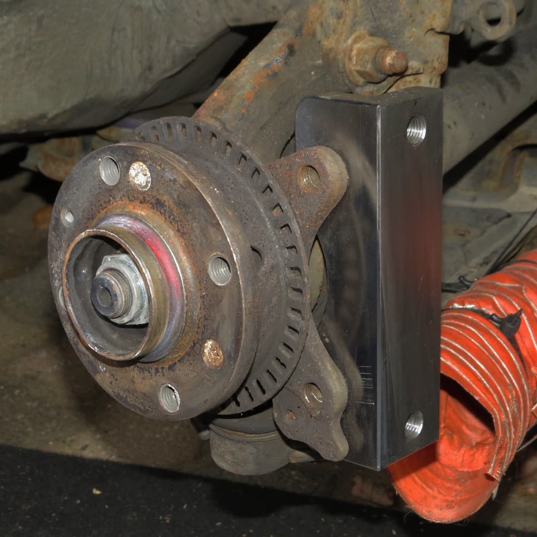

Kreeg deze week een appje dat de proefadapter klaar was! Hij heeft hem gemaakt uit staal, omdat het aluminium wat hij had liggen niet de juiste maat had.
Gisteren de proefadapter opgehaald en gepast op de auto. De maten klopten bÃ*jna! De montagepunten van de klauw moeten 0.3mm verder naar buiten. De klauw komt dan iets naar binnen en dan zit de schijf netjes in het midden.
Wel mooi dat hij van staal is, want ik vond dat het best een zwaar kreng was geworden; zo`n 900 gram. Dus even overlegd en nu worden de definitieve adapters gemaakt uit een blok aluminium 7075.
En toen ik klaar was met passen kwam de pakketbezorger langs met een pakketje van Epytec uit Duitsland. Ik heb daar een setje RVS omvlochten remslangen gekocht voor een Golf 2 met Porsche remklauwen. Hebben een haakse verbinding aan klauwzijde en is iets langer uitgevoerd.

Vandaag weer wat dingetjes kunnen doen! De gaten voor de hoodvents afgewerkt en geconserveerd en daarna de vents matzwart gespoten en erin gepopt en gekit! Spuiten van de motorkap komt later wel een keertje

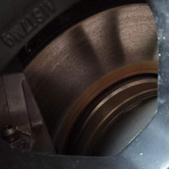

Morgen even de remblokjes uit de klauwen halen om te controleren hoe ze er aan toe zijn. De remmen bevielen super, maar ik wil tzt wel een setje blokken aanschaffen voor het circuit ipv de straatblokken te overstressen. En binnenkort maar eens de bandjes wisselen voor de Nankang AR1`s!
