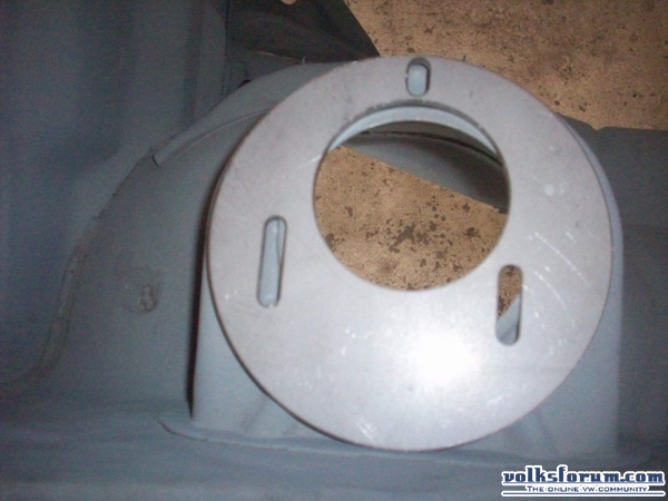

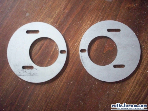

kwam nog wat binnen vandaag als voorbereiding op mooi spul:
overigens schiet t met t laswerk ook lekker op, laat ik later wel weer effe wat van laten zien

is dat voor je camber te stellen? of voor een veerpootbrug?
  #597
Old 04-09-2010, 17:02
knarfmk1's Avatar
knarfmk1 knarfmk1 is offline
Posts: 4,053
Voor de camberplaten inderdaad:
Voor deze bad-boys
Moet alleen eerst naar t rdw om het chassisnummer te verplaatsen voordat ik deze erin zet

Intrax
Goeie keus!
  #599
Old 05-09-2010, 10:39
knarfmk1's Avatar
Posts: 4,053
Jup Intrax, heb met Henk een mooi setje kunnen samenstellen
  #600
Old 05-09-2010, 13:48
Posts: 3,896
neem aan dat je de camberplaten er in gaat lassen?! hoe ga je dat doen met je chassisnummer? omdat hij toch in je rechterveerschotel staat.
