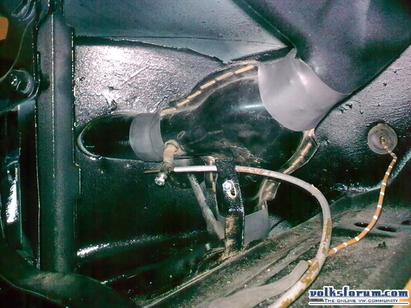

Even weer ontopic
De knipperlichtschakelaar zit er inmiddels op en werkt prima
De Y stukken van de frisselucht toevoer heb ik met krimpkous vast gezet

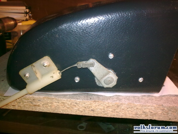

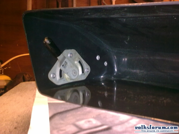

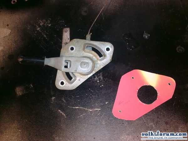

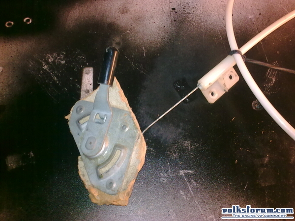

De volgende stap was om de hendel van de kofferklep in het handschoenen vakje te monteren
Het leek me het beste om een malletje te maken van karton om er zeker van te zijn dat de gaten in het nieuwe handschoenenvakje overeen kwamen met de gaten van de kofferklephendel
Toen ik de hendel had aangesloten en de kofferklep voor het eerst in z'n slot klikte.....kreeg ik hem niet meer open!!
M'n vrouwtje op de klep drukken om de veer te ontspannen en ik als een gek het hendeltje heen en weer doen!.. maar het mocht niet zo zijn..
Gelukkig kon ik via de onderkant van de karmann met een stokje de klep weer los krijgen.
Bleek dat de pen van het slot niet achter het palletje bleef haken maar achter het huis van het slot!
Na wat stel werk was de klus geklaard

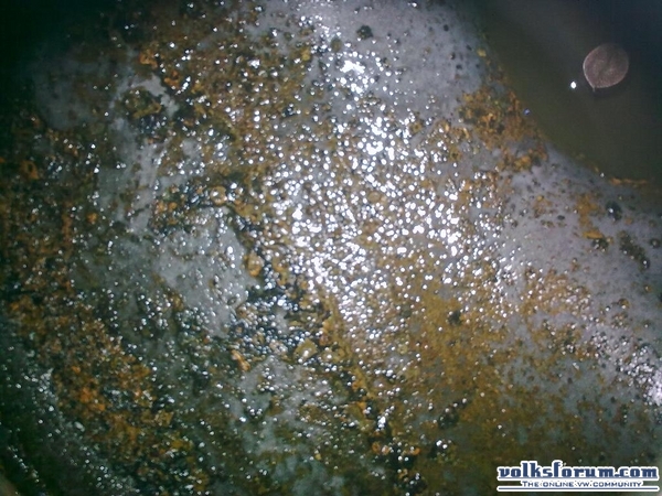

Deze week een begin gemaakt aan de brandstoftank
Omdat hij van buiten maar vooral van binnen aardig verroest is heb ik eerst de buiten kant ontdaan van roest, restanten verf en iets wat nog een beetje op tectyl leek
Via rustbuster heb ik Fedox en Tapox besteld http://www.rustbuster.nl/Fertan/Tapox.htm
Vanavond heb ik de tank van binnen al gereinigd en en gevult met Fedox ontroester.
Volgens een ander Forum schijnt dit goedje heel goed te werken en verdwijnd de roest na een paar uren als sneeuw voor de zon!
We zullen het morgen wel zien....

Nee niet echt, het spul heb ik prezies volgens Rustbuster behandeld en inplaats van 12 uur dik 20 uur in de tank gedaan
Ben gelijk uit het werk in de schuur gedoken om te zien of de roest weg was maar dat viel mij dik tegen
Het volgende is volgens mij verkeert gegaan namelijk op de site van rustbuster wordt niet vertelt dat de Fedox ontroester ook bij 20 graden moet inwerken wat wel wordt vertelt op de verpakking van de Fedox.
Ik had het losse tuitje van de tank al apart in een potje met Fedox gedaan als een soort van controle.. dus heb ik het potje verwarmt om te zien of dat het probleem is
Het water werd vrij snel troebel en met een beetje schudden viel het meeste roest er toch wel snel af.
Het tweede probleem is dat de tank in een schuur staat waar geen verwarming in zit, dit heb ik hopelijk opgelost door een verwarmings element van een tropisch aquarium in de tank te laten zakken.
Morgen maar weer zien of dit helpt

Vandaag het goedje uit de tank gegoten
viel me toch nog erg tegen na dat het zoveel uren in de tank had gezeten
Dan maar op de oude manier
Ben er bijna de hele dag mee bezig geweest en schoner als dit krijg ik hem niet
