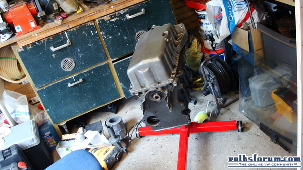

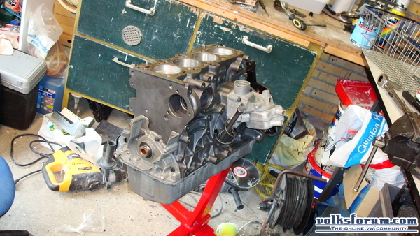

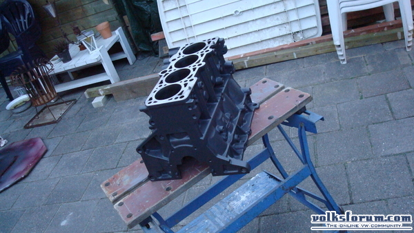

Vandaag maar eens even een flinke update doen, vorige week vrijdag de kop er nog afgehaalt en de zuigers eruit gehaalt. Dit is allemaal nog in goede staat, denk dat ik de kleppen er nog wel ff uithaal en opnieuw ga inslijpen. Vandaag veel werk aan het onderblok gedaan waar je straks als alles klaar is bijna niks meer van ziet, het hele onderblok van roest ontdaan, met een staalborstel op de boormachine, de dremel en veel geduld, en voorzien van een vers laagje hittebestendig lak. Morgen op het werk nog even de cilinders van verse hoonsporen voorzien, dan is het onderblok klaar voor wederopbouw. Hier nog ff een paar fotokes:

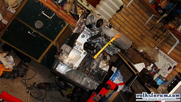

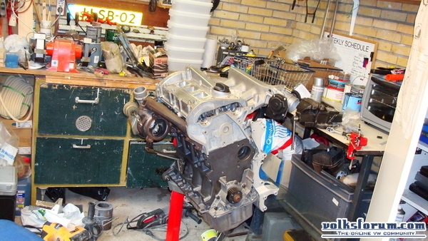

Motorke is bijna weer helemaal wederopgebouwt vandaag , onderblok en zuigers zijn bij LMR geweest om na te meten en van verse hoonsporen voorzien. De hoofdlagers zijn vervangen, de drijfstangen zijn voorzien van sputterlagers en de zuigers van nieuwe veren, verder was het een kwestie van goed schoonmaken. Hier de fotokes:
Drijfstangen, zuigers, oliesproeiers en krukas zitten weer
De oliepomp met toebehoren weer op zijn plek
alles in het carter weer klaar
filterhuis, warmtewisselaar en bdp-sensor er weer op
kop(nagekeken) er weer op
De k04 hangt ook weer
zo ben ik vandaag gestopt, morgen nog even verder

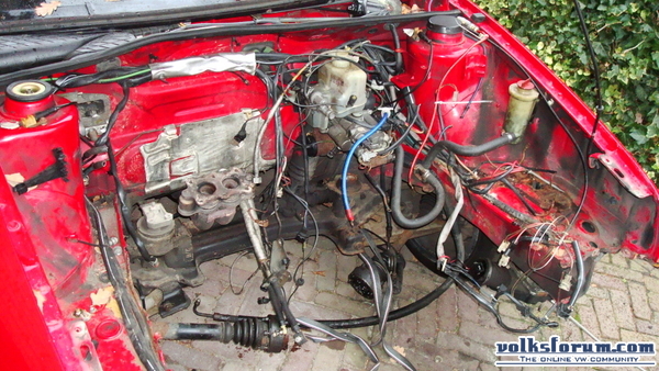

Vandaag eindelijk weer een beetje tijd gevonden om aan de C te werken totdat het een uur later al begon te regenen .
Ben begonnen met alle troep uit de motorruimte weg te halen aircoleidingen weggehaalt(nooit geweten dat die dingen zo vast kunnen zitten )
en eindelijk van die blauwe vacuumleidingen af(alle slangen/leidingen blijven/worden zwart) iig hier een paar picas:
Begint al wat ruimte te komen
Ook moet er een stukje gelast worden helaas , gelukkig hebben we er nu de ruimte voor
zielig in een hoekje weggedrukt
Tot zover weer voor vandaag
